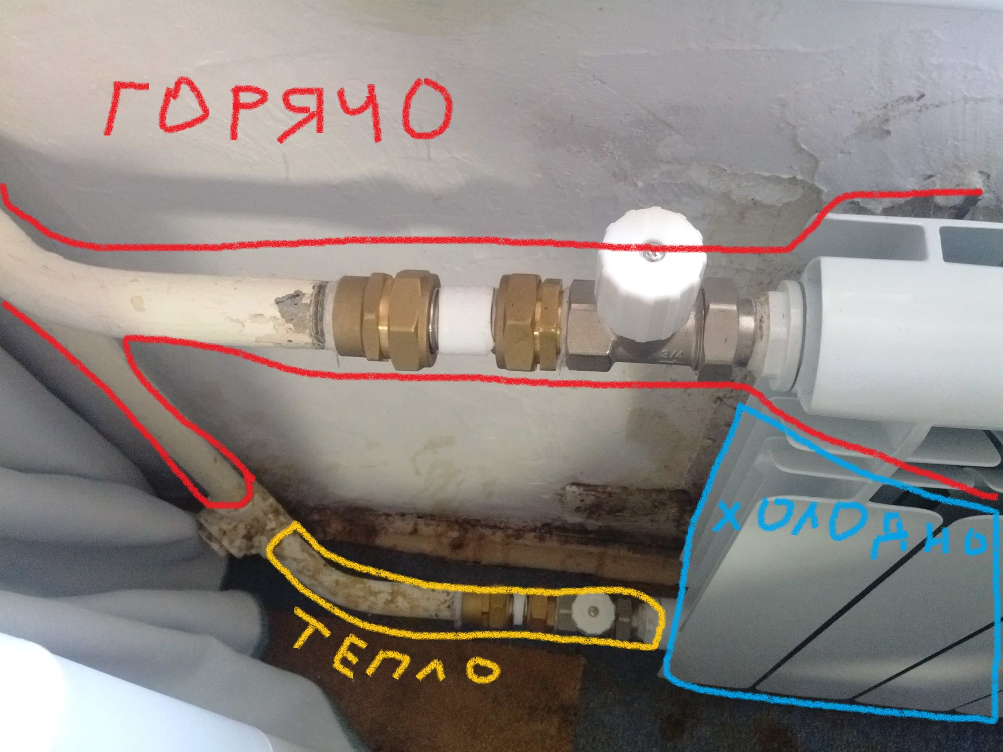

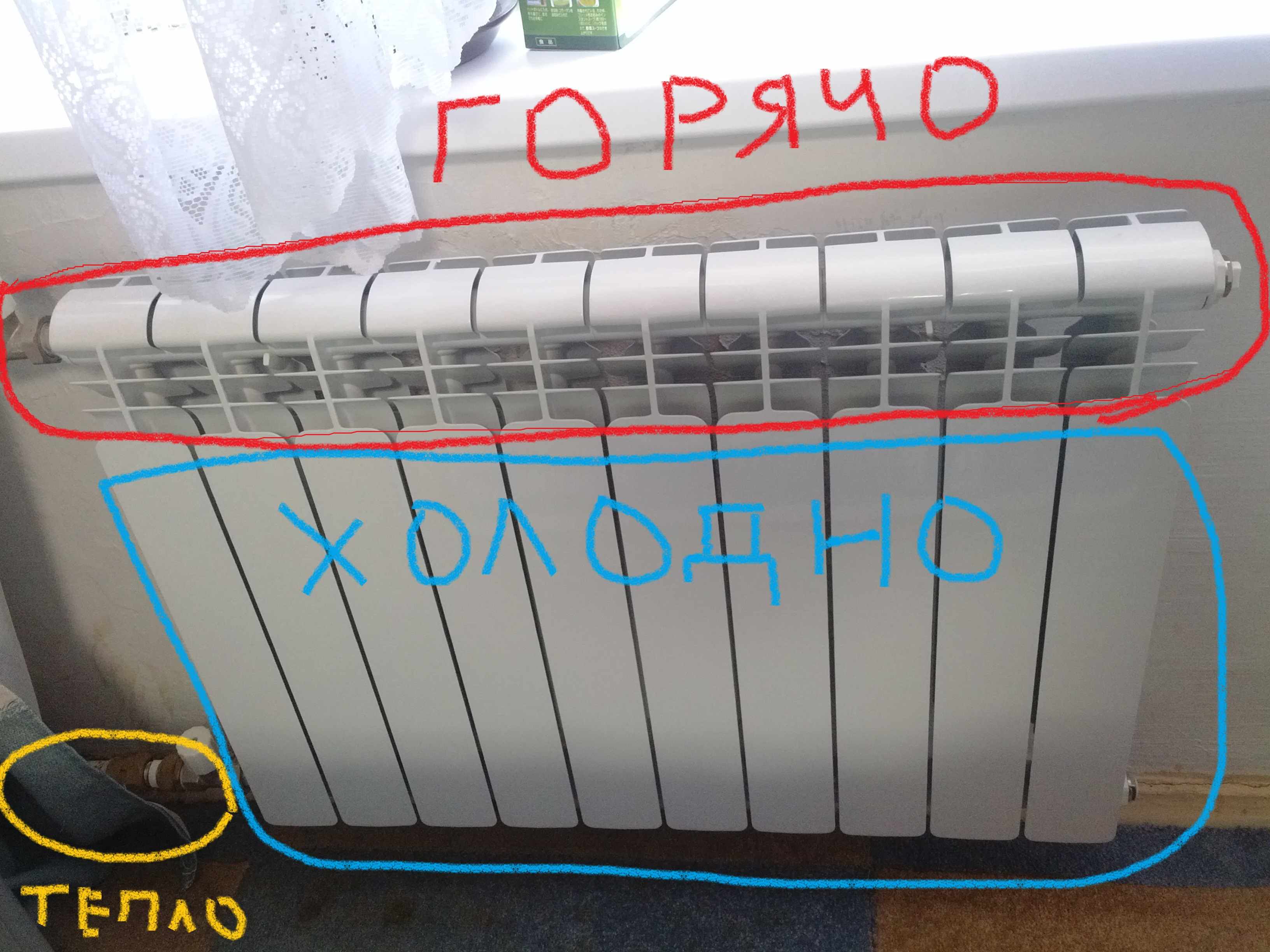

Доброго времени суток форумчане. В квартиру заехали месяц назад, поэтому не были готовы к проблемам связанным с отоплением. Такая проблема, не греет как положено радиатор, причиной этому, как мне кажется "трехходовой клапан"(не шарю, но нашел в нете такое название данному девайсу). Руки есть, сам автомеханик, вижу на клапане шляпу болта, но вот стоит ли крутить и не приведет ли это к затоплению квартиры?! Денег на сантехнические работы нет, я так понимаю, что придется спиливать металлические трубы полностью и менять на пропилен, а это долго и дорого. Прав ли я, что виной всему клапан?(в соседней комнате все норм, хотя конструктив тот же) Крутить или нет? Если крутить то в какую сторону?
Фото прилагаю...

Fatalist33 написал: и менять на пропилен
ни в коем случае!!! Не рассчитаны на центральное отопление, могут рвануть

BV, Блин... То есть при строительстве дома(1970 вроде) поставили эту байду, которая туда ставится не должна?! А говорят сейчас нормально не делают, а оказывается раньше тоже нормально не делали. И чего делать то? Ждать весны, срезать все это дело до соседей и ставить пропилен?

Fatalist33, Две вставочки из металлопластика на цангах, тоже доверия не внушают. На ЦО.

Hitgher, Мастер когда ставил сказал по другому ни как, ибо в те еще времена когда эту конструкцию сваривали, не выдержали угол, по этому новый радиатор было не поставить. Мол: "это временно, весной меняйте трубы и убирайте эти вставки". П.С. Когда заехали в эту квартиру, чугунные радиаторы текли со всех щелей, нужно было срочно менять.

Специалисты, так я прав что из за этого клапана радиатор только сверху горячий, и жить мне с этим до весны? Или еще что то может быть не так, что можно тут придумать?

BV, Какие трубы ставить нужно? А то у нас тут пропилен для отопления это норма. Не хотелось бы форс мажоров.
Сообщений: 139963
05.12.2017 в 06:59:14
Fatalist33 написал: и ставить пропилен?
стальные трубы как и было
Сообщений: 139963
05.12.2017 в 07:02:01
Fatalist33 написал: П.С. Когда заехали в эту квартиру, чугунные радиаторы текли со всех щелей, нужно было срочно менять.
Чугун по этой схеме нормально работал, а ваш алюминиевый будет работать как у Вас нарисовано.
