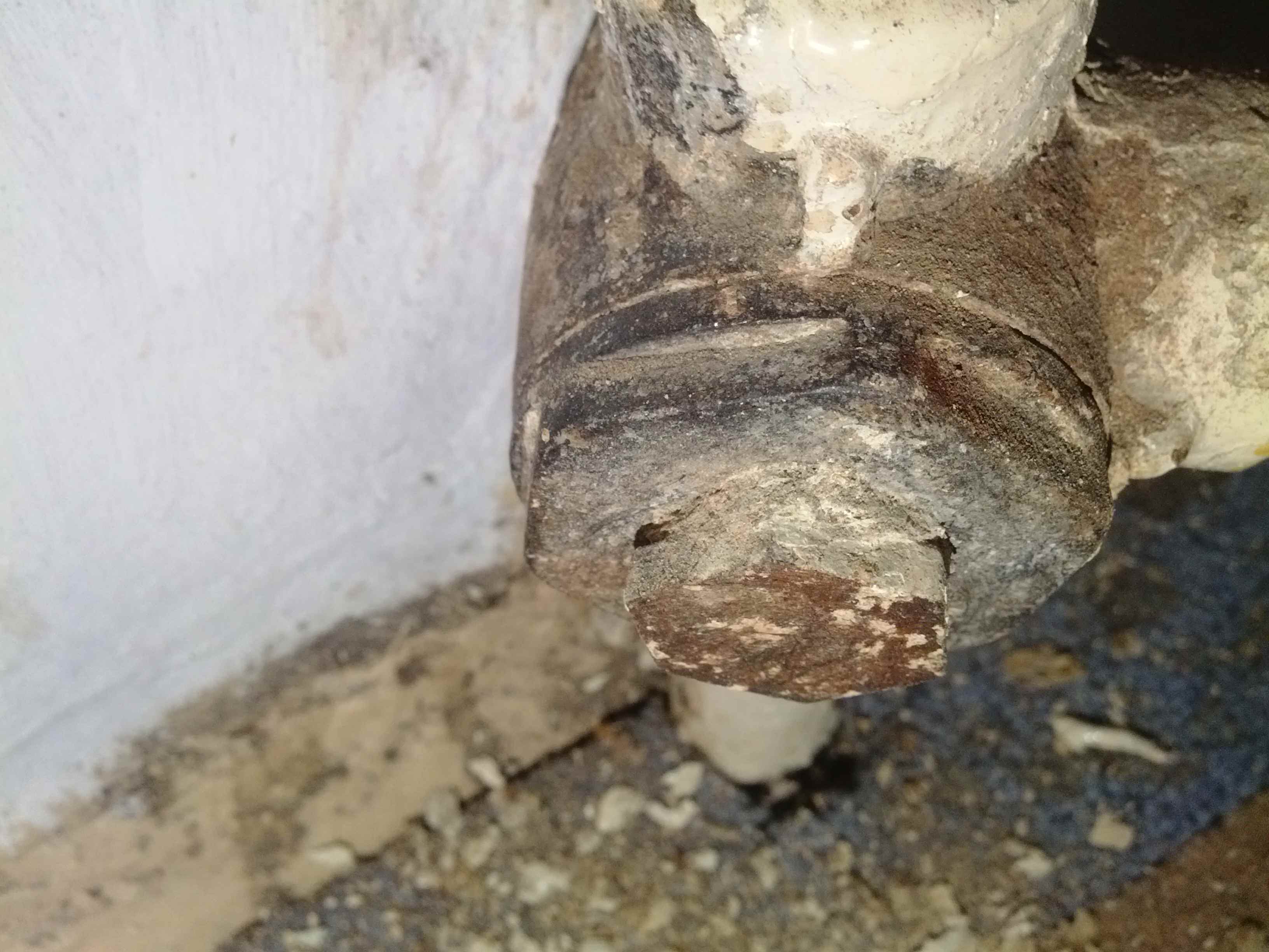

BV, Это биметаллические, не знаю есть ли разница с практической точки зрения. Но в другой комнате все норм, проблем нет. И старый чугунный радиатор тёк по швам только вверху, может тоже только там и был горячим?

Fatalist33 написал: Крутить или нет?
Очистить его нужно до металла. тогда прояснится его сущность.

Fatalist33 написал: Крутить или нет? Если крутить то в какую сторону?
Ни в коем случае не крутить! Демонтировать.
И сделать подачу в верхний коллектор бимрадиатора. Т.е. лучше поменять схему подключения при нижней подаче по стояку, или оставить текущую схему при верхней подаче по стояку. Но расположение трехходового крана внизу, заставляет думать, что изначально подача по стояку должна была быть нижняя (т.е. менять схему подключения ОП). Но такая схема приемлемо работает только при использовании чугунных радиаторов и именно марки МС140. А раз поменяли ОП на бимрадиаторы, то и схему придеться менять. Либо менять радиаторы на чугунные и именно МС140. И не применять никаких пластиков! Делать только из стальных труб ВГП.

Fatalist33 написал: Это биметаллические, не знаю есть ли разница с практической точки зрения.
Биметалл, или Ал - без разницы - и там и там узкие вертикальные каналы, в чугуне - широкие.
Fatalist33 написал: Но в другой комнате все норм, проблем нет.
может быть другое направление подачи по стояку
Fatalist33 написал: И старый чугунный радиатор тёк по швам только вверху, может тоже только там и был горячим?
К гадалке обратитесь

BV написал: Fatalist33 написал: Но в другой комнате все норм, проблем нет.
Совершенно верно. Предполагаю, что в доме применены П-образные стояки.

Inch1964, Все верно, подача нижняя по стояку. Спасибо за разъяснение.

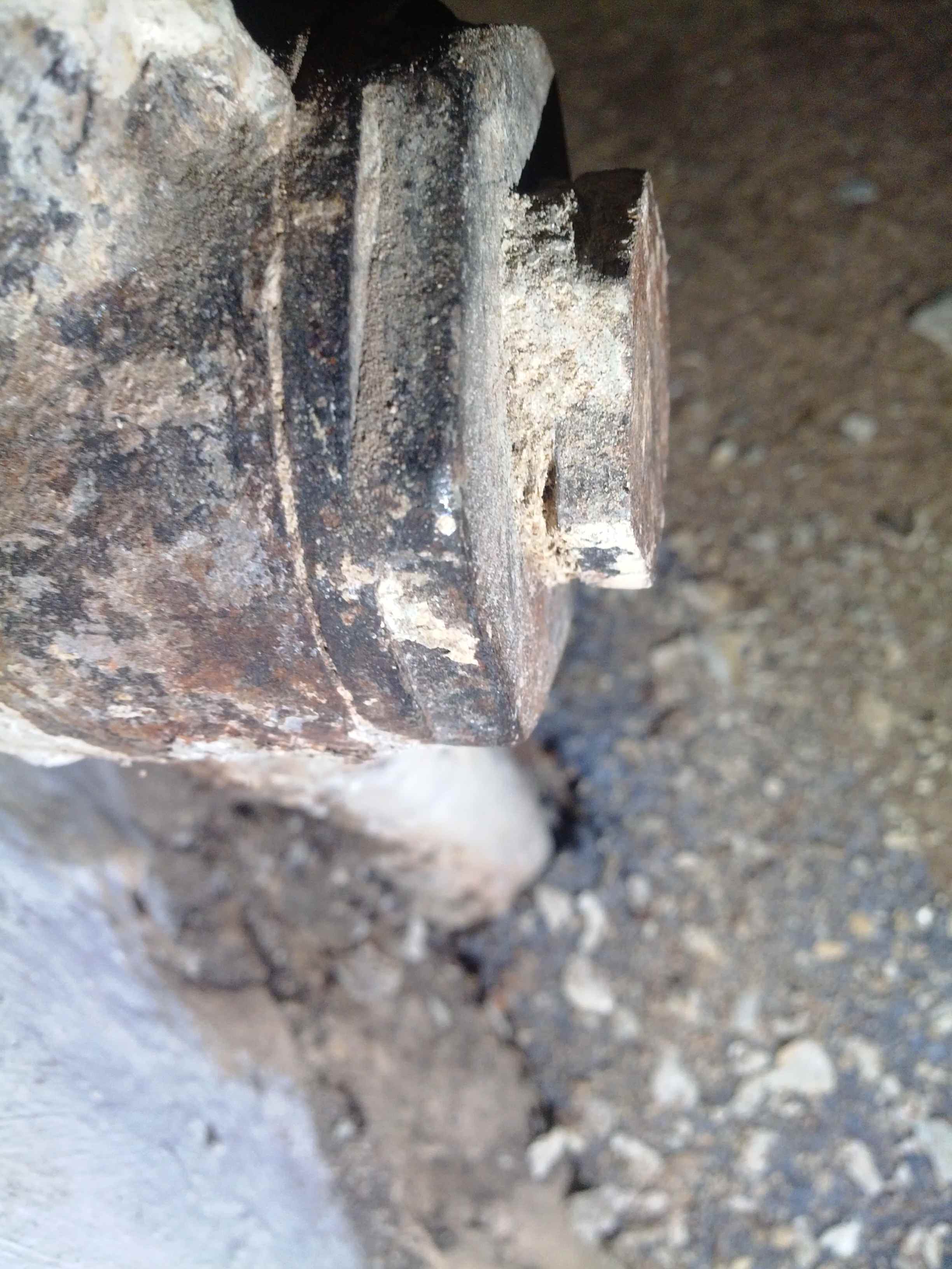

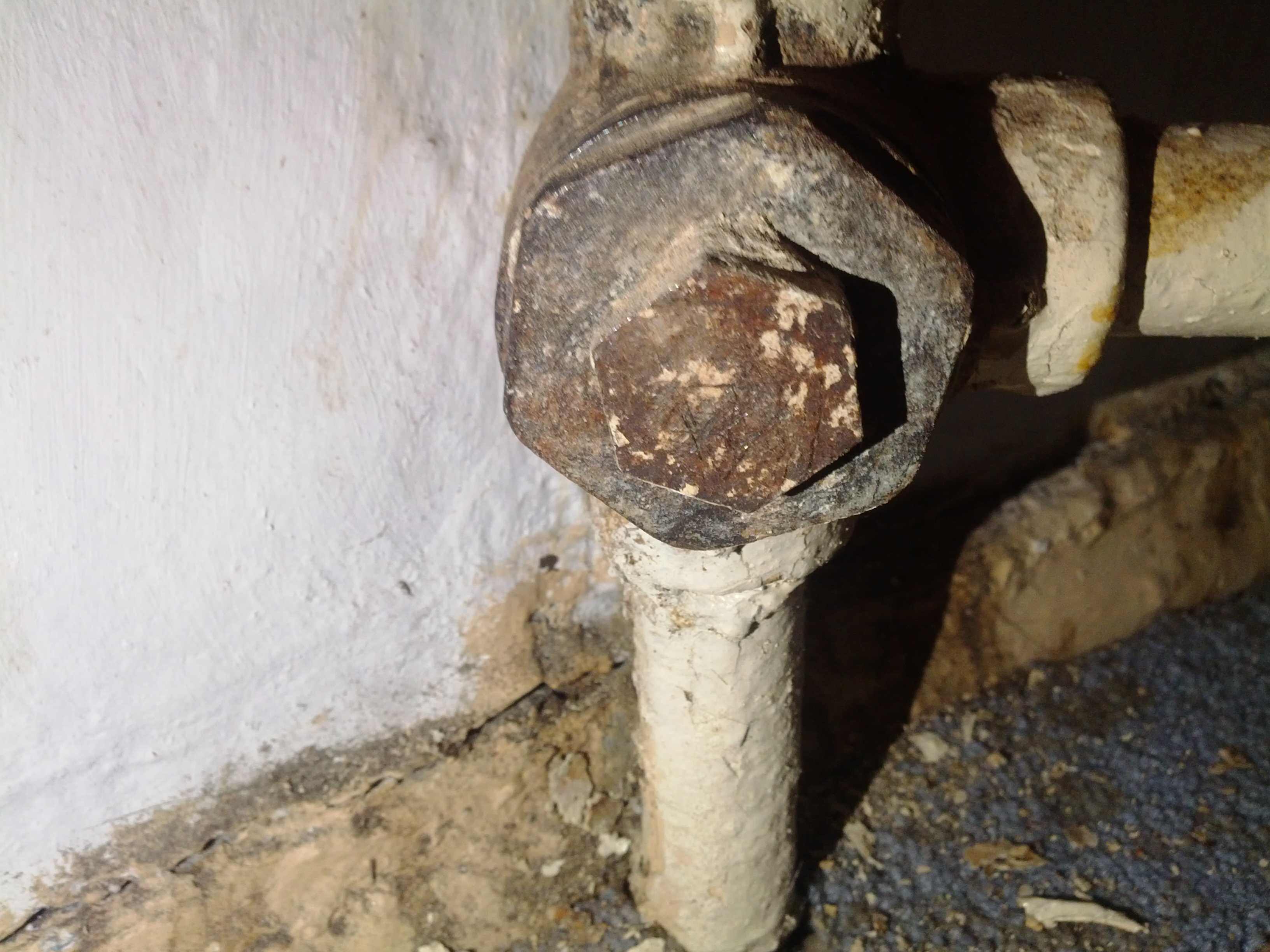

05.12.2017 в 14:18:28
Inch1964, Да, наверное, спустился в подвал, отопление две трубы(примерно 100мм диаметр), от одной в комнату идет на стояк, а от другой в другую комнату. Клапан закрыт большой пробкой, в нее вкручена малая, на тыке малой намотана пакля. Фото этого клана немного очищенного от краски прилагаю.

Всем спасибо за помощь. Придется ждать весны, что бы сделать все по уму.

Fatalist33 написал: в нее вкручена малая, на тыке малой намотана пакля.
Может статься, что потроха давно ампутированы, и стоит просто заглушка.
Fatalist33 написал: ждать весны,
Обязательно.
