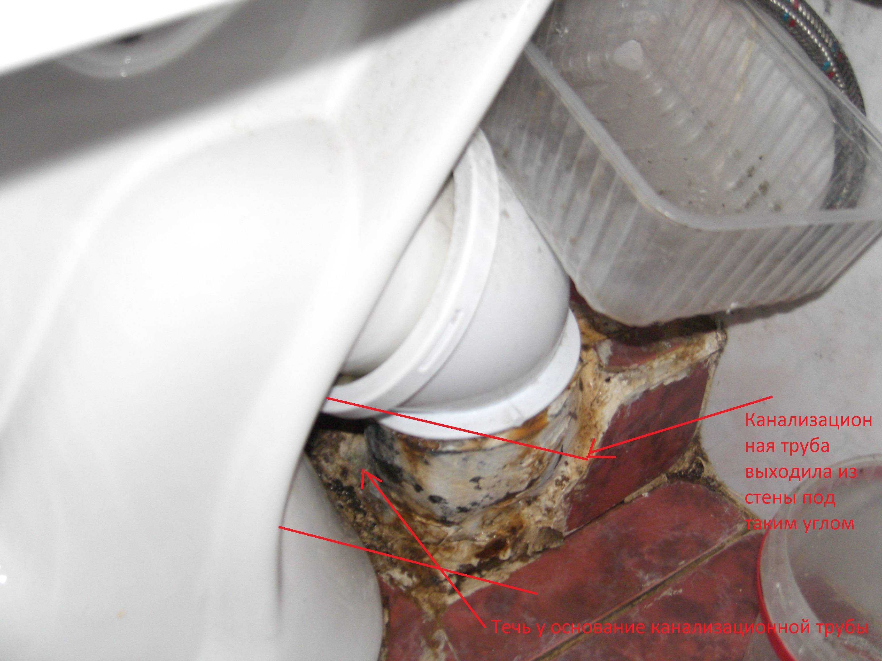

Криворукий мастер устанавливал новый унитаз, я попросил его поставить унитаз максимально близко к стене, т.к. в санузле очень тесно и напротив унитаза стоит стиралка. Этот мастер с этой целью разбил частично чугунную приемную горловину канализации и соорудил такую конструкцию, как на фото. При этом толстым слоем везде прошелся герметиком. Сейчас через несколько лет внизу у горловины пошла течь. Локализовать течь не могу(не могу определить, где конкретно течет, лишь ориентировочно указал место протечки на фото). Что делать?

Разбирать, зачищать, и дальше думать. Переделывать короче. Герметик - инструмент криворуких. От пластика отлипает и течет потом.

Тут есть товарисч с ником Молоток - фанат герметика на ПП канализации :) С остальным согласен. "Сделайте мне подешевле, лишь бы стояло.... а потом оба-на"

Тут один сантехник посоветовал жидким стеклом залить, поможет?

Лучше бы он себе что-то залил. Правильная герметизация - эластичными резиновыми прокладками, и никаких силиконов. Если же надо сделать быстро некрасивый колхоз, но не протекающий - обмотайте стык лентой герлен - незасыхающий бутиловый каучук

Мастер должен был предупредить, что это колхозное решение и по уму надо перебирать как минумум отвод от кретовины, но наверное закзчику не хотелось грязи и разрушений и он попросил попроще и подешевле. Всего-лишь предположения :)

BV, а можно вместо герлена использовать мастику типа технониколь 21 ? Мне кажется, плотно проклеить герлен я там не смогу, т.к. места для маневров мало...
