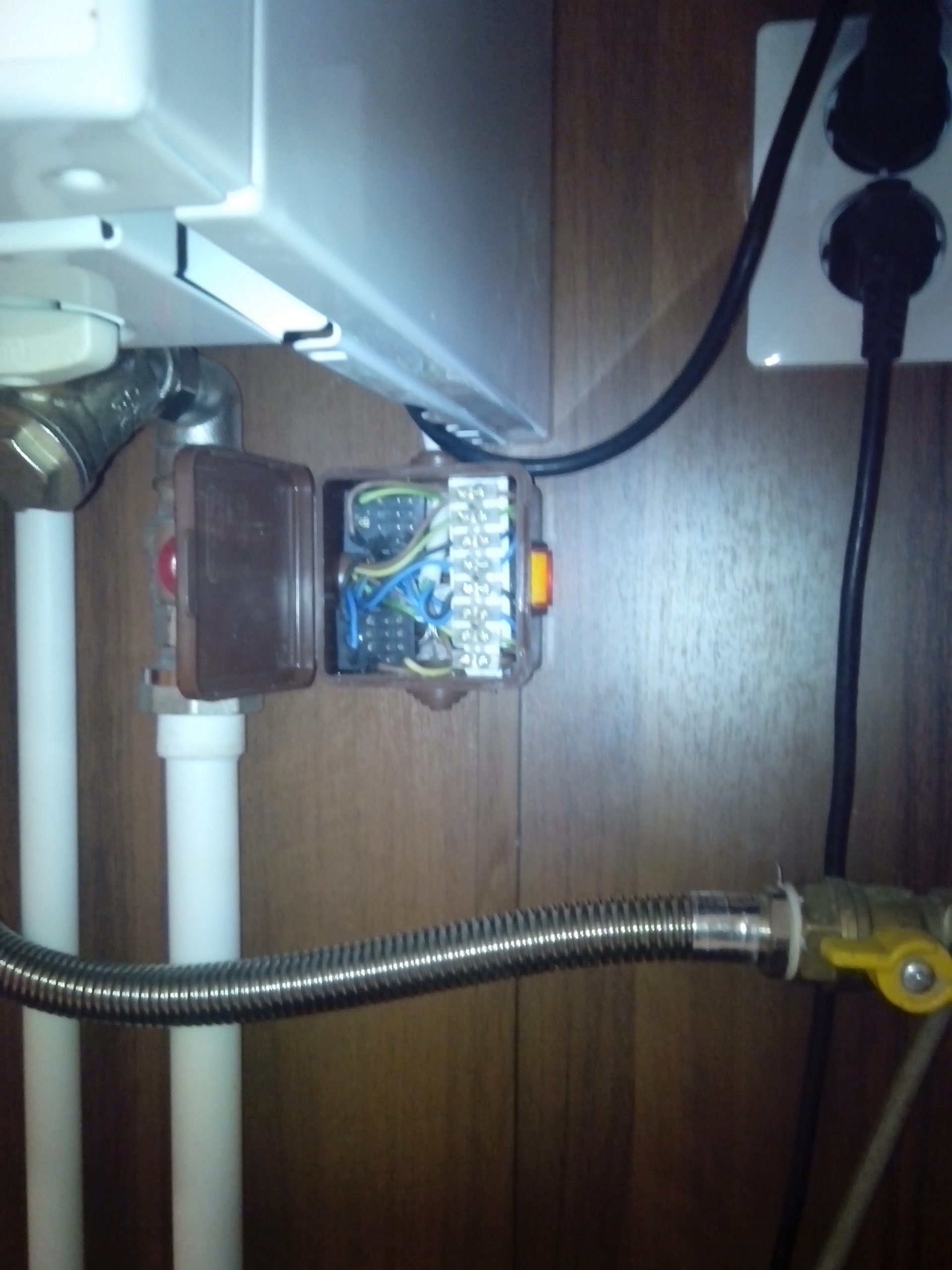

Просто, тупо запареллеливать не нужно. Не понятно как электроника котлов будет соседство воспринимать. Но через реле вполне можно. В связи с этим можно будет использовать термостат для тёплых полов. например такой

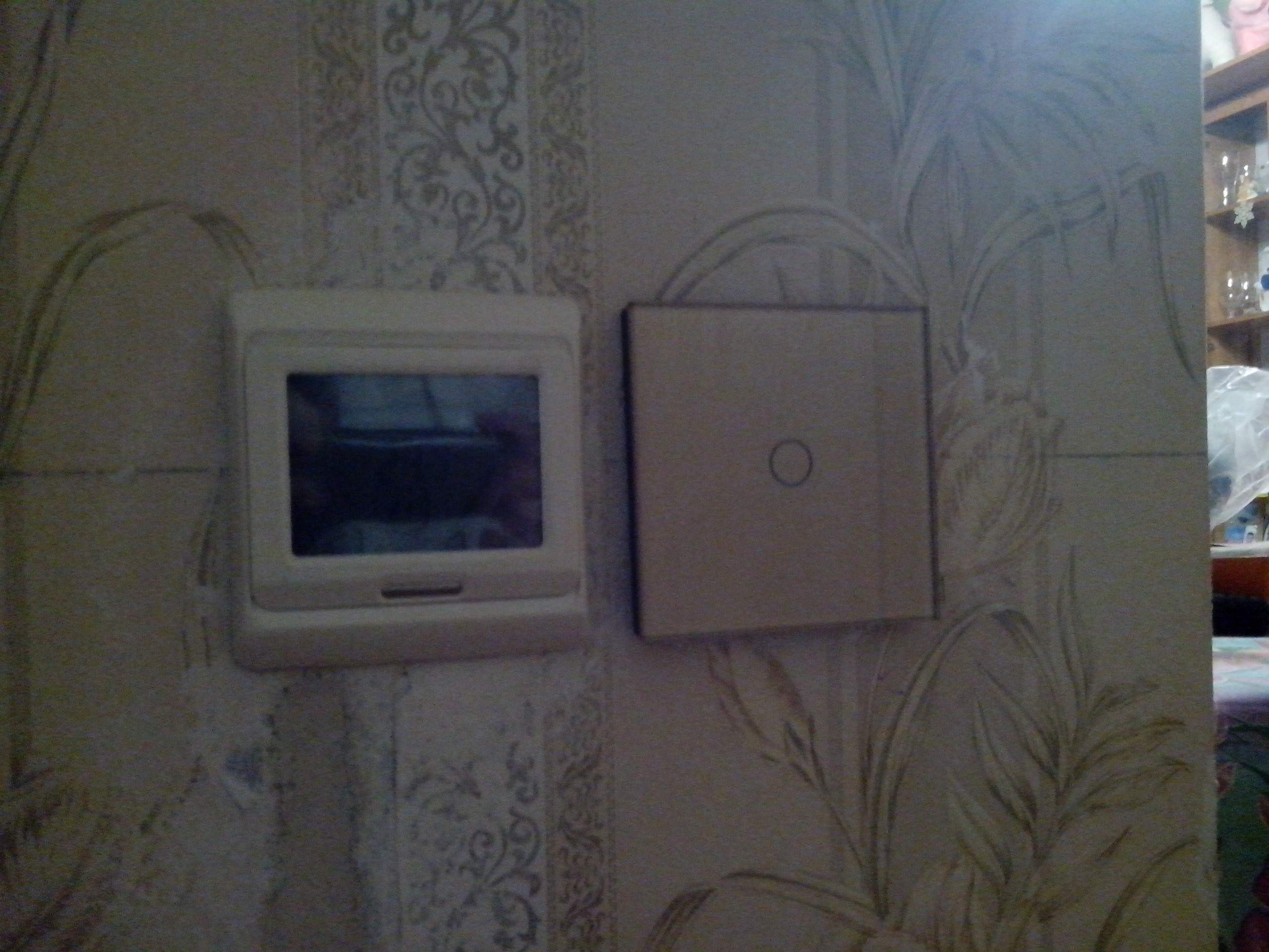

это скорее всего от конкретной модели зависит. У меня клацает, но не громко. Блок реле установленный на кухне клацает громче. Но то ли привык уже, то ли редко это происходит... но не раздражает.
ruslong написал: Какой лучше: проводной, или беспроводный?
И у тех и у других есть свои плюсы и минусы... Я предпочёл стабильность и неприхотливость проводного термостата с монтажом в стандартную установочную коробку. Да и цены на беспроводные заметно выше. Но выбор всегда за Вами.

Только у меня блок реле другую функцию выполняет...
