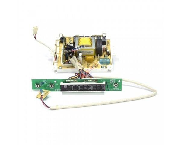

Есть в быту такая вот машинка "Самсунг DM-M59AHC". Первая неисправность ошибка Е3 (нет нагрева) Оказалось вышел из строя датчик протока который блокирует подачу питания на тэн. Заменил и все заработало. Но радость была не долгой. Через пару тройку недель новая неприятность, машинка при включении встает в Sb и не реагирует ни на одну кнопку. Первый вывод накрылся БУ но тут тоже странность, тест индикации проходит, при отключении датчика температуры ошибку зажигает и включает какой то мотор (не разбирался какой), т.е. контролер вроде как дышит но на кнопки управления никакой реакции. БУ как на картинке. Код запчасти: № DD81-01112A Но что то не хочется с дуру менять. может еще какая проблема есть. Может у кого есть электросхема. или готовое решение данной проблемы.
