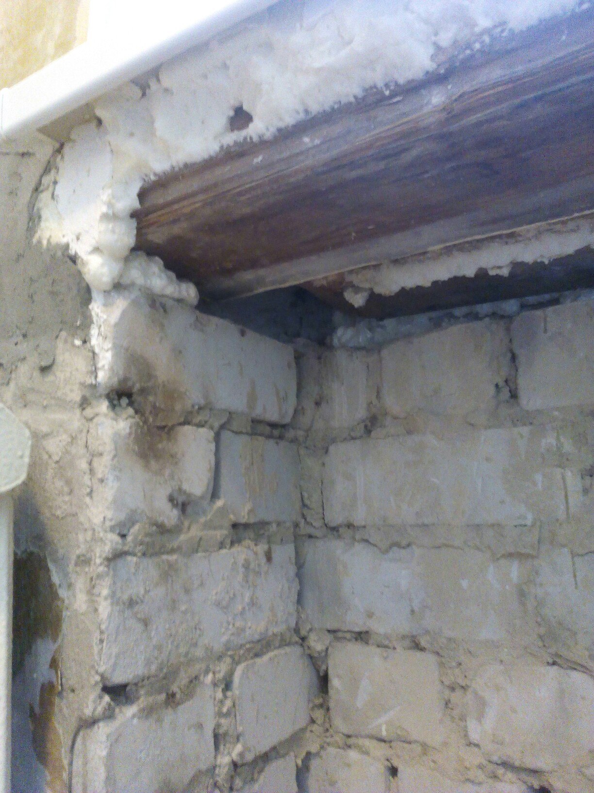

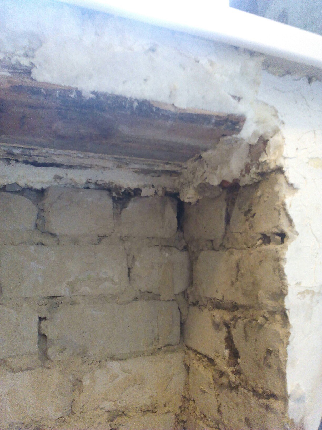

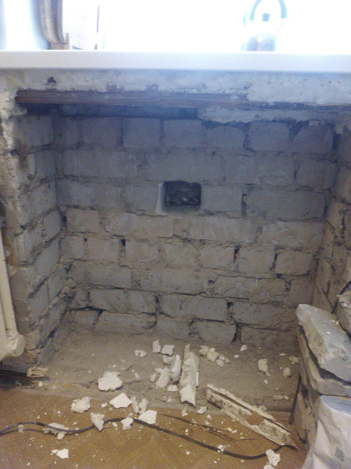

Здравствуйте! Помогите советом, идеями. Кирпичная хрущёвка, 1 этаж. Начали ремонт на кухне. Сломали хрущёвский холодильник под окном. Окно уже было установлено предыдущими хозяевами пластиковое с пластиковым же подоконником. Сразу было видно, что подоконник как-то высоковат ( верхний край на уровне 100 см), то есть не подходит под уровень столешницы кухонного гарнитура, но переустанавливать ни окно, ни подоконник мы не планировали, однако увидели такой безобразный монтаж и теперь непонятно что делать: с одной стороны, хочется переделать подоконник, опустив его до уровня столешницы, но при этом окно трогать не хочется, или оставить как есть... Вопрос: как можно малой кровью опустить подоконник не трогая самого окна и не меняя откосы? Подоконник в таком случае, наверное, надо будет делать из столешницы.

Надо разбирать все это дело. Откосы снимать. подоконник демонтировать. по месту решать что и как делать. 100 мм между новым подоконником и существующей рамой надо будет как то обыгрывать. Может есть вариант доборные профили по низу рамы установить. Откосы боковые переделать проще будет. Чем городить не понятно что, исправляя эти. Сендвич панели для откосов продаются сейчас в строительных гипермаркетах. Снимите существующие откосы. От них останутся пазы. Вырежьте новые откосы и вставите в старые пазы.

Проще всего подвести столешницу под подоконник и обыграть стык.

Оставьте окно на прежней высоте (если оно будет здорово разнится с остальными на фасаде здания можете получить серьёзный "нагоняй" от УК). Подоконник опустите на желаемую высоту. Пространство между рамой окна и подоконником заполните сэндвич панелью (или из чего планируете делать откосы, но лучше пластик).
