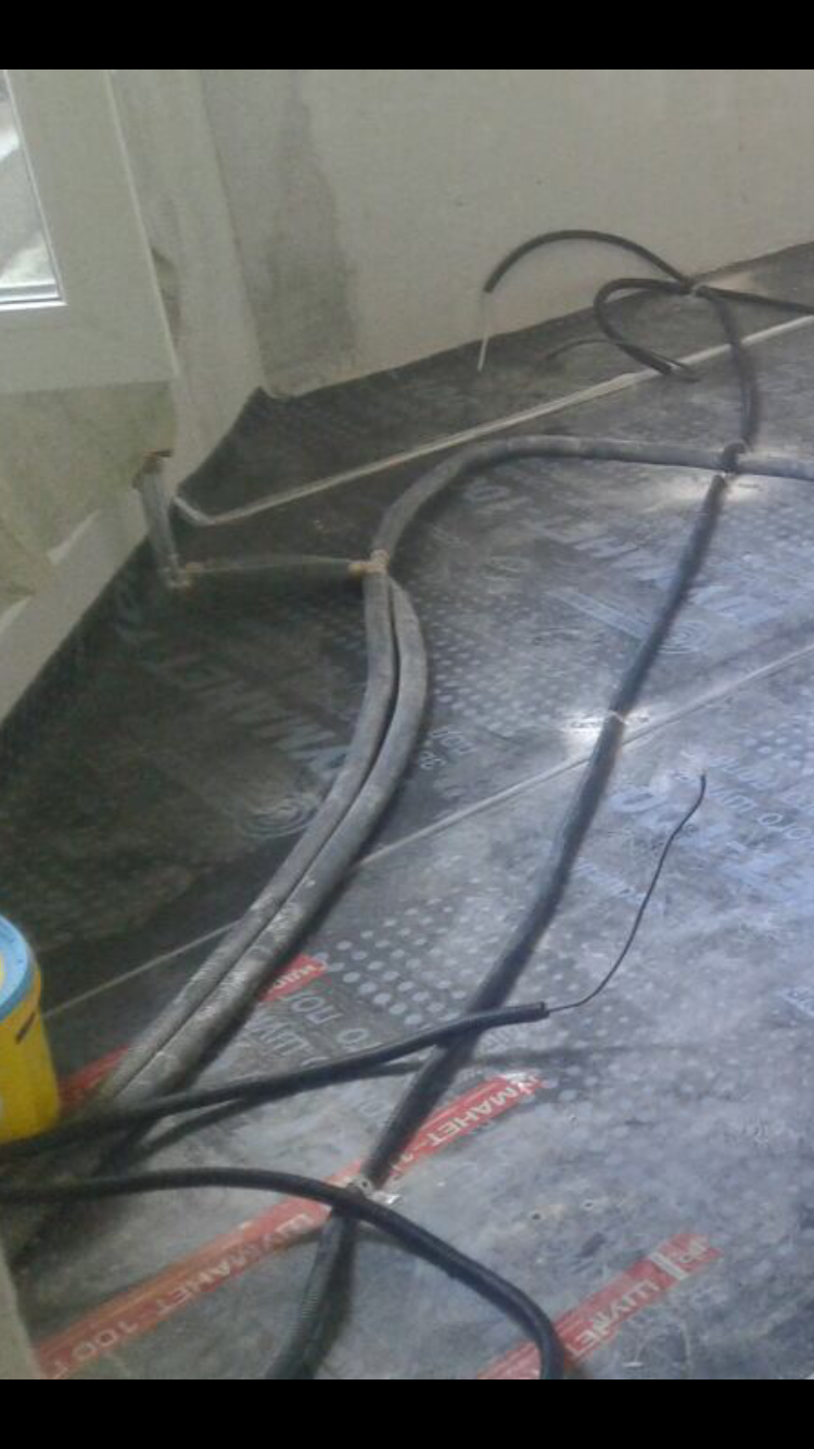

В нашей новостройке проложена система отопления Prado все соединения, трубы из сшитого полиэтилена, радиаторы тоже их, мы не стали менять, пожалели конечно,так как первый ремонт и никто не подсказал, да и прораб сказал можно не менять, но вопрос в другом , когда залили стяжку , и положили ламинат, мы приехали проверять и вот , что увидели , одна трубка прямо идёт в радиатор, а другая наклонена. Что теперь делать? Заставить разбивать пол и выравнивать эту трубку( боимся пробьют трубу в стяжке или она треснет) , а если оставить в таком виде, может со временем что-то случится?

dmitrovski, про эстетику вообще не думаем, так как будем декоративными панелями закрывать. А в чем беда может быть? Опрессовку сделали( вызывали Сантехника с оборудованием)

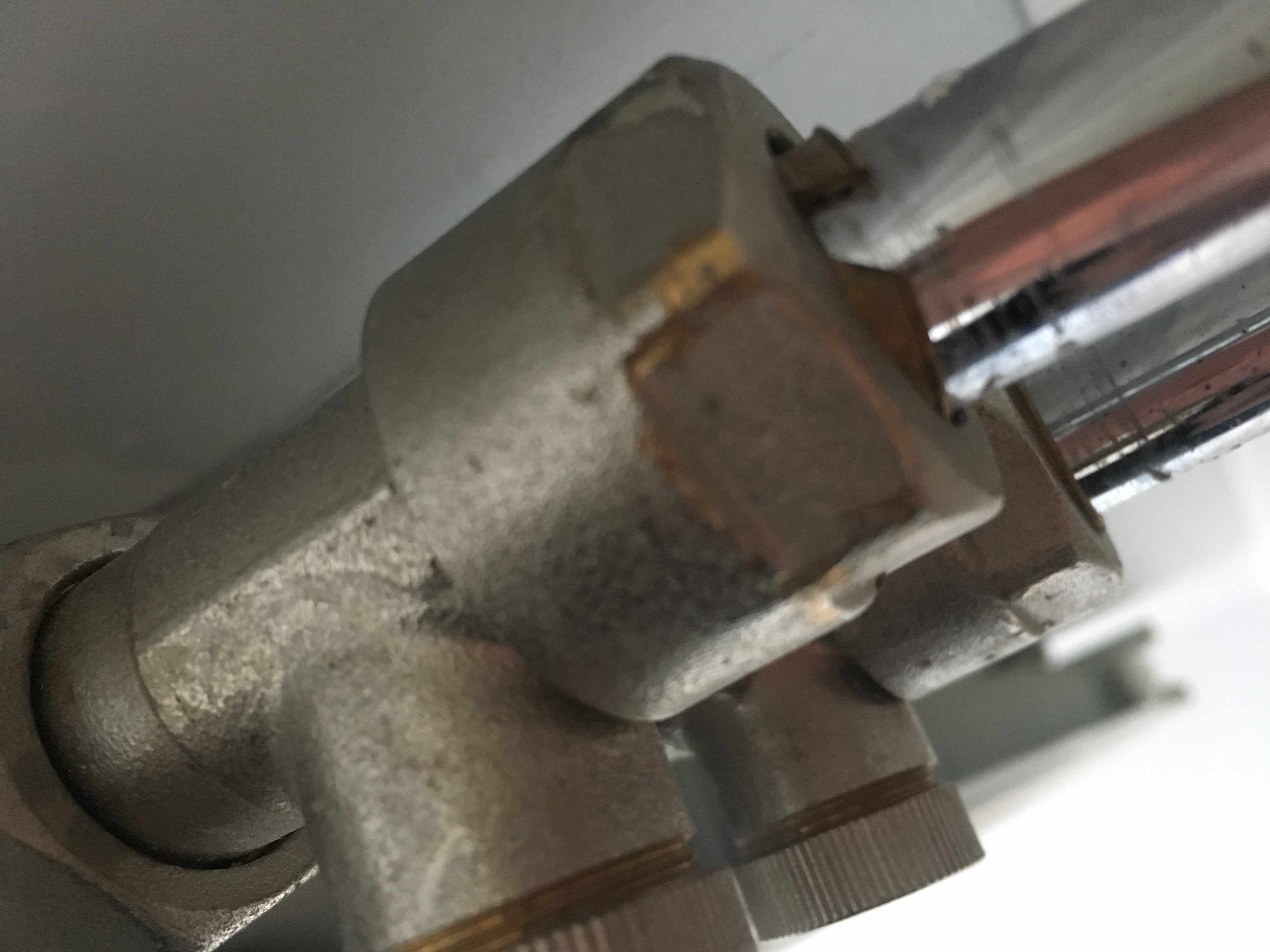

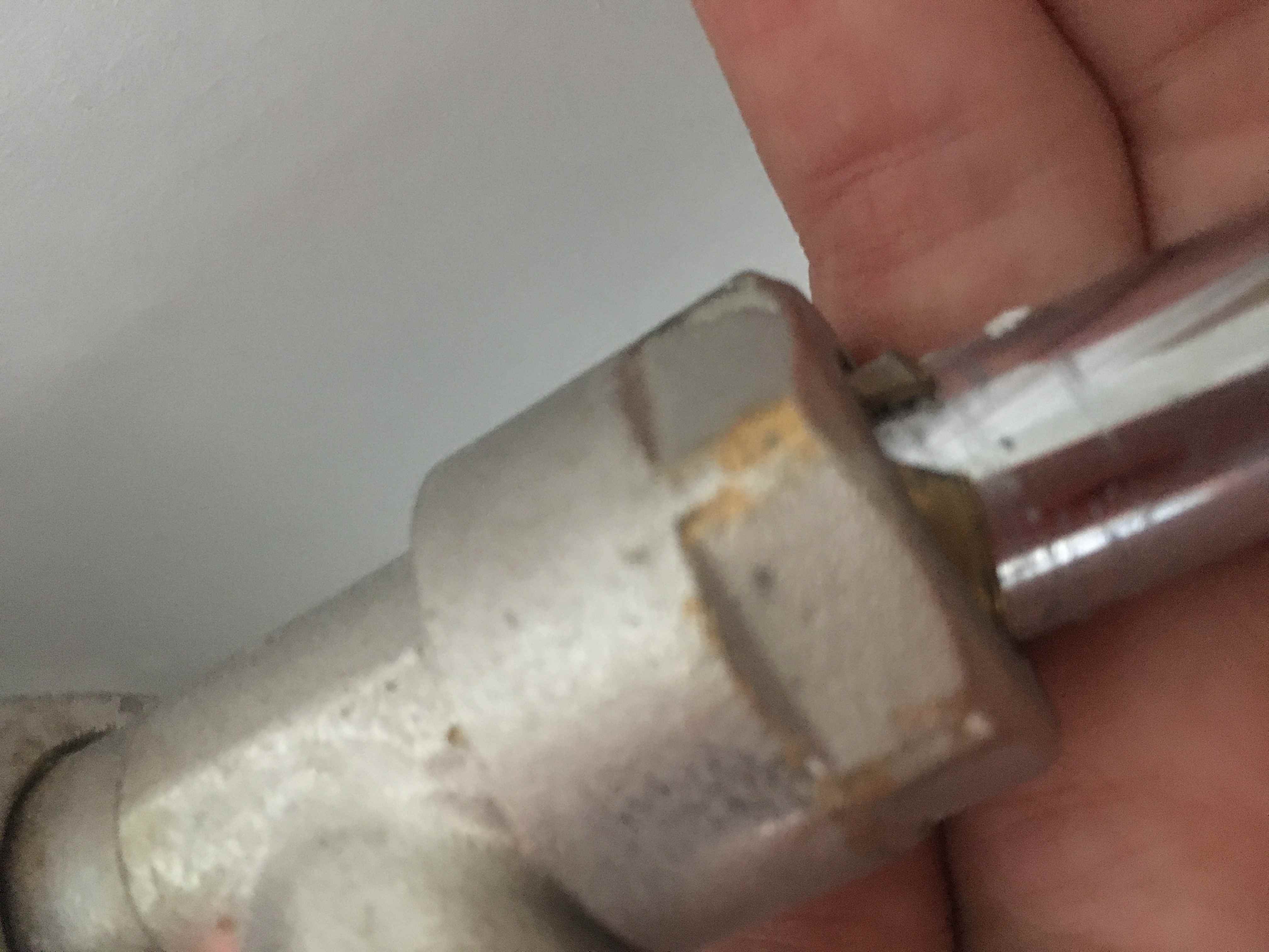

Фольга, цанговый зажим трубки подразумевает её параллельность оси гарнитуры. А у Вас сикось-накось, за счёт чего там внутри уплотнение держится, насколько надёжно разрезное кольцо удерживает трубку - неизвестно.

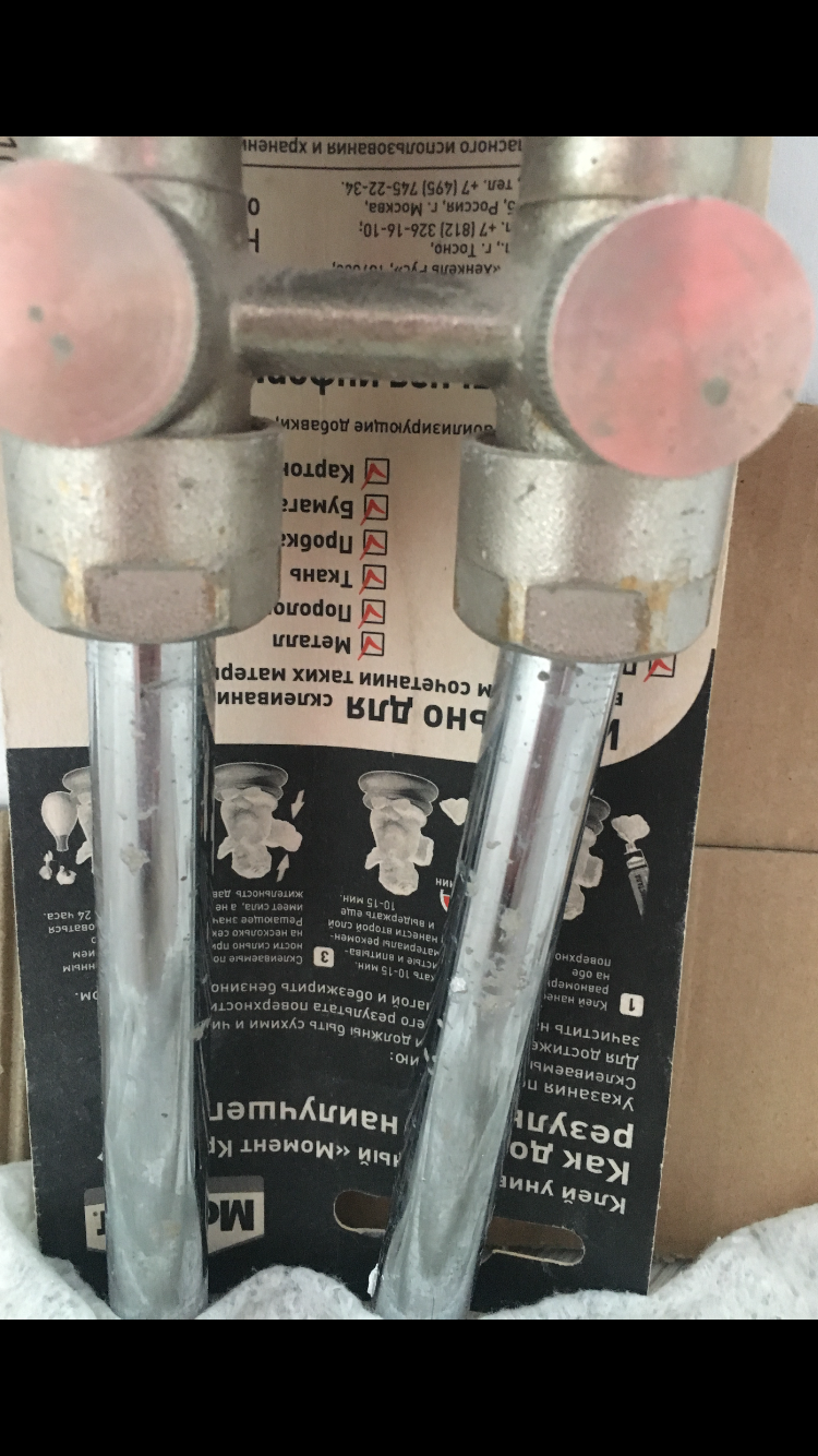

Фольга, последнее фото , до стяжки, рабочие отправляли

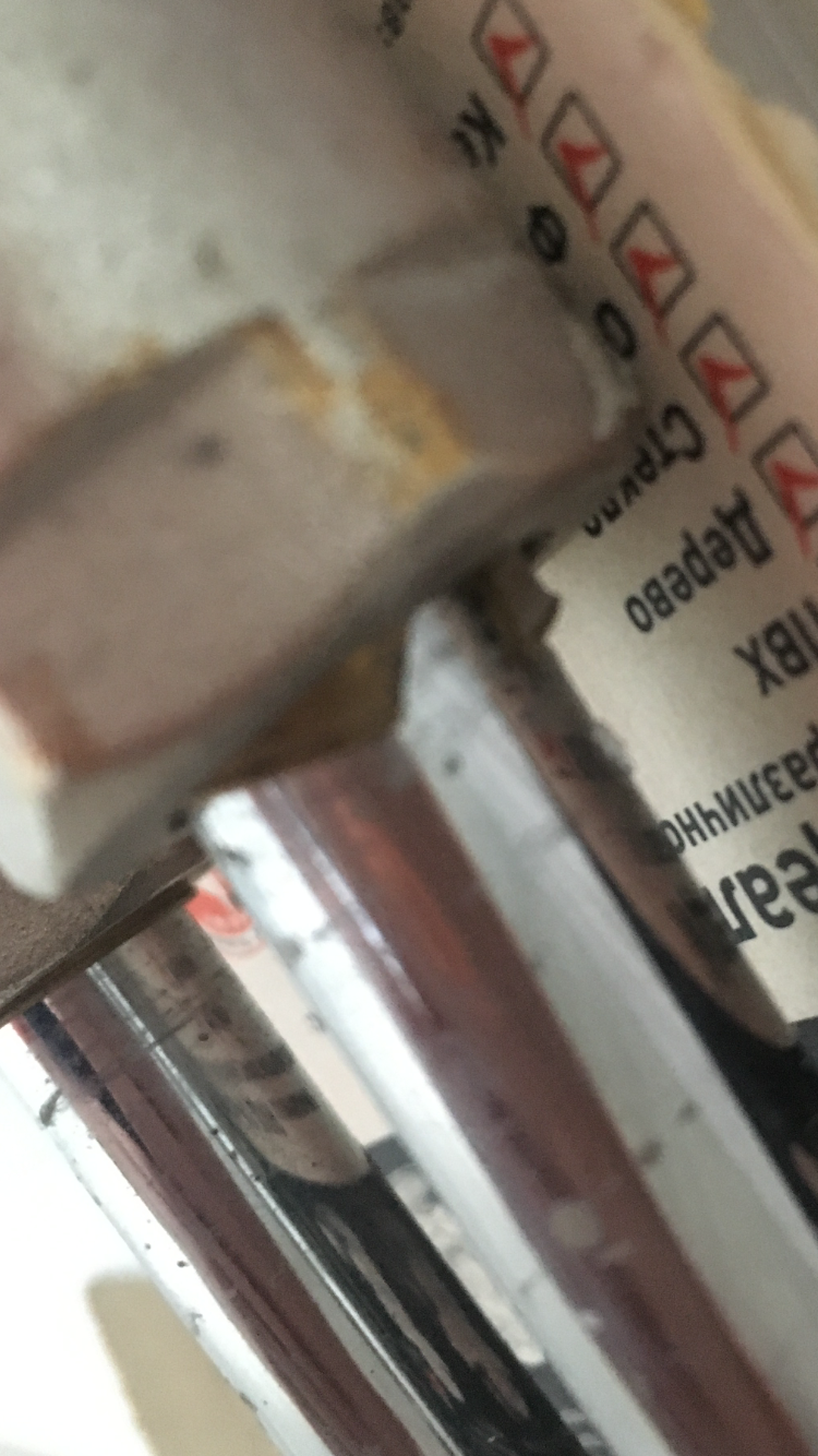

Фольга, видно, что с кольцом полный трэш! Вскрывать, переделывать.

Эту Прадо менять надо сходу. Такая же стоит на рабочем объекте, Зак. Сразу согласился под замену. Пару раз задел на соединении тройник и капает уже. А по вашим фото, треш ещё тот. Там кроме кольца, резинки и гайку менять надо.

Hitgher, так как уже ремонт сделан и плитка и ламинат постелены, останется нам уповать на Бога, чтобы в стяжке не потекло, а можно хоть как то обезопаситься, от протечки,опрессовку делать перед включением отопления, или это не показатель ? То что выше скидывала, раздолбим и переделаем, но теперь всю квартиру не раздолбишь(((
