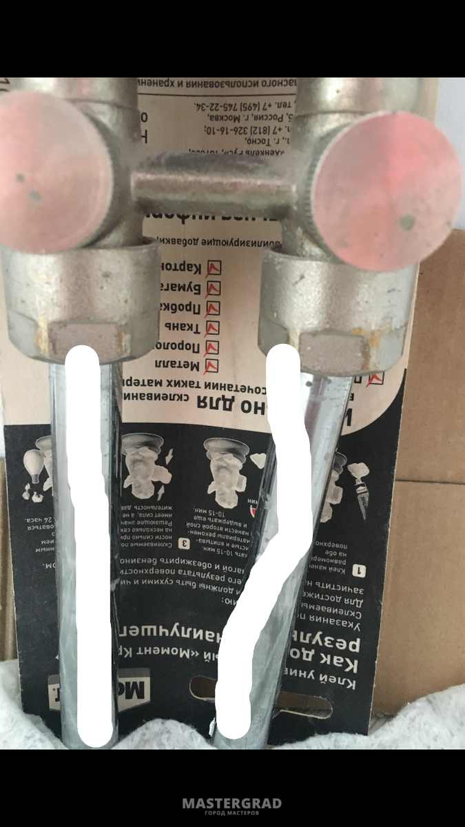

Фольга написал: Как теперь поступить?
Выгнуть правый отвод.Левый укоротить в размер.Ну и опустить батарею на этот сантиметр....

касимов, вы не в курсе, бывают датчики протечек на отопление, типа аквасторожа?чтобы перекрывало , так как такой вид отопления, подразумевает, что у каждой квартиры свой кран выведен в общем коридоре?

Фольга, годится любая система защиты от протечек, при этом необходимо установить два привода (на подачу и обратку). Вот только она Вас не спасёт, т.к. протечка соединений подобного рода обычно небольшой интенсивности, не хватит слоя воды до датчика достать.

Mazayac, то что в стяжке трубы, я поняла, там уж никакой датчик не поставить , я имела ввиду , поставить датчики возле этих трубок(отводов), которые из стяжки идут к радиатору , правый отвод выгнуть, а левый укоротить, как выше предложили, или это совсем плохая идея?

Фольга, попытаться подогнуть конечно можно. Если геометрически получится и трубку не сломают - о системе защиты можно уже не думать, будет излишней.
