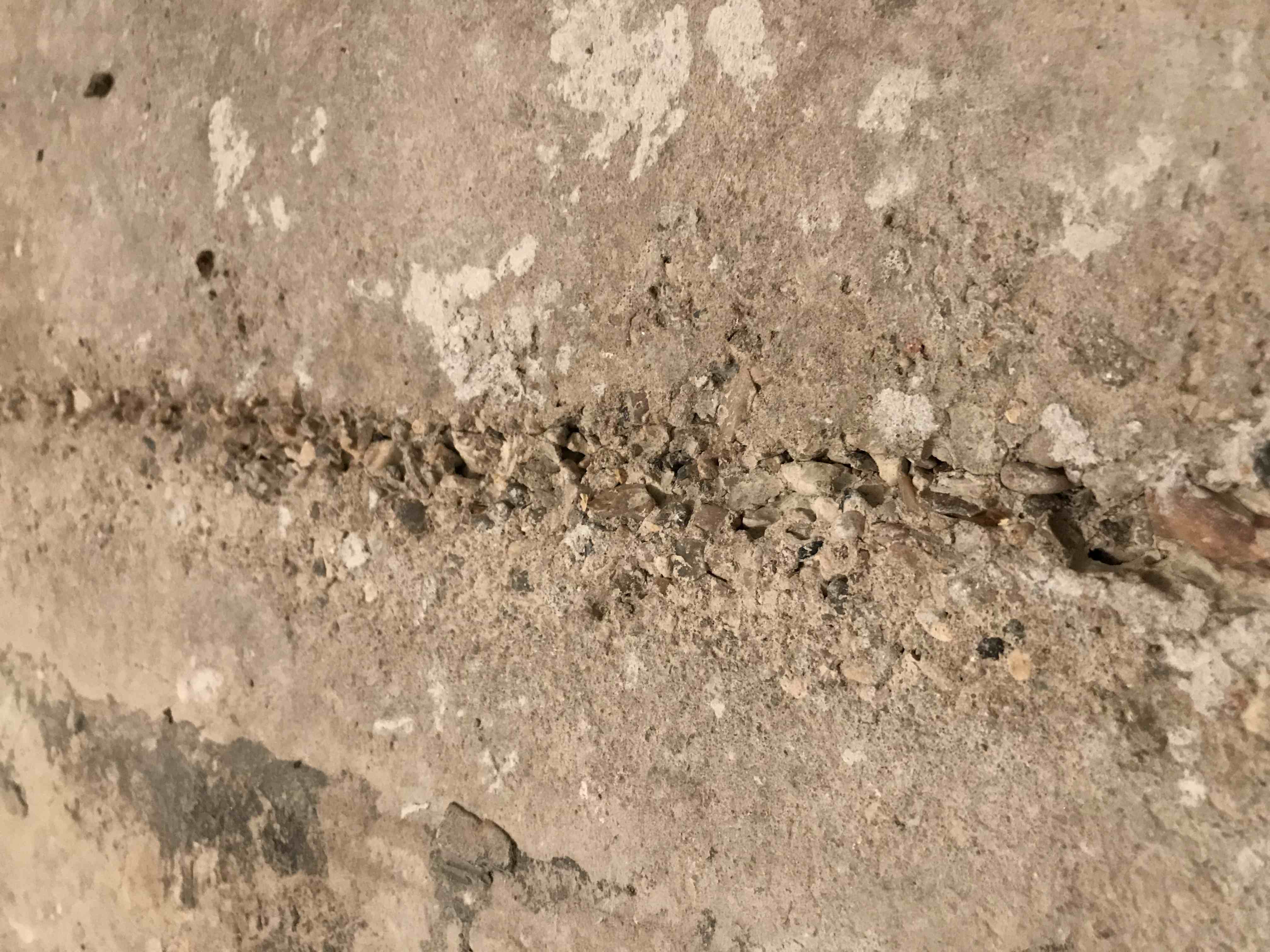

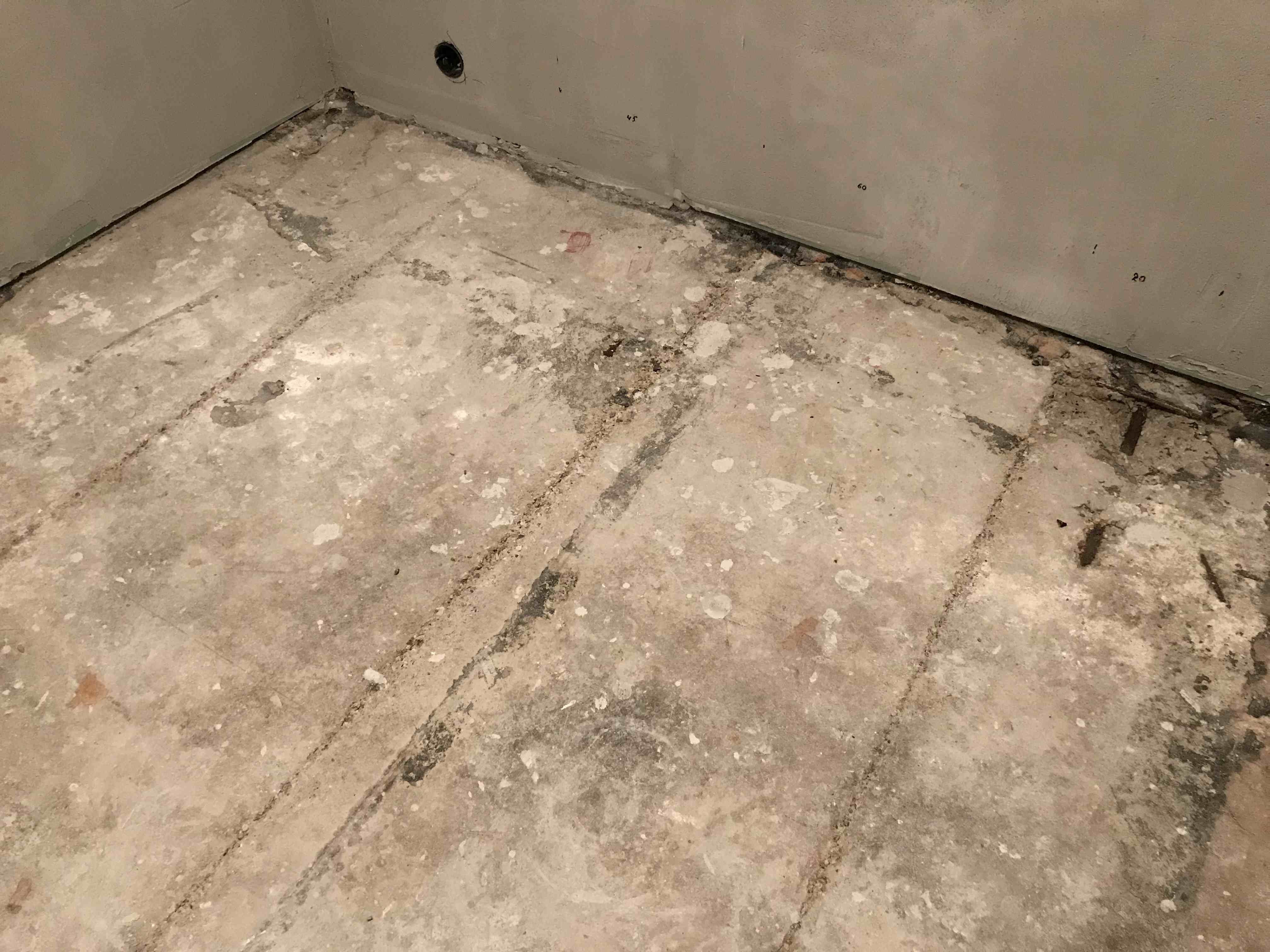

Здравствуйте,начал делать ремонт в квартире,дом панельный серии п3/16.Снял линолеум на кухне,под ним был двп в два слоя и битум, снимал все штыковой лопатой.А дальше вроде лежит бетонная армированная стяжка,но у стен местами есть трещины и пустоты.Вопрос что с этим делать дальше?пол ровный,но сама плита лежит криво,перепад высот где то 3 см.

Я хочу пустить проводку по полу в стяжке,а я так понимаю высоту стяжки придется увеличивать,если лить поверху.Не хотелось бы сильно уменьшать общую высоту,потому что будут еще натяжные потолки.
dmitrovski
dmitrovski
Регистрация: 25.11.2015
Дмитров
Сообщений: 7571
28.12.2017 в 20:56:15
Padict, скорее всего это не бетонная стяжка, а плита перекрытия. Постелить геотекстиль, сетка армировочная у weber vetonit, залить vetonit 4350- 25мм

28.12.2017 в 21:02:38
Я тоже склоняюсь к тому что это плита,но меня смутили швы через каждые 60 см,на фотографии их видно
dmitrovski
dmitrovski
Дмитров
Сообщений: 7571
28.12.2017 в 21:08:29
Padict, так проходит арматура. Кто же будет делать бетонную стяжку в квартире

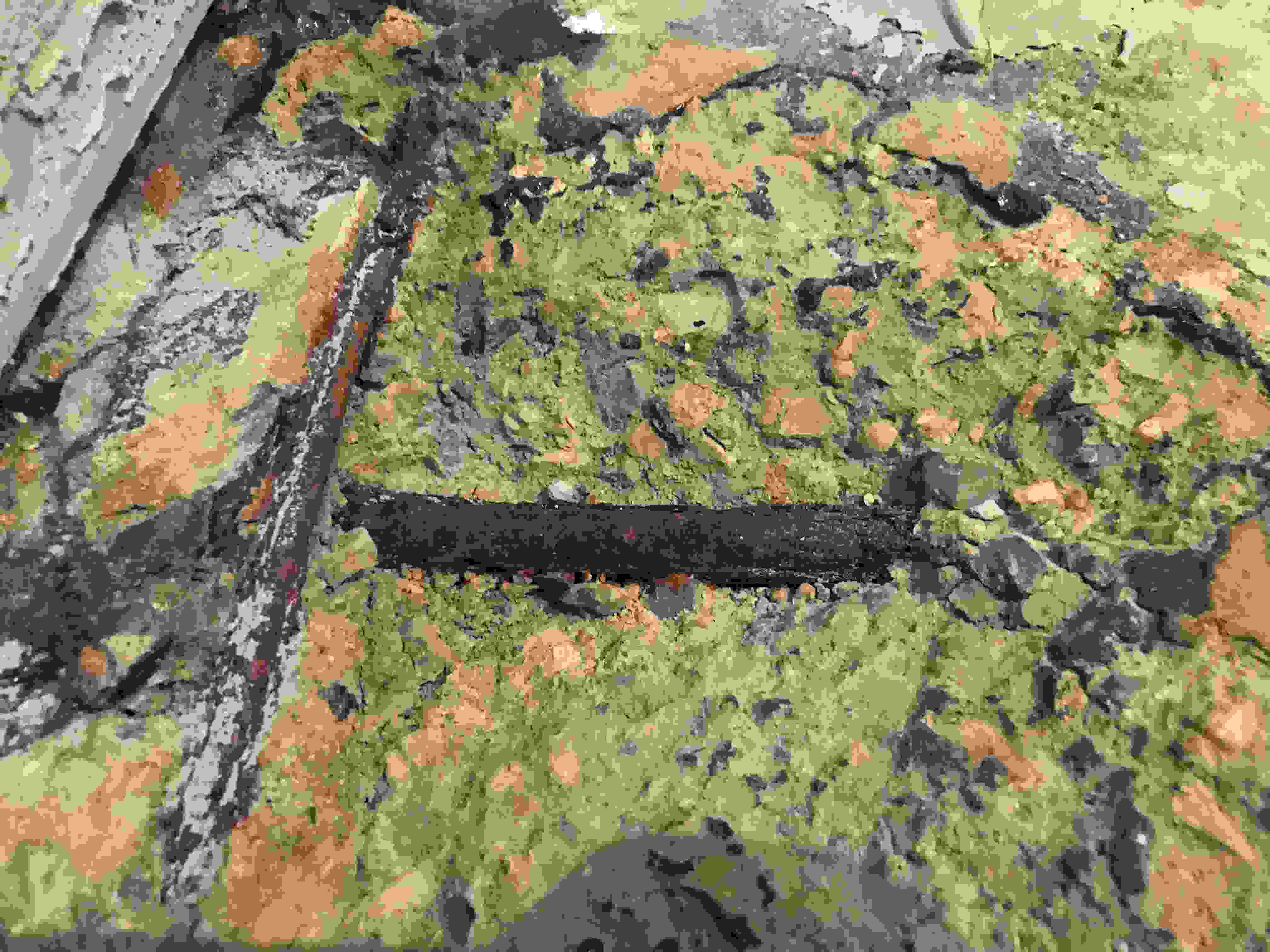

Хорошо,а чем тогда заделать выбоины?
dmitrovski
dmitrovski
Дмитров
Сообщений: 7571
28.12.2017 в 22:07:25
Padict, ремонтный состав!
