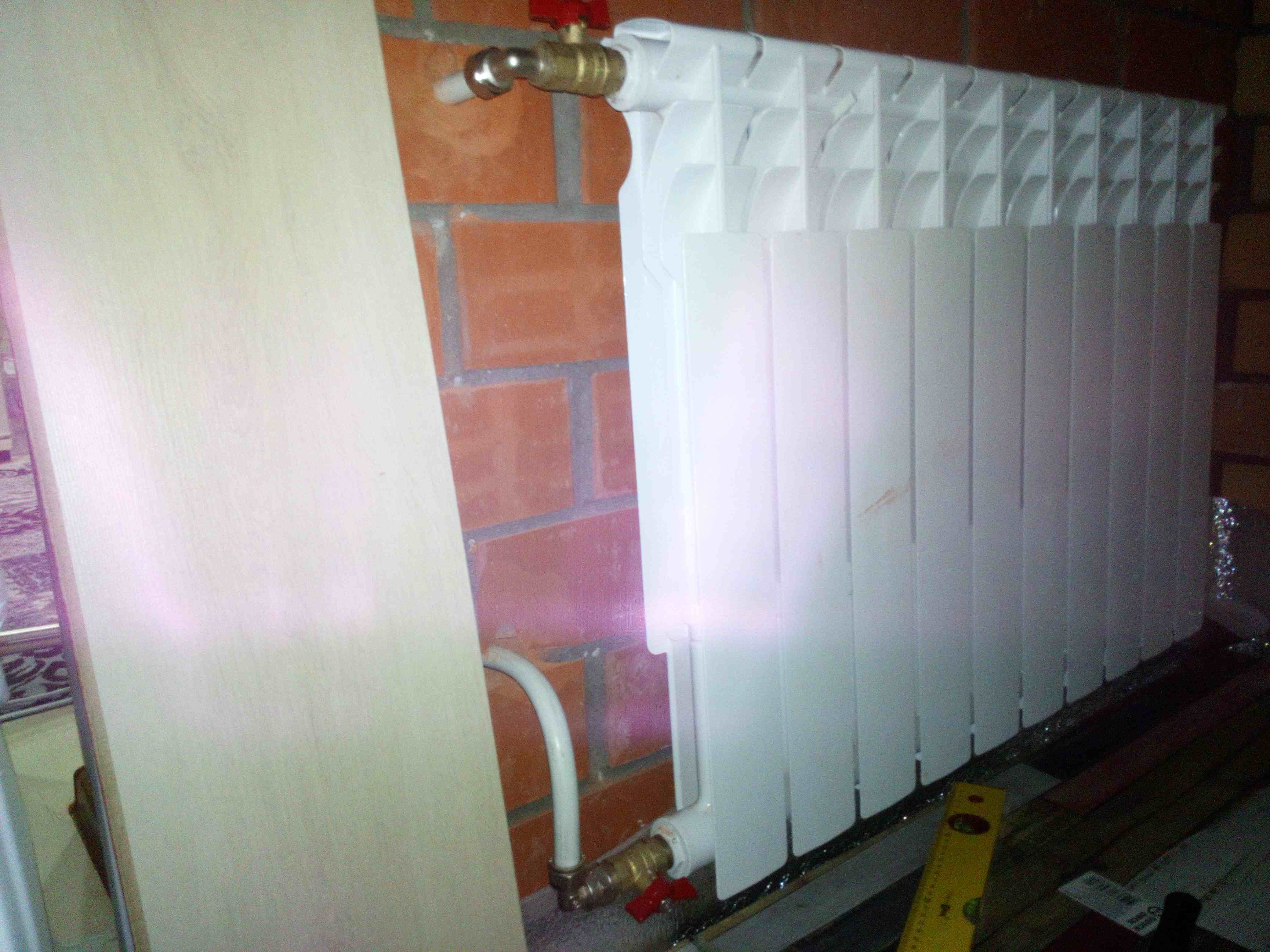

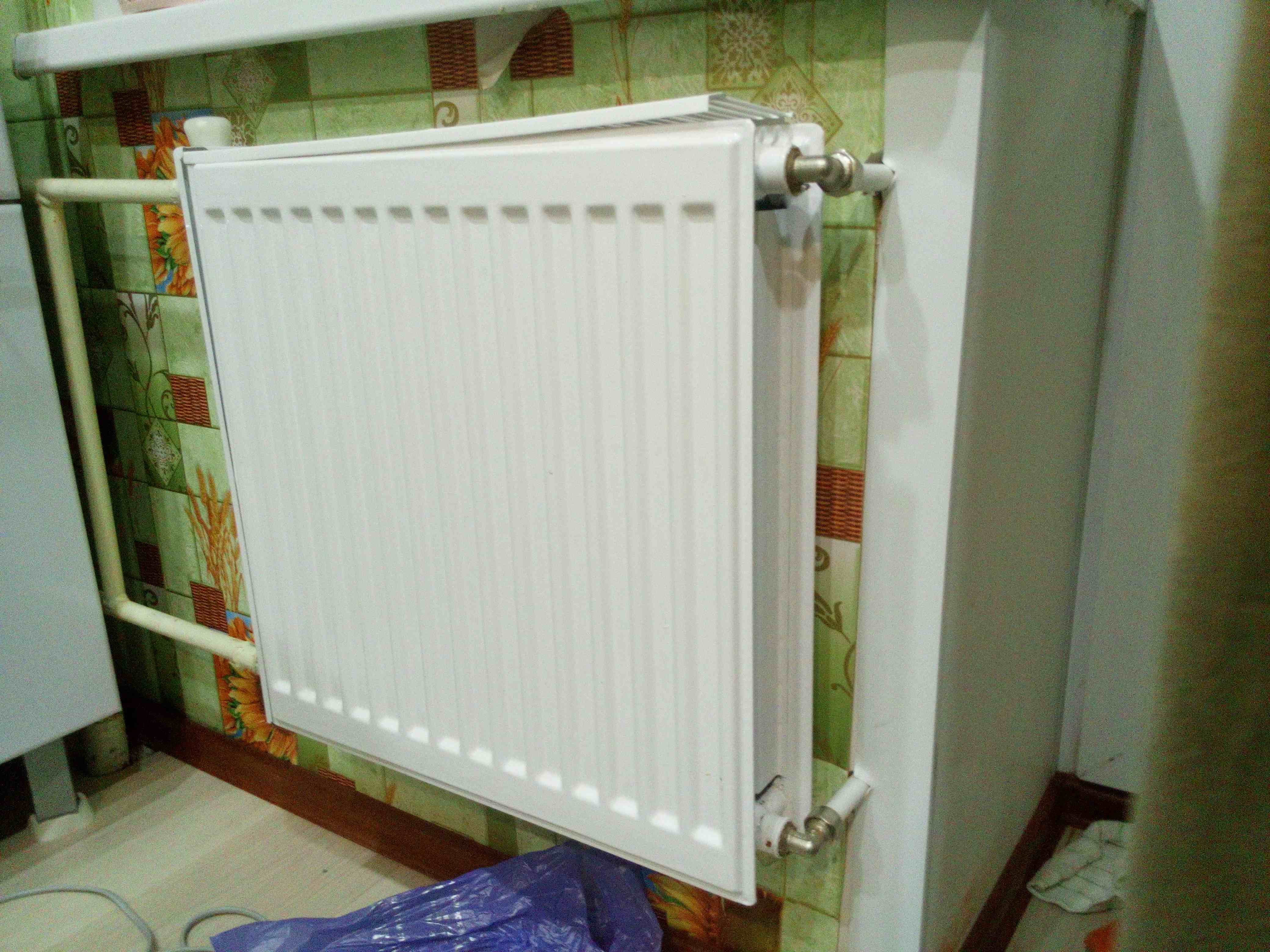

Доброго вечера! Утепляю балкон Мастер установил дополнительный радиатор на балкон. Возникла проблема. Верхняя часть батареи теплая , нижняя - холодная (по обоим радиаторам) . Воздух пол часа спускал, не помогло. Сам радиатор большего размера по сравнению с установленным на кухне. Фото прилагаю.

id372813086 написал: Сам радиатор большего размера по сравнению с установленным на кухне.
Чему в таком случае вы удивляетесь?

id372813086 написал: Доброго вечера! Утепляю балкон Мастер установил дополнительный радиатор на балкон. Возникла проблема. Верхняя часть батареи теплая , нижняя - холодная (по обоим радиаторам) . Воздух пол часа спускал, не помогло. Сам радиатор большего размера по сравнению с установленным на кухне. Фото прилагаю.
id372813086, Я ставлю байпас ближе к радиатору и на шаг меньшего диаметра. А радиаторы подключаю по диагонали. И все работает.

Андрей Сновидов, спасибо , но в я живу в многоэтажном доме, байпас никто не разрешит трогать . А по диагонали на сколько градусов и в какую сторону?

id372813086, если бы ваш мастер хоть чуть-чуть разбирался в гидравлики, то не стал бы делать такую хрень. Хотя бы правильно подключение сделал

id372813086 написал: я живу в многоэтажном доме, байпас никто не разрешит трогать
А воровать тепло у соседей, отапливая не предназначенные для этого площади с отсутствующим контуром утепления, кто Вам разрешил? Второй радиатор подключал бездарь, и хорошо, что не работает.

на обоих батареях верхняя часть теплая. Если ту батарею которая на балконе - сделать не много выше, так чтобы слив был на одном уровне. Проблема не решится?
пригласите местную управляющую компанию пусть выпишет бумажку о принятии работ....-иначе слетит труба с компрессионного фитинга(а оно обязательно случится рано или поздно!) и за потоп соседей снизу платить будете с своего кармана.

id372813086 написал: Андрей Сновидов, спасибо , но в я живу в многоэтажном доме, байпас никто не разрешит трогать . А по диагонали на сколько градусов и в какую сторону?
id372813086, Тем не менее он у вас стоит в сантиметрах в 35 от радиатора. А что такое диагональное подключение ваш сантехник должен знать.
