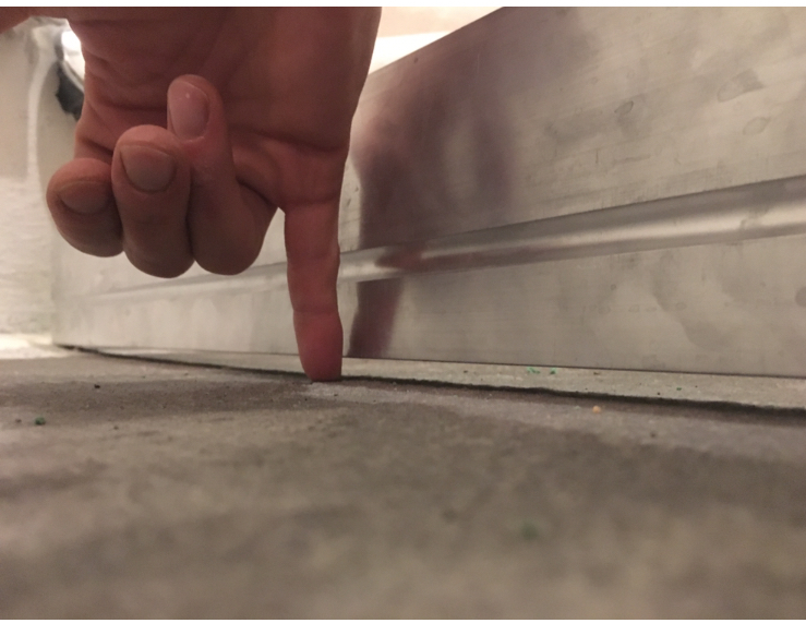

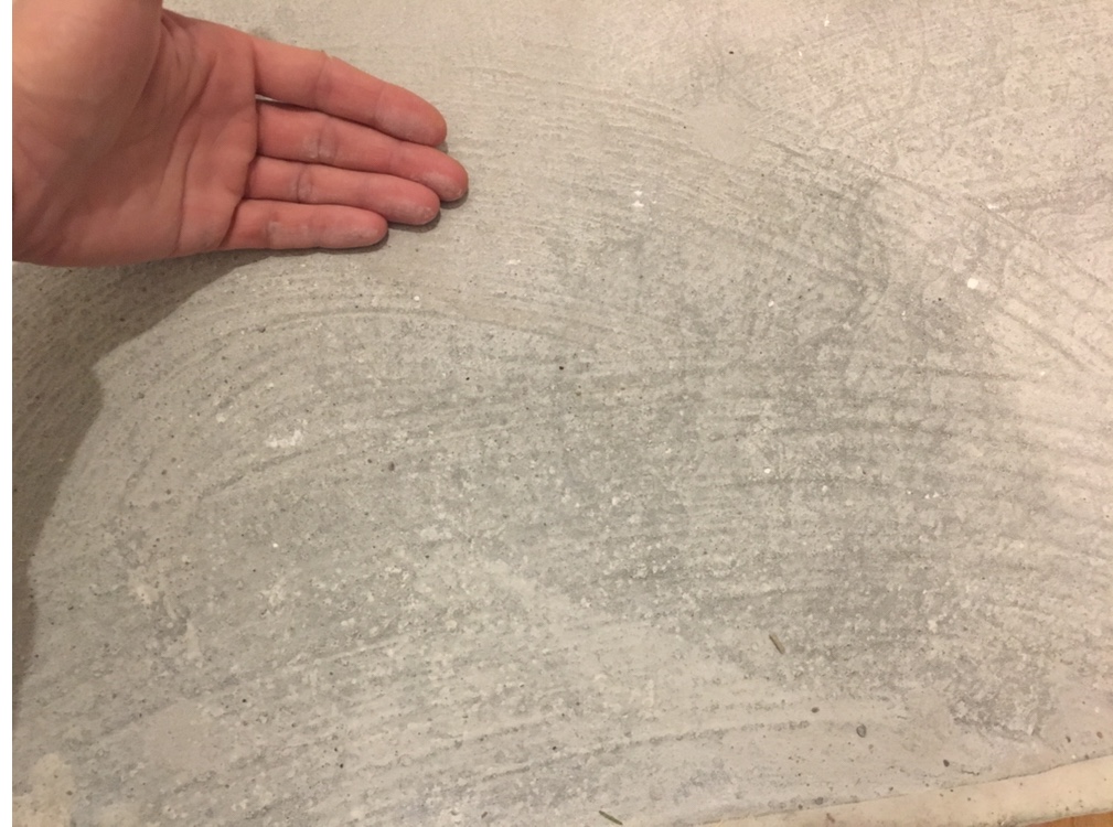

Здравствуйте, всех с Новым Годом! Помогите разобраться с полом, пожалуйста. Сейчас на полу налеплено-намазано нечто плотное, и сделано это так, что даже относительно ровные места, где положенное на ребро правило показывает зазор 1-3мм, слегка ребристы (см фото с ладошкой).
Ближе к стенам этот слой утолщён,и правило, лежащее от стены др середины пола показывает зазор до 8 мм (фото с правилом и пальцем)

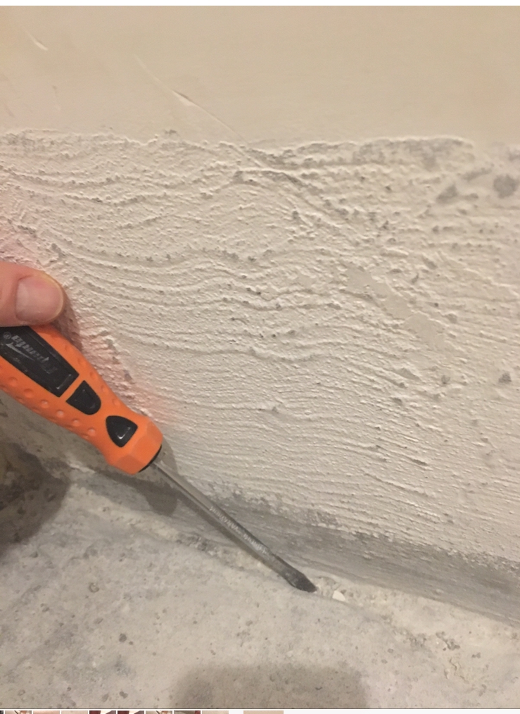

Это утолщение не прилегает плотно к стенам, отчего имеются канавки между этой массой и стеной, шириной где-то 10мм и такой же глубиной (фото с отверткой).

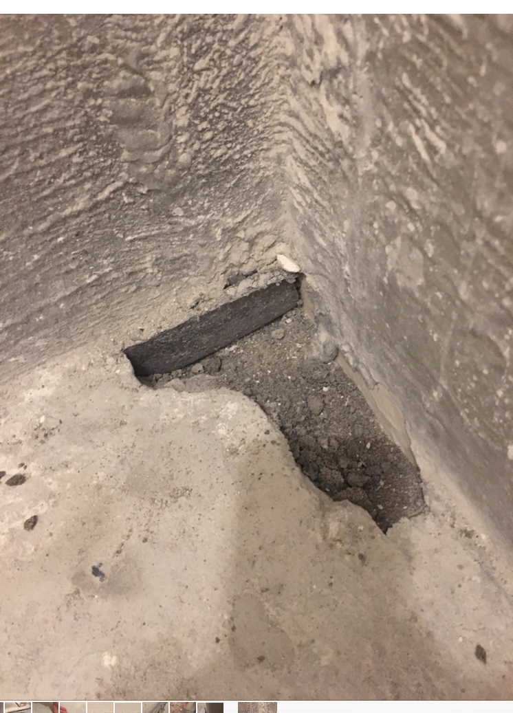

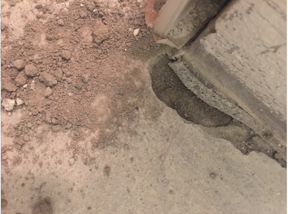

На этом же фото с отверткой видно, что нечто намазано и на стену по всему периметру ванной на высоту 20см. Все это, очевидно, имеет в составе цемент. Не особо крошится, не слоится. Глубина слоя не менее 2 см. (См фото с ямкой и куском похожим на демпферную ленту, которая видна только в этом месте)
Есть задача минимально поднимать пол, тк ещё один слой более полусантиметра от текущей самой высокой точки полностью разрушит планы дизайнера. Из сыпучки сейчас есть финишная заливка Боларс 1010. Могу купить что то ещё, если нужно. Была мысль залить этот боларс 1010, раскатать пупырчатым валиком и посмотреть что получится. Но попалось на глаза инфа, что финишная заливка нормально ляжет только на ровную стяжку, а если есть неровности, то просто повторит все бугорки и впадинки, что, конечно, никуда не годится. Времени и денег на лишние эксперименты нет, надо в течение пары дней начать и закончить, тк как этой ванной пользуется двухлетний засеря. Делается все своими руками, впервые. В теории можно достать любой инструмент. Если нужно отдирать текущие «неотделимые улучшения», доставшиеся мне вместе с этой хатой, расскажите, чем и как. Буду признательна за советы в виде четкой последовательности действий.

Это пол под плитку или просто временно выровнять? Для начала нужно пробить горизонт что бы понять рельеф пола. Сейчас почти все строители для этого используют лазерные нивелиры. Достанете? Не проще кого то нанять?

Понял что это ванная комната Какое финишное напольное покрытие будет, кафель или керамогранит? Как вариант - заливать большие ямы локально вашей смесью, остальные неровности (которые 1-3мм выровнять уже за счет плиточного клея) Хотя мне по душе укладывать плитку уже на ровный пол, не заботясь о её выравнивании по высоте.
Gvadelupa написал: тк ещё один слой более полусантиметра от текущей самой высокой точки полностью разрушит планы дизайнера.
Вот прямо возьмет и разрушит "планы дизайнера"? Может быть это повод сменить дизайнера, который рисует дизайн без привязки к реалиям помещения?
Gvadelupa написал: Но попалось на глаза инфа, что финишная заливка нормально ляжет только на ровную стяжку, а если есть неровности, то просто повторит все бугорки и впадинки, что, конечно, никуда не годится.
Это не так, если наливайка нормальная, то она стекает туда, где ниже - заполняя впадины.

Ну по поводу нивелирок скажу так что чтобы от них добиться зеркала нужен большой опыт и знание материала. Сколько не видел таких полов, все кривые. Одна из ошибок, это то что льют маленькими ведерками. Смесь пока вы мешаете следующее ведерко успевает уже встать. когда вы к ней подливаете следующую порцию образуются бугры и наплывы. Поэтому лучше лить одним-двумя разами. А для этого нужно рассчитать обьем полости. Справитесь? Как вариант, тот наплыв что у стенки сбить перфоратором. Затем загнать его в общий горизонт. Плитку уложить на слой. Какой размер плитки?

Андрей Сновидов, насчёт тары я в курсе, посмотрев кучу видосов по теме, выяснила, что замешивать нужно максимум два огромных вёдра на 3.5 квадрата и выливать-распределять сразу. То есть матчасть я как бы понимаю. К сожалению, человеку до меня, было поевать на все, я уже израсходовала запас злости когда переделывала полностью водопровод. Насчёт перфоратора, боюсь, что поломается все. Сейчас попробовала сбить наплыв в углу зубилом, проломила верхний твёрдый слой и дальше песок сыпучий на 5 см.
Если аккуратно сбивать отверткой, получается небольшая канавка 1.5 -3 см и 1 см в глубину. Наверно лучше помедленне, но поаккуратнее, как думаете?
Так же обнаружилось, что мелкие бугорки зачищаются почти в ноль крупной наждачкой по мокрому.
Если я все это сделаю (собью наплывы вдоль стен, заделаю их ремонтным цементным раствором и разгоню наждаком мелкую рябь), можно будет залить финиш без полной замены стяжки? (С условием, что плоскость пола в глобальном смысле относительно ровная (не более 1 см отклонение от горизонта)????

Gvadelupa написал: Если я все это сделаю (собью наплывы вдоль стен, заделаю их ремонтным цементным раствором и разгоню наждаком мелкую рябь), можно будет залить финиш без полной замены стяжки?
Если вы это всё сделаете, то не будет нужды заливать финиш. Если вы это сделаете, то можно будет сразу класть плитку на вашу мелкую рябь

Pekkonen, я правильно понимаю, что мелкая рябь как на фото с ладонью не проявится через слой зашивки в 0.5 см? Насчёт дизайна - это моя первая собственная хата после 15 лет съёмных, как-то охота сделать как я хочу, а не как получится. Просто у меня 1 метр от пола будет белая вагонка с молдингом, над ней краска матовая. Если пол поднимется, минимально интересный уровень вагонки (1 м 5 см) упрется в крепёж полотенцесушителя и молдинг скроется под нижнем его краем, а это полное г.

у вас сейчас неровности двух видов: "крупная волна" (там где перепад от стены до середины 6 мм) и "мелкая рябь" -там неровности, как я понимаю, не более 2 мм, и эта рябь совершенно не помешает укладке плитки. Вам нужно избавиться от крупной волны, и для этого вполне подойдёт ваш Боларс. В результате мелкая рябь исчеснет, а крупная волна тоже, получится "мелкое волнение" (возможно до 3 мм) но это уже годно для укладки. Обязательно используйцте игольчатый валик. замешивайте сразу на всю ванну, и у вас получится. В ванной обычно всегда получается, если делать правильно - если замешивать и выливать смесь на весь пол сразу.

Я думаю так :yu: Либо ударить перфоратором, либо ударить перфоратором предварительно подрезав болгаркой и тем наметив линию скола. Всегда существует куча вариантов. Я в Сочи ложил такой пол. Вообще ничего не сбивал. Усек где самая высшая точка, на нее поставил временную маяковую плитку и от нее правилом отплясывал. Муторно только это и грязно. И результат не в нуле. Но тот кто плитку не кладет никогда этого не заметит. Так как вы описываете залить можно. Я прочитал этот Боларс. От 1мм он. Вот тут по опыту, если у вас рельеф как в речке, то есть клином, то вот эти 1-2 мм могут выходить боком. Нивелирку гонишь на эти 1-2 мм, она там встает очень быстро( Боларсом я не работал) и снова начинаются торосы. Поэтому все любят лить на ровную черновую стяжку, либо топят глубже, либо сбивают-срезают. Значительно улучшает всю эту возню вменяемая грунтовка. Она держит наливайку в бодрости дольше. Еще вам нужно контроль горизонта. Не думайте что если ливанете из ведра то все растечется в горизонт. Обратите внимание на гипсовые наливайки. У нас до войны были украинские. Их когда разводишь они чуть гуще воды. Ну у вас площадь маленькая думаю справитесь. Успехов. пс. Зачем вы трете мелкие бугорки? За них пол или клей лучше зацепятся. А так вы пылите и тем вредите адгезии.
