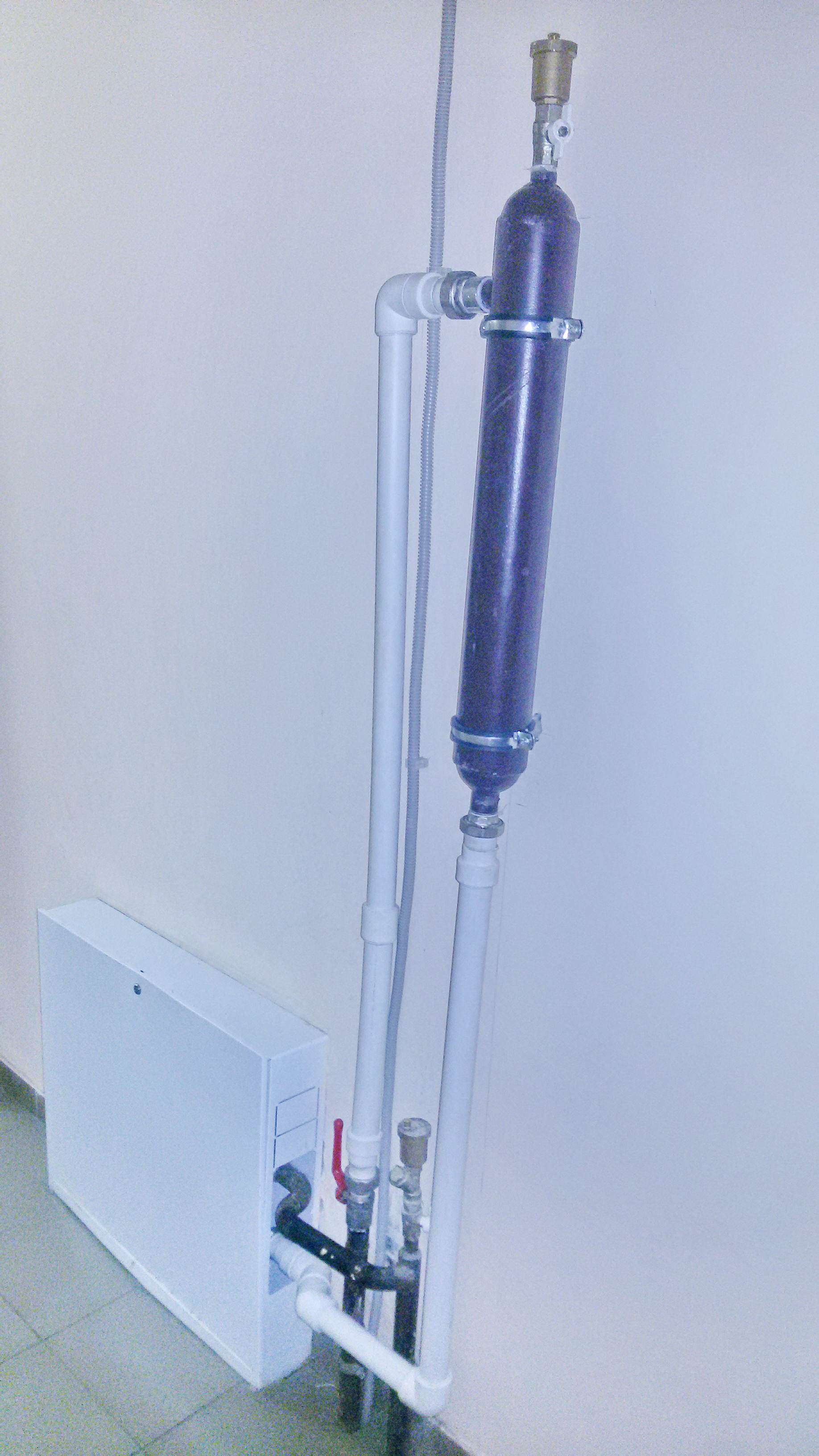

Приветствую! 7-ми этажный дом. Система отопления - стояк в коридоре, этажные коллекторы, отходящие трубы на квартиры в полах. На последнем этаже скапливался воздух. Автоматически воздух не сбрасывался воздухоотводчиками. При закрытии подачи на коллектор слышалось клокотание воздуха и начинал шипеть воздухоотводчик на подаче. После такой простой процедуры отопление на последнем этаже работало нормально некоторое время. Нужно было делать раза два в сутки. Решили, что поток теплоносителя увлекает с собой пузыри воздуха и они скапливаются в трубах на квартиры. При перекрытии подачи пузыри всплывают, собираются в коллекторе и их сбрасывает воздухоотводчик. Доработали подающий трубопровод, установили сосуд, на который устанавливается воздухоотводчик. Смотрите фото по ссылке. https://yadi.sk/i/MzBjNXtp3RERYH Вроде бы работает. Сам слышал периодическое шипение воздухоотводчика. Смущает, что когда перекрываю кран на сосуд, начинается клокотание и шипение из воздухоотводчика. Не мешает ли кран перед воздухоотводчиком? Может быть его лучше убрать? Заранее благодарен!

derischev написал: Не мешает ли кран перед воздухоотводчиком?
Если он открыт, то выходу воздуха не мешает. По эстетике...это к соседям.

После проблем с теплом, эстетика соседей не волнует. Я как-то думал, что кран может быть препятствием движению воздушного пузыря. Кран, хоть и шаровой, но проход зауживает. А на пузырь воздуха действует только архимедова сила, пока воздухоотводчик закрыт. Как-то мне кажется, что пузырю непросто проскочить через кран. Я неправ? Что скажете про саму схему трубопроводов? Нет ли ошибки в идеологии?

derischev, кран не виноват ничем. Вместо дивной конструкции помогла бы установка двух нормальных не залипающих воздухоотводчиков типа SpiroTop. Мелочь, что на фото, умеет каким-то образом переставать работать при явном присутствии воздуха внутри. И грязевик тут даром не сдался, тем более вверх ногами поставленный.

Сосуд задуман, не как грязевик, а как газоотделитель. В теплоносителе совсем не обязательно растворён воздух. Может быть растворён какой-то газ, образующийся от влияния реагентов, которые добавляются в теплоноситель поставщиком тепловой энергии. Вода слитая из батареи пенится от мелких пузырей. Сосуд сделан максимально возможного диаметра, чтобы сделать минимально возможную скорость движения теплоносителя. Чем меньше скорость, тем интенсивней выделение газа из жидкости. Направление теплоносителя выбрано специально вниз, чтобы затруднить затягивание пузырей потоком. Пузыри стремятся вверх, а поток вниз. После перекрытия одного из кранов до, или после сосуда, начинается клокотание и шипение воздухоотводчика. Создаётся впечатление, что пузыри образуются в трубе на выходе из сосуда. Поток их держит во взвешенном состоянии. После перекрытия потока, пузыри всплывают и уходят через воздухоотводчик. Затруднение движению теплоносителя есть. После вышеописанной процедуры, с кратковременным перекрытием крана, температура батареи поднялась на 2 градуса. Датчик приклеен к батарее.

derischev, я про ФГО, грязевик, между шаровым краном и воздухоотводчиком.
И вообще по-моему Вы устроили короткое замыкание между подачей и обраткой, где регулировочная арматура для двухтрубки у радиатора?

derischev написал: на пузырь воздуха действует только архимедова сила,
Пузырю наплевать на Архимеда, он всегда поднимается вверх.
derischev написал: Нет ли ошибки в идеологии?
Ошибка в системе отопления. Рукотворная ошибка!

Mazayac, Короткого замыкания нет. Сосуд в цепи подачи. На коллектор входит две трубы. На всех радиаторах в квартирах стоят игольчатые краны на подаче и обратке.

derischev написал: Сосуд в цепи подачи.
А может всё-таки в цепи обратки? Правый стояк по идее должен быть подающим. А левый - обратным.

derischev написал: На всех радиаторах в квартирах стоят игольчатые краны на подаче и обратке.
Что-то на фото их не видно... Ни на подаче, ни на обратке. Вот Ваше фото -
Может в ОП с левого торца есть термоклапанный ввёртыш с преднастройками? Вообще, что за тип ОП на фото? Конвектор? Радиатор? Какой именно? Какой бренд и какая конкретно марка?

Inch1964 написал: Что-то на фото их не видно
На фото вообще трубы влево уходят... в коллекторный шкаф, дичь какая-то.
