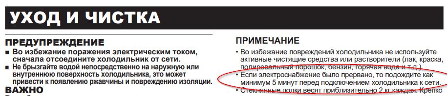

landco написал: Судя по инструкции, повторное вкл должно быть не раньше, чем через 5 мин, то есть такое реле мне просто необходимо.
А судя по реалиям, задержка включения компрессора в холодильниках стояла по дефолту еще до вашего рождения.
