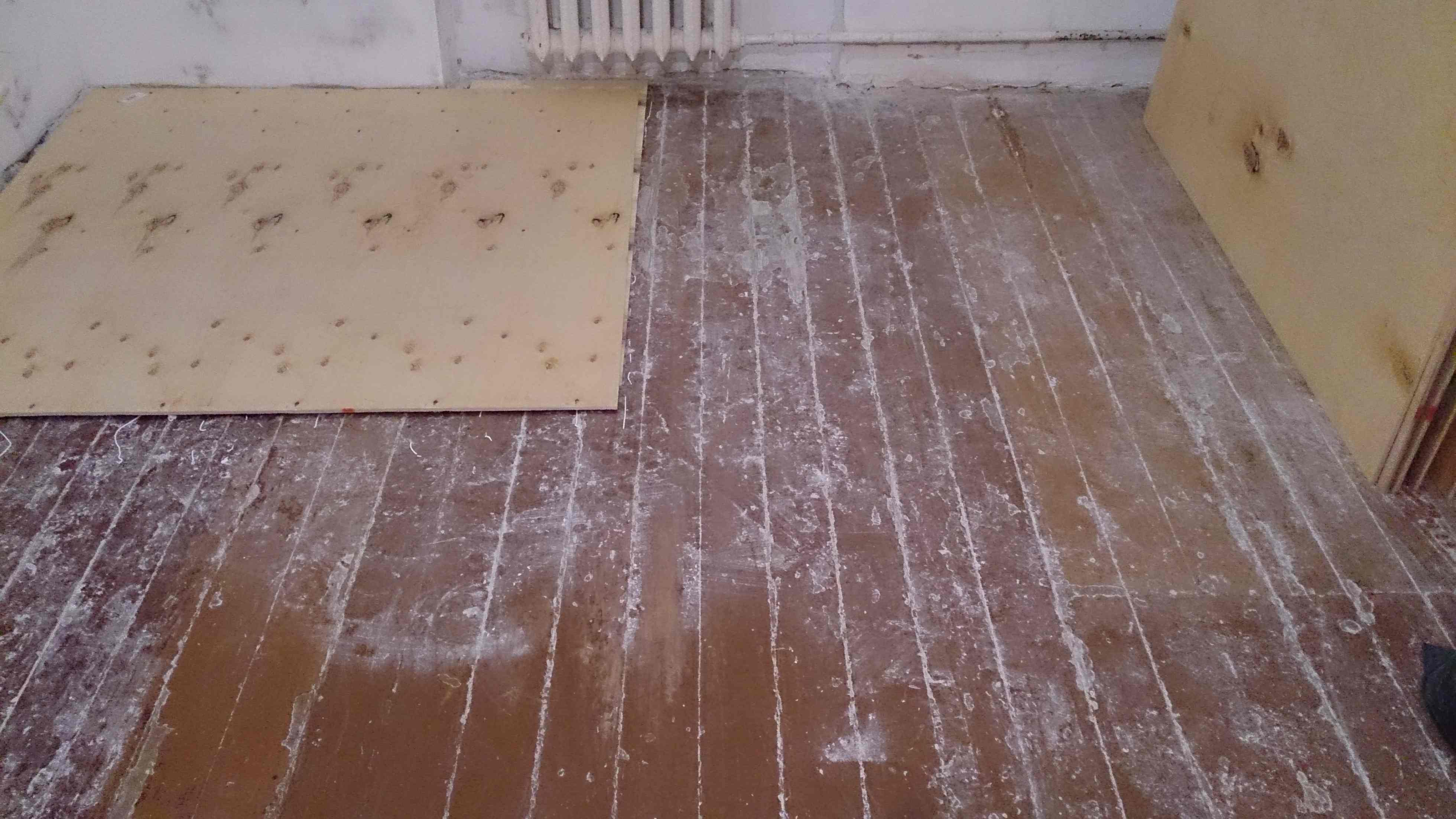

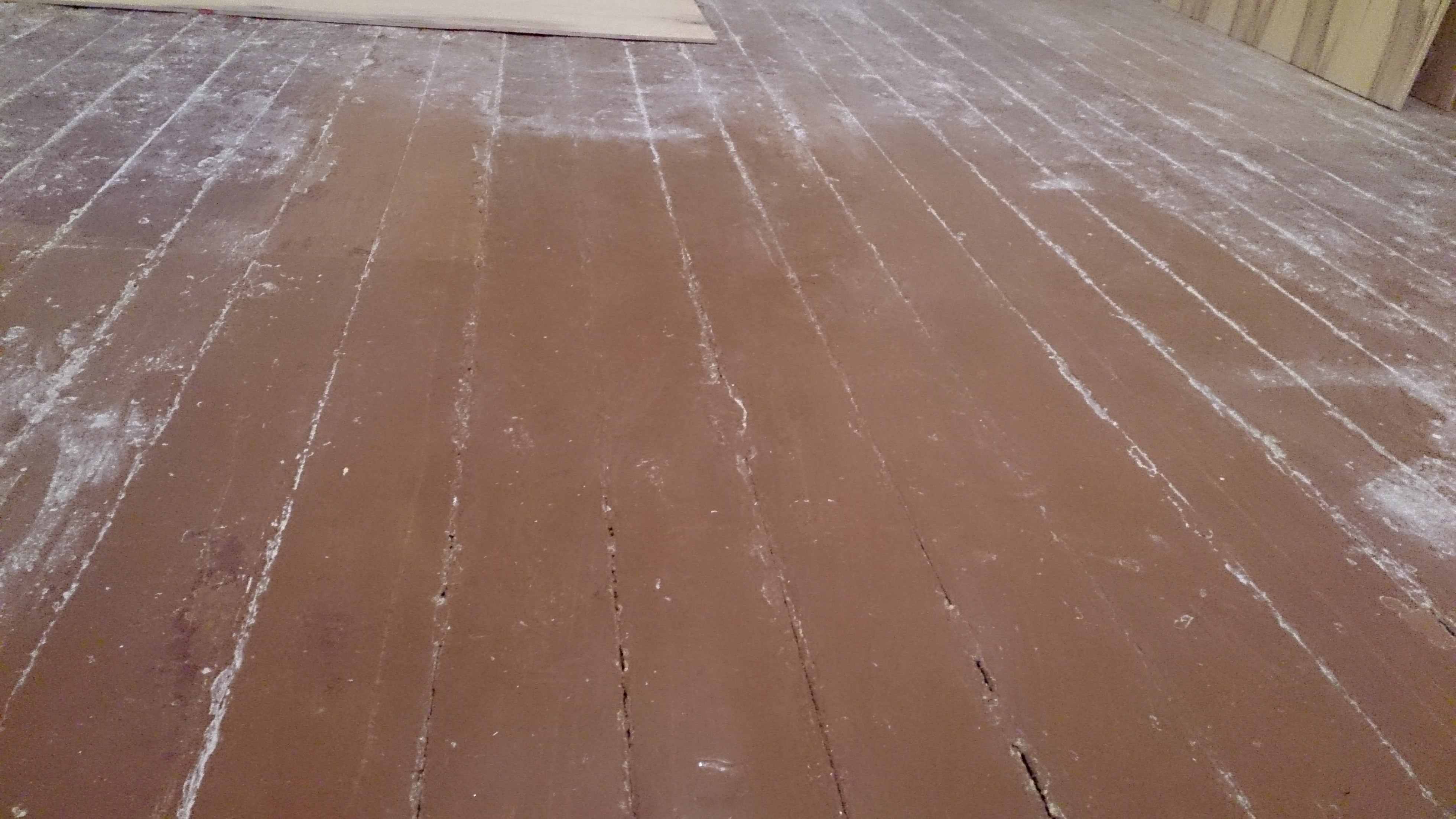

Всем привет :)
Имеется комната, на полу - крашенные доски (смотрите фото). Хочу постелить фанеру 10мм, чтобы выровнить уровень, потом подложку, потом ламинат. Доски саморезами закрепил, чтобы не скрипели, отваливающуюся краску убрал, пол помыл. Я попробовал просто постелить фанеру и походить по ней. По полу перепады небольшие (1-3 мм), но фанера немного гуляет.
Нужно чем-то заполнить пространство между фанерой и деревяным полом. В интернете нашел несколько вариантов:
  1. Клеем типа момент. Мне кажется вариант не очень. Ведь клей сужается при высыхании.
  2. Монтажная пена. Уже теплее. Но достаточна ли она крепка?
  3. Клей ПВА с опилками.
Чем заполнить пространство между фанерой и старым деревянным полом?

dima-city написал: Чем заполнить пространство между фанерой и старым деревянным полом?
Ничем. Фанеру лучше два слоя.

dima-city, 10 мм ничем, стелите 16-18.
