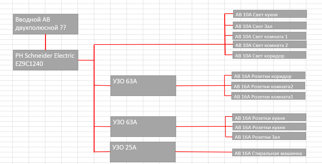

Надумал в скором времени делать ремонт, в связи с этим решил поменять проводку с алюминия на медь, накидал для себя небольшую схему щита в квартиру
Но есть несколько вопросов: -правильно ли подобраны номиналы АВ и УЗО? -нужно ли узо на освещении? -какой номинал должен быть у вводного автомата, при условии что сейчас в этажном щите на мою квартиру стоит 2 черных советских АВ, по 25а каждый из этого вытекает еще 1 вопрос -по не совсем понятным для меня причинам, проводка похоже закольцованна по квартире, если такое вообще возможно,потому что выключение одного любого из эти автоматах не обесточивает не одну комнату, вот когда оба выключаешь, все честно все тухнет -ну и пока последний вопрос, каким кабелем делать ввод в квартиру? и можно ли в подъезде провести этот кабель в кабельканале?

Смайл, У Вас тут количество линий можно прилично подсократить. Линий освещения, например, достаточно 2-х. Линий розеток общего назначения, также двух достаточно. Одну линию на фартук кухни. Одну на стиралку ( ну или на розетки с/у вместе со стиралкой, если она в с/у будет стоять). Все под два УЗО легко распихивается. Итого 6 линий. Дом с газом у Вас? Соответственно вводной АВ не более 32А будет. УЗО 40/0,03А значит.

Смайл написал: ну и пока последний вопрос, каким кабелем делать ввод в квартиру?
3х6

Смайл написал: -правильно ли подобраны номиналы АВ и УЗО?
АВ - правильно, а номиналы УЗО зависят от вводного АВ.
Смайл написал: -нужно ли узо на освещении?
Сократите линии освещения до 2-3, и раскидайте их под двумя существующими на схеме УЗО.
Смайл написал: какой номинал должен быть у вводного автомата, при условии что сейчас в этажном щите на мою квартиру стоит 2 черных советских АВ, по 25а
25-32А.
Смайл написал: ну и пока последний вопрос, каким кабелем делать ввод в квартиру? и можно ли в подъезде провести этот кабель в кабельканале?
ВВГнг 3x6, можно проложить в кабель-канале, а если дом панельный, то можно попробовать перетянуть вводной кабель по каналу в перекрытии.

Vadim 161 написал: а номиналы УЗО зависят от вводного АВ.
А ведь, сами, проектировщиков критиковали :confused:

Смайл написал: какой номинал должен быть у вводного автомата, при условии что сейчас в этажном щите на мою квартиру стоит 2 черных советских АВ, по 25а каждый из этого вытекает еще 1 вопрос
Смотрите на номинал пакетника стоящего до счетчика и ставите точно такой же. Будет стоять 40А - ставьте 40А.

ebf написал: вот это и не понятно ,вы правда так думаете и уверены в этом
Естественно. Или если при вводном автомате С50 вы поставите УЗО на 25А, и подключите к нему штук 5 АВ C16, то всё будет правильно?

Vadim 161 написал: Естественно. Или если при вводном автомате С50 вы поставите УЗО на 25А, и подключите к нему штук 5 АВ C16, то всё будет правильно?
Самому не смешно ? А если под АВ25 будет 2АВ10А(ну чтобы вас не напрягать другими циферками :)) то видимо ваш совет ТС обретает законченную АКСИОМУ :popcorn .Так что ваши
