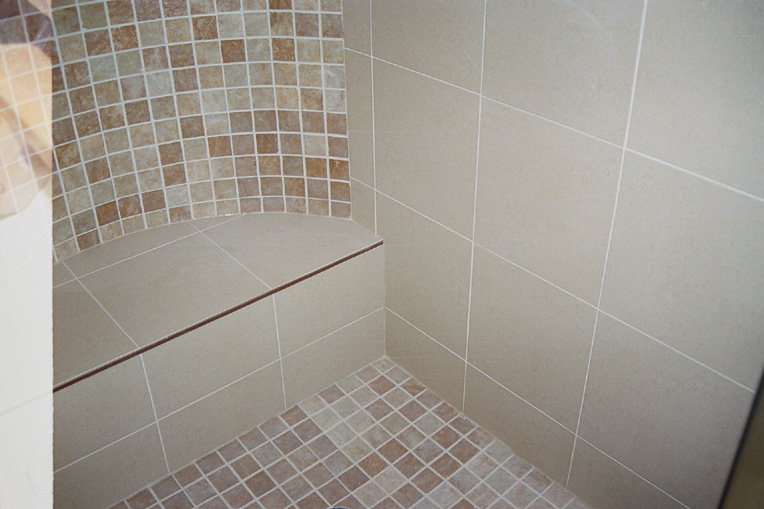

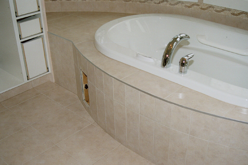

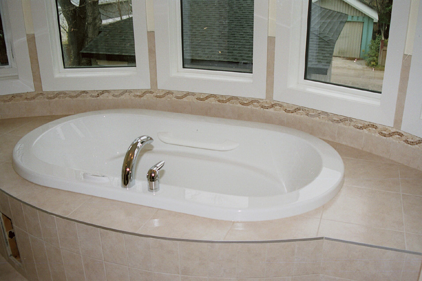

Несколько картинок/свежих/.
С уважением, Юрий.
