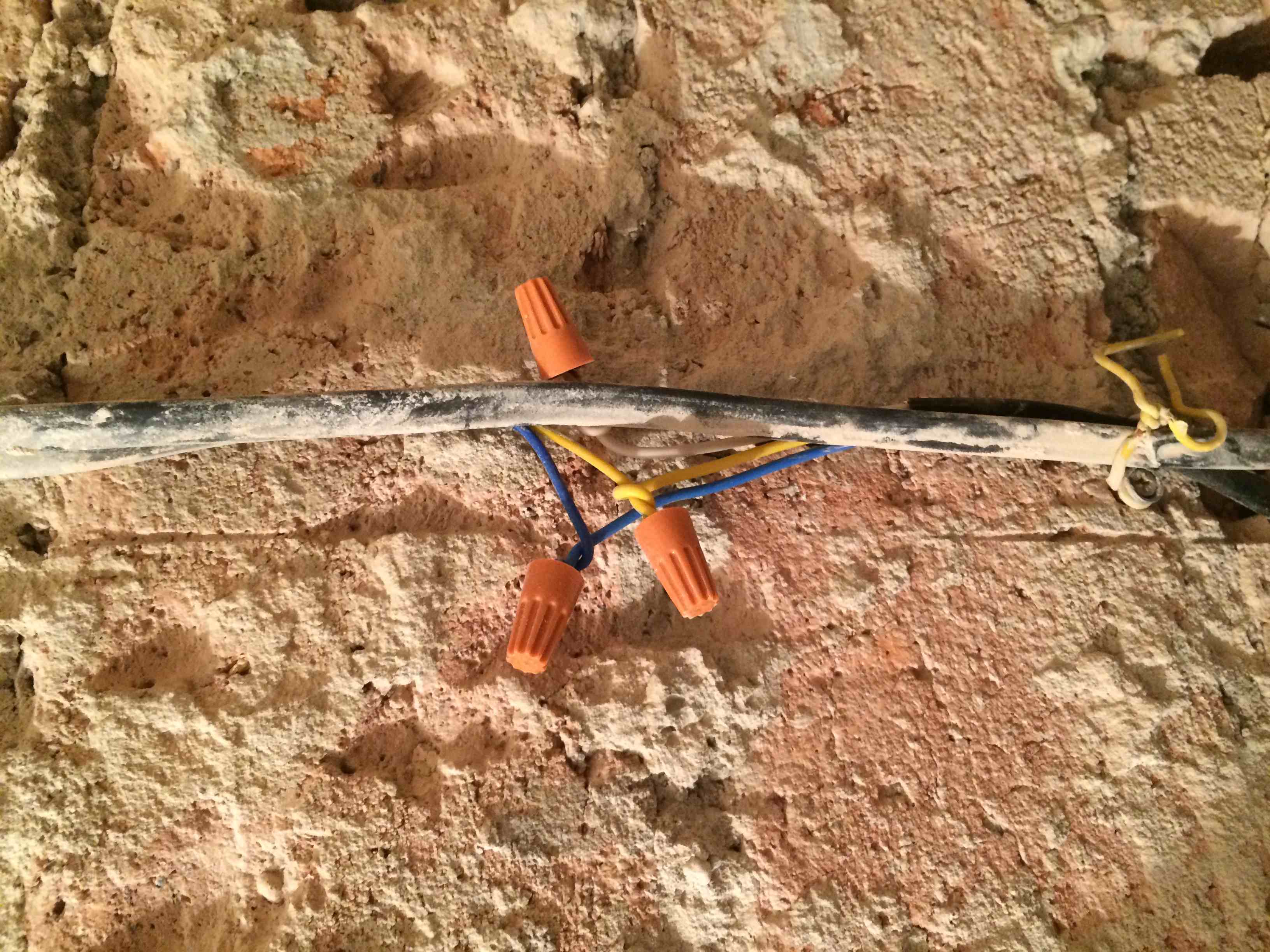

дело вот в чем. Рукажопы ремонтники при демонтаже старой штукатурки перфораторам пробили новые плоские провода ВВГ в ванне: один на выключатель на вытяжку, второй, что хуже всего на розетки. На фото пока только соединение выключателя. Электрик говорит что можно прям так замазывать цементной штукатуркой и ничего ему там не будет. Провод на розетку пока еще не делал, так как обнаружил эту пробоину позже. Меня смутило очень то что после СИЗ нормально то не заизолируешь, и все это будет под штукатуркой, без изоляции, В ВАННЕ. Так можно чтоли, какие могут быть последствия кроме срабатывания УЗО? Если с выключателем вытяжки еще просто подозрительно все это, то боюсь если это будет сделано с проводом на розетку для стиралки (правда пока еще он этого не делал, возможно и не станет так делать)... Провод на розетку идет цельный от щитка в коридоре в штробе, заменить целый провод это очень много штробить надо заново.... Другие варианты кроме замены целого кабеля есть?

Iskanderchik написал: Электрик говорит что можно прям так замазывать цементной штукатуркой и ничего ему там не будет
Дурак он, Ваш электрик, выгоните его!...

Гильзами соедините и термоусадку сверху. Судя по фото запас проводов на месте соединения приличный. Получится практически обычная соединительная муфта.

mpei, самое смешное что все это выше на 15 см от блока с розетками и выключателем....

Iskanderchik написал: mpei, самое смешное что все это выше на 15 см от блока с розетками и выключателем....
Iskanderchik, Тем более гильзануть и термоусадкой сверху.
Покажите где еще чего делал ваш "электрик", может там пендуль с размаху - нужен. :)

Iskanderchik написал: самое смешное что все это выше на 15 см от блока с розетками и выключателем....
Тогда симметрично над роз. и выкл. вписать в эту стену ещё один подрозетник, вывести туда проводку, в ней соединить, как писали выше гильзами и в термоусадку. На подрозетник закрепить заглушку из той же серии ЭУИ, что Ваши розетки/выключатели...

dokar, ок, если про выключатель на вытяжку понятно, а прокатит ли "гильзануть с термоусадкой" на провод на стиралку, где нагрузка намного больше?

Iskanderchik, я бы распред коробку поставил, так что бы укладке плитки не мешала.

Iskanderchik написал: "гильзануть с термоусадкой" на провод на стиралку, где нагрузка намного больше?
Да хоть на 1000 А, это индустриальный способ соединения. :)

Iskanderchik, Походите по квартире, посмотрите ещё "творчество", как бы не навертел чего мастеровой...
