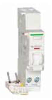

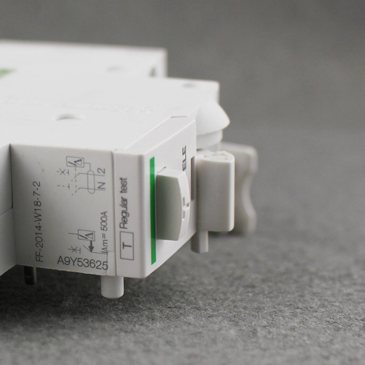

ebf
ebf
Регистрация: 21.03.2015
Сообщений: 7795
26.01.2018 в 23:14:02
dokar написал: А чистое УЗО на один модуль кто нибудь видел ?
Только одномодульный блок, ELE и ELM у Шнайдкра
dokar
dokar
Мадонатор
Регистрация: 22.12.2010
Сообщений: 22165
26.01.2018 в 23:18:16

ebf
ebf
Сообщений: 7795
26.01.2018 в 23:35:43

dokar
dokar
Мадонатор
Сообщений: 22165
26.01.2018 в 23:40:30
ebf написал:
Vadim 161 написал: Неа, не экспериментировал
Те личного опыта ,против ELE у вас нет?
ebf, Я так понимаю , что флажок то опустится, но цепь не разорвется. В данном аппарате подвижных контактов просто нет ?

ebf
ebf
Сообщений: 7795
26.01.2018 в 23:44:59
dokar, Я не знаю, но на 99,9 уверен, что цепь разомкнётся ,это капиталисты, я слабо представляю, что они спроектировали ,разработали, пустили в производство и продают ,ОСОБО ОПАСНУЮ ВЕЩЬ .Не верю :killyourselfbywall:
dokar
dokar
Мадонатор
Сообщений: 22165
27.01.2018 в 00:29:20
ebf, Может поможет ?
