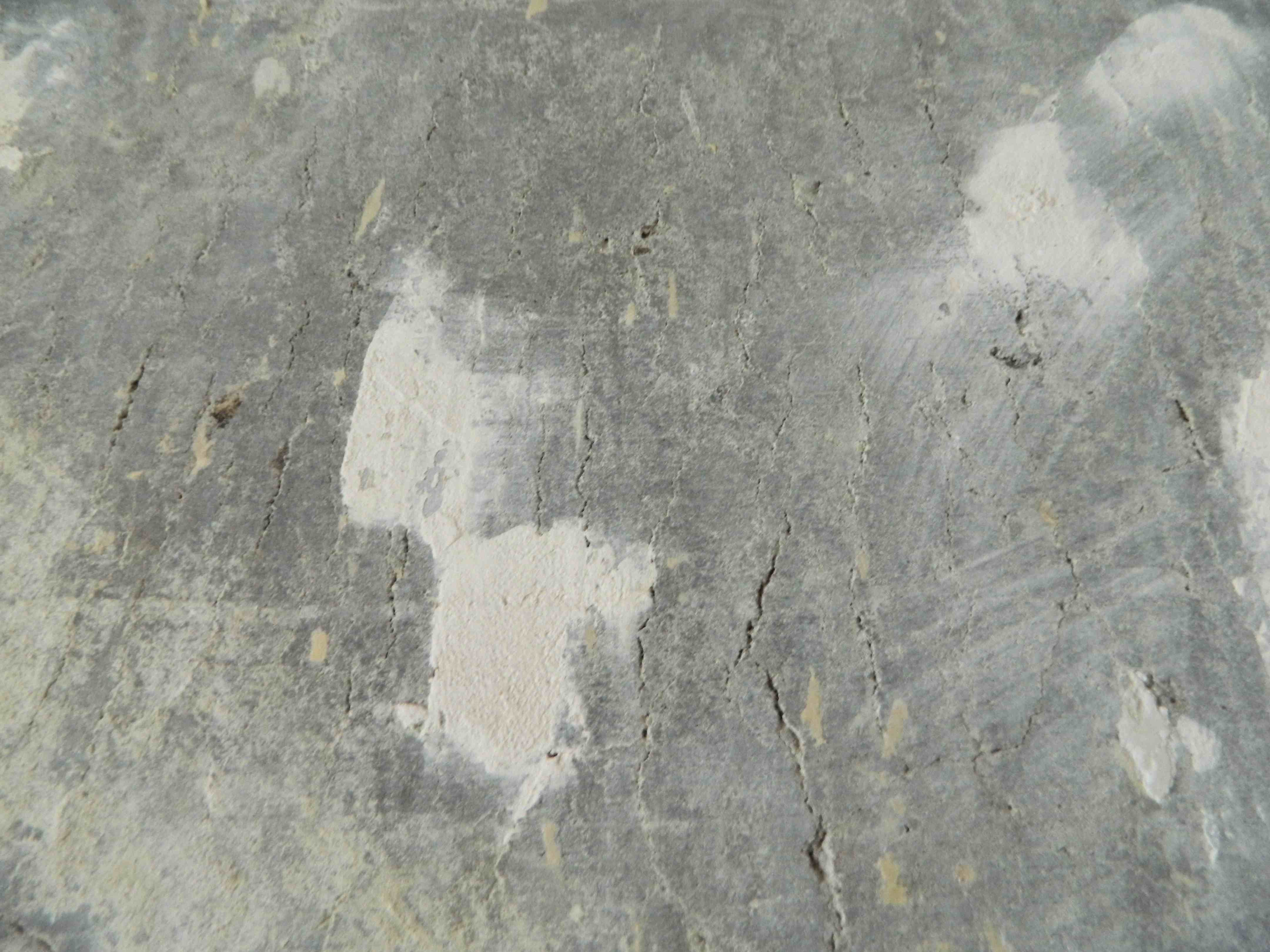

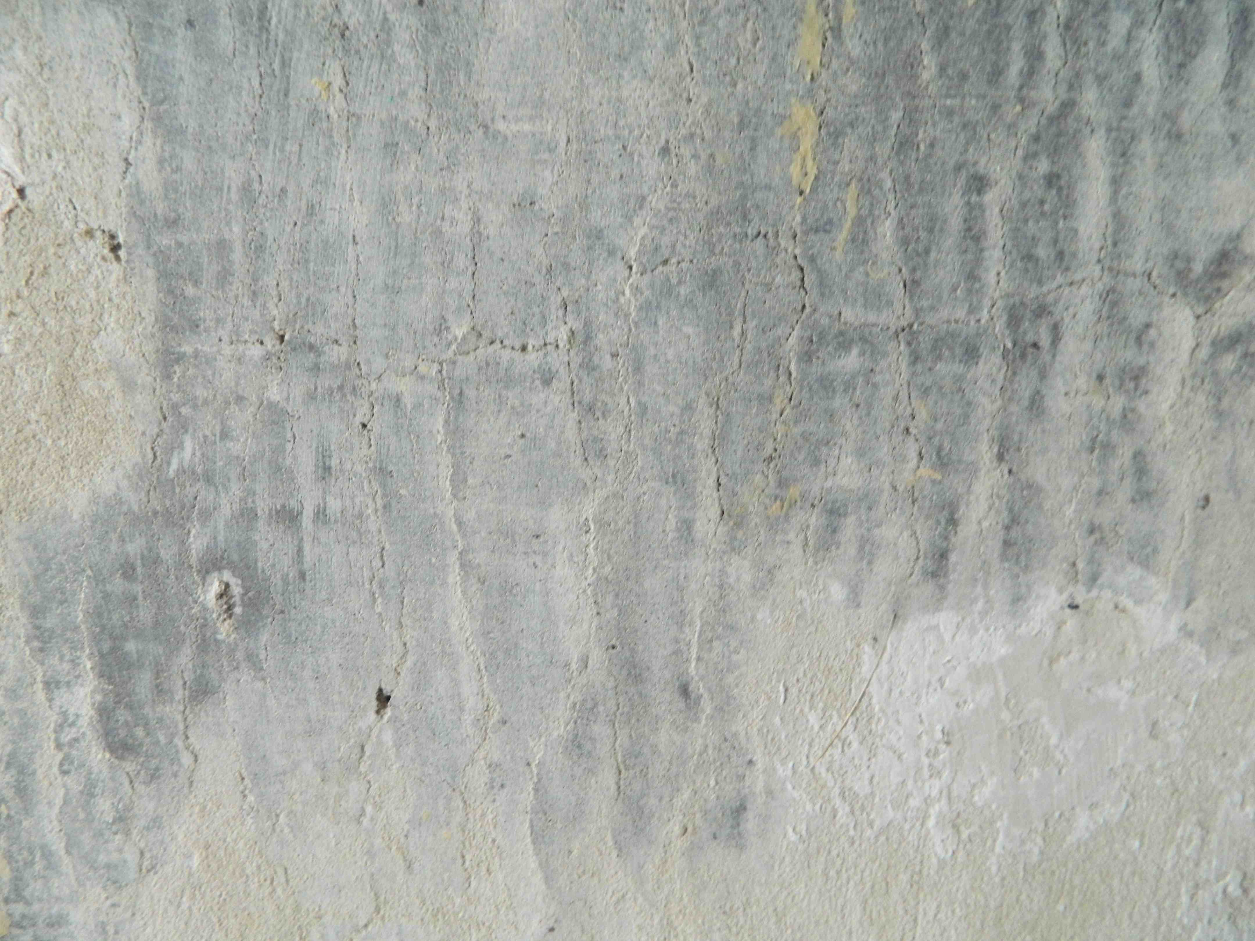

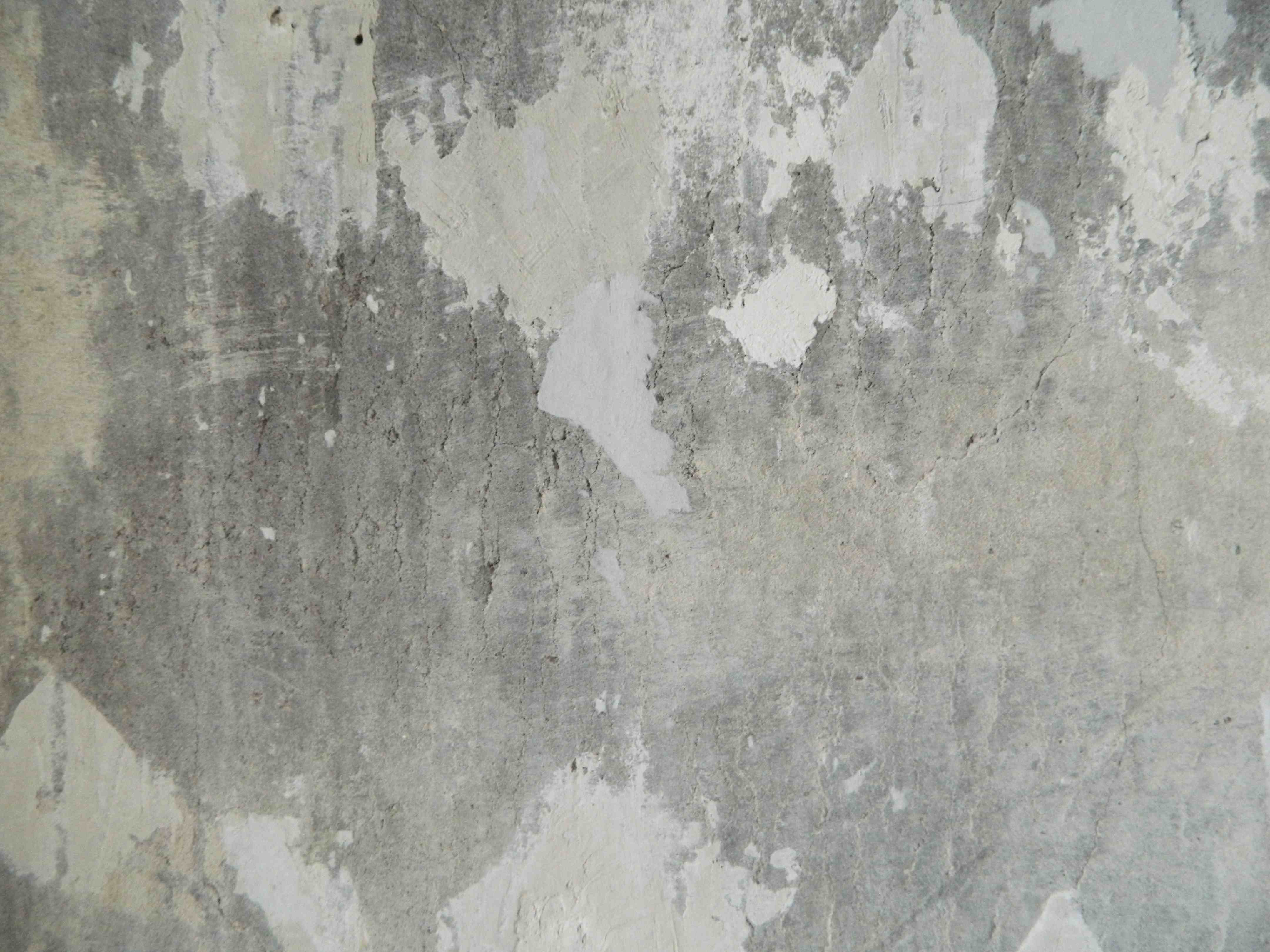

Добрый день! Прошу совета, дом 1986г серия 90-05, наружняя стена (квартира торцевая) имеет целую паутину трещин, на сколько это все критично? Чем можно обработать, чтобы недопускать излишнюю влагу с улицы, швы мазали поздней осенью не было еще испытания их, не хочется весной чтобы сюрпризы появились. Какой материал посоветуете использовать? Какой порядок работы?

Avlevani, это что? штукатурка на фасаде дома?
Avlevani написал: недопускать излишнюю влагу с улицы,
Откуда такие страХи - были жалобы жильцов?

Грэй, В сильный ливень было мокрое пятно, сейчас начинаю делать ремонт в этой комнате, хочется хоть как то защититься. Уверенности что нормально промазали с улице нет, а до весны еще далеко..

Avlevani, трещины расшить(расширить), прогрунтовать и заполнить шпаклевкой. Для уверенности - влагостойкой, цементной шпаклевкой. Для пущей уверенности все стены шпаклевать цементными шпаклевками. Это всё.

Фото наружной стены нет? Откуда тогда известно про целую паутину трещин? Это с чьих то слов или вы сами видели целую паутину трещин? Если видели сами тогда почему не сфотографировали?

ADM05, Со стороны улицы трещин не видно, фасад выложен мелкой плиткой. Фото со стороны квартиры, касаемо "паутины трещин" добавил фото, вся стена в таких трещинах, какой может быть происхождение?

Avlevani написал: вся стена в таких трещинах, какой может быть происхождение?
Эти трещины усадочные, они появляются при высыхании(усадке) штукатурки сразу после её нанесения, и штукатурка остаётся в таком виде всю свою жизнь. Эти трещины к намоканию стен после дождя не имеют никакого отношения. Причину намокания вашей стены нужно искать на фасаде, под плиткой: - там, где

Грэй, Просто все остальные стены без них вот это и напрягло)
