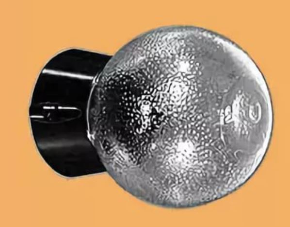

Само помещение ванны 1,5x1,5метра(никаких электроприборов типа стиралки и бойлера нет. Стоит только ванна, раковина на тумбе и выше зеркало. Над зеркалом есть лампа шарик вот такая)
Раньше ванна была заземлена на стальные трубы стояка. Сейчас идет ремонт, все розетки с заземлением, щиток стоит в квартире, от него протянут кабель вводной ВВГ НГ ЛС 3*10мм2) в щит холла. На фото щита коридора слева внизу видно, что идет толстый кабель и не подключен только защитный ноль(фаза и рабочий ноль идут к УЗО с циферкой 43.) Водопровод заменен на ПП, стояки ХВС/ГВС/Каналья остались стальными. Итого вопросы коротко именно Вам: 1) Как понимаю лучше квартирный щиток занулить на щиток холла. Заземление отдельного как понимаю у меня нет - старая система. Провод заземления в щите холла крепим на корпус щита(он единственный не подключен сейчас)? Как мне обьяснили здесь это зануление. Крепление болтом к щиту М6(болт, гайка, шайбы оцинкованные или нерж сталь?) через луженый наконечник(или можно петелькой и шайбами обжать???) и затягиваем гайкой через гровер. 2) Кидаем от ножки ванны провод 6мм2(или лучше 10мм2???) на трубу ХВС + ХВС/ГВС стояк ставим хомуты под заземление и соединяем между собой 6мм2(или лучше 10мм2??) НЕ соединяем заземление ванны с щитом квартиры/холла ибо как понимаю в щите зануление. 3) Стоит розетка напротив ванной у двери для фена/бритвы (от ванны до нее 80см) - розетка ip44(или лучше ip55??) 4) С розетки ванны нужно делать заземление???, заземление розетки подключено к коридорному щиту сейчас(у меня получается же зануление на щите холла так ведь получится?) или отключить заземление, оставив фазу и рабочий ноль.(по схеме видно, что все линии у меня под УЗО). Очень жду Ваших ответов. Пусть для кого то они очевидны, но для меня они очень важны и нужны(малые любят купаться в ванне). Заранее благодарен.
