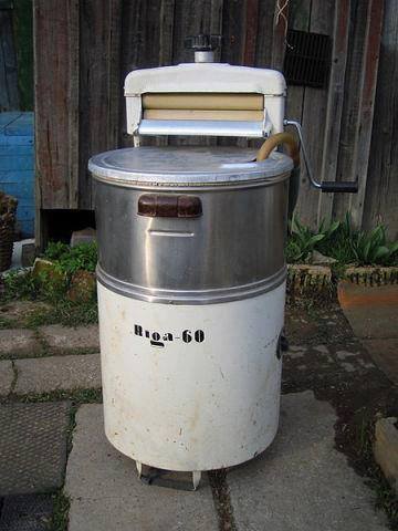

genuimous написал: а 60 лет назад подобных приборов в стране и не было.
Отчего же не было? Были, да еще и похуже.

Radio написал: Отчего же не было? Были, да еще и похуже.
Ну почему похуже? ТЭНов нет, двойная изоляция уже была. Если машину в ванну не ронять целиком, то всё достаточно хорошо. Кстати, подобные стиральные машины для дачи делаются и сейчас.

AlexeyL написал: двойная изоляция уже была
Не было. Это класс 0 вообще. :)

Radio написал: Не было. Это класс 0 вообще.
Класса там, естественно, не было никакого. Но асинхронный двигатель на изолирующих резиновых подвесах, недоступен прямому прикосновению, и резиновый же ременный привод на мешалку. То есть, по сути, двойная изоляция: пробой обмотки двигателя на человека не выходит. Выключатель тоже достаточно правильный по конструкции. И, собственно, всё: ни ТЭНов, ни датчиков каких-либо.

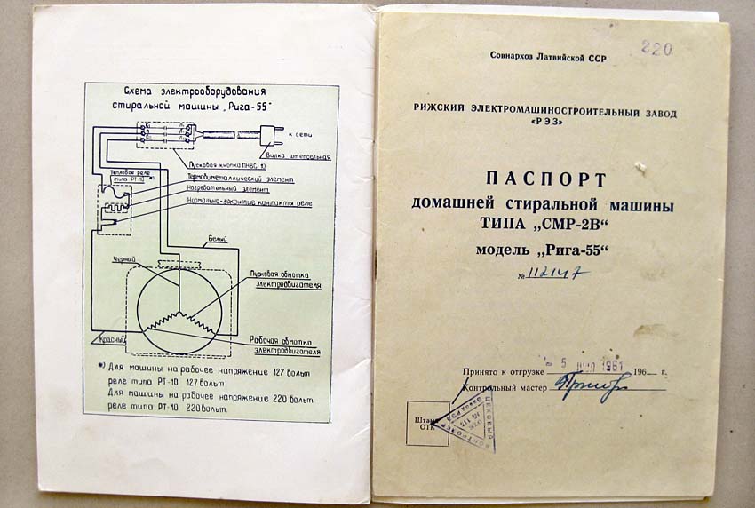

Кста, не понятно по схеме :
Если термореле там для старта, то перепутали в обозначениях рабочую и стартовую обмотку
Если защита от перегрузки, где сдвиг по фазе ? Кондера нет, а резистивную стартовую обмотку (как в холодильнике) нельзя оставлять включенной надолго, но реле чтобы ее отключить тоже нет

линк написал: Кста, не понятно по схеме :
линк, Вы вообще о чем? ;) Там два варианта питания нарисовано 127 и 220. А вы в дебри полезли :)
