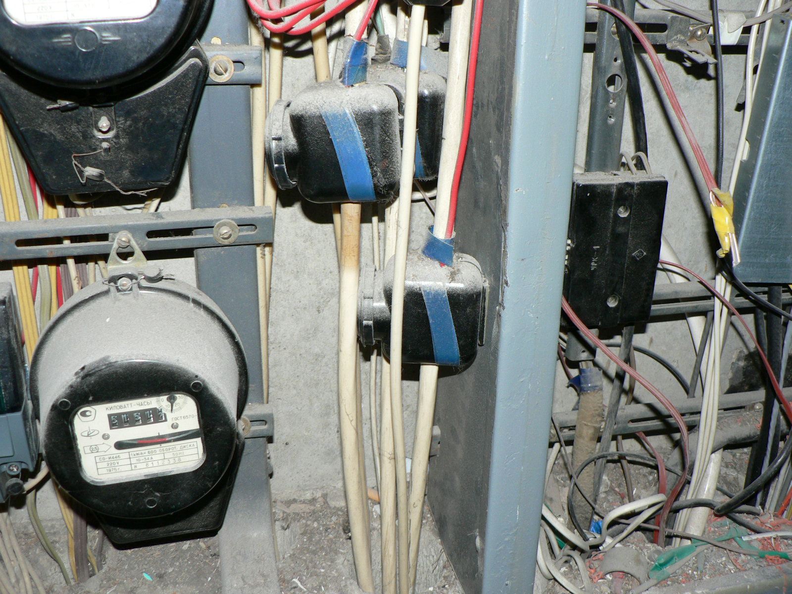

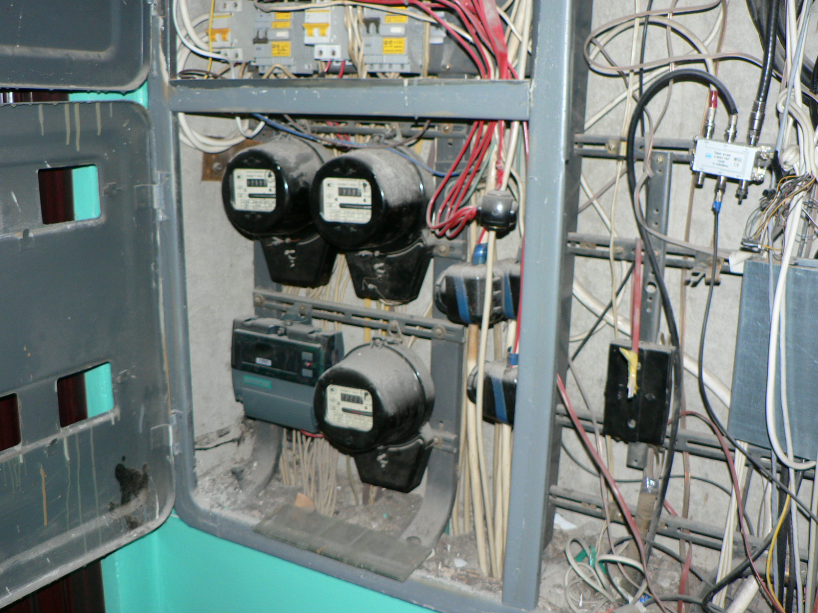

Георгич82
Георгич82
Регистрация: 04.08.2009
Сообщений: 365
05.06.2018 в 13:04:01
MaSeVi, Вот фото щита:

ebf, Я в этом деле Новичек. Прошу Вас, пишите для понимания просто :o . Что я вижу - есть линия PEN. Потом она разделяется на PE(Защита) и N(рабочий ноль). Рабочий ноль проходит через автомат рубильник на планку рабочего ноля потребителей. А PE идет после разветвления на свою планку и к этой планке присоединяются провода защит. Отдельной линии PE нет здесь.

Георгич82, Это Зануление ,но уравнивание потенциалов ,подключено к шине РЕ в этажном щите

ebf, Спасибо за ответ! Вот что пишет megrad: По новым правилам разделение PEN на PE и N в этажном щите не допускается. Сечение нуля стояка сколько? PEN опять по новым правилам должен быть не менее 16 мм 2 по лимонию. Хотя, как один из старожилов форума утверждает, нельзя к старому жил.фонду применять новые правила и рекомендует делать зануление - типа хоть какая то защита. Поэтому можете занулить (я против этого), можно подождать реконструкции стояка, можно проложить земляной провод для себя самостоятельно от ВРУ дома (многие против такого, так как считают что провод сопрут), либо проложить земляной провод по стояку подняв соседей на подвиг.
То есть при моей схеме зануление может привести при отгорании ноля к удару током на всех стальных электроприборах? И что надо по сути делать отдельную линию заземления в подвал здания(у нас 7-й этаж).

Георгич82, Можете проложить РЕ в квартире, покуда нигде его не подключая. И смиренно ждать реконструкции, хотя как будет проведена последняя и с каким качеством - никто сванговать не сможет...

MaSeVi, Спасибо за ответ. У меня сейчас вся проводка разведена - все розетки с заземлением, собран квартирнный щит и в щиток холла подключено только фаза и рабочий ноль. Защитный ноль пока не подключен. Как понимаю - защита от поражения электротоком только на УЗО. Смысла подключать защитный провод от квартирного щита на корпус щита холла нет? Просто у меня электроплита и получается там заземления не будет. На УЗО только надежда?

Георгич82 написал: То есть при моей схеме зануление может привести при отгорании ноля к удару током на всех стальных электроприборах?
Нет, если Вы тщательно и параноидально сделаете ДСУП. Соединение металлом между всеми местами, где человек может оказаться между двумя сторонними проводящими частями. Но может привести к пожару, потому что через эту ДСУП может пойти весь ток отгоревшего стояка.
