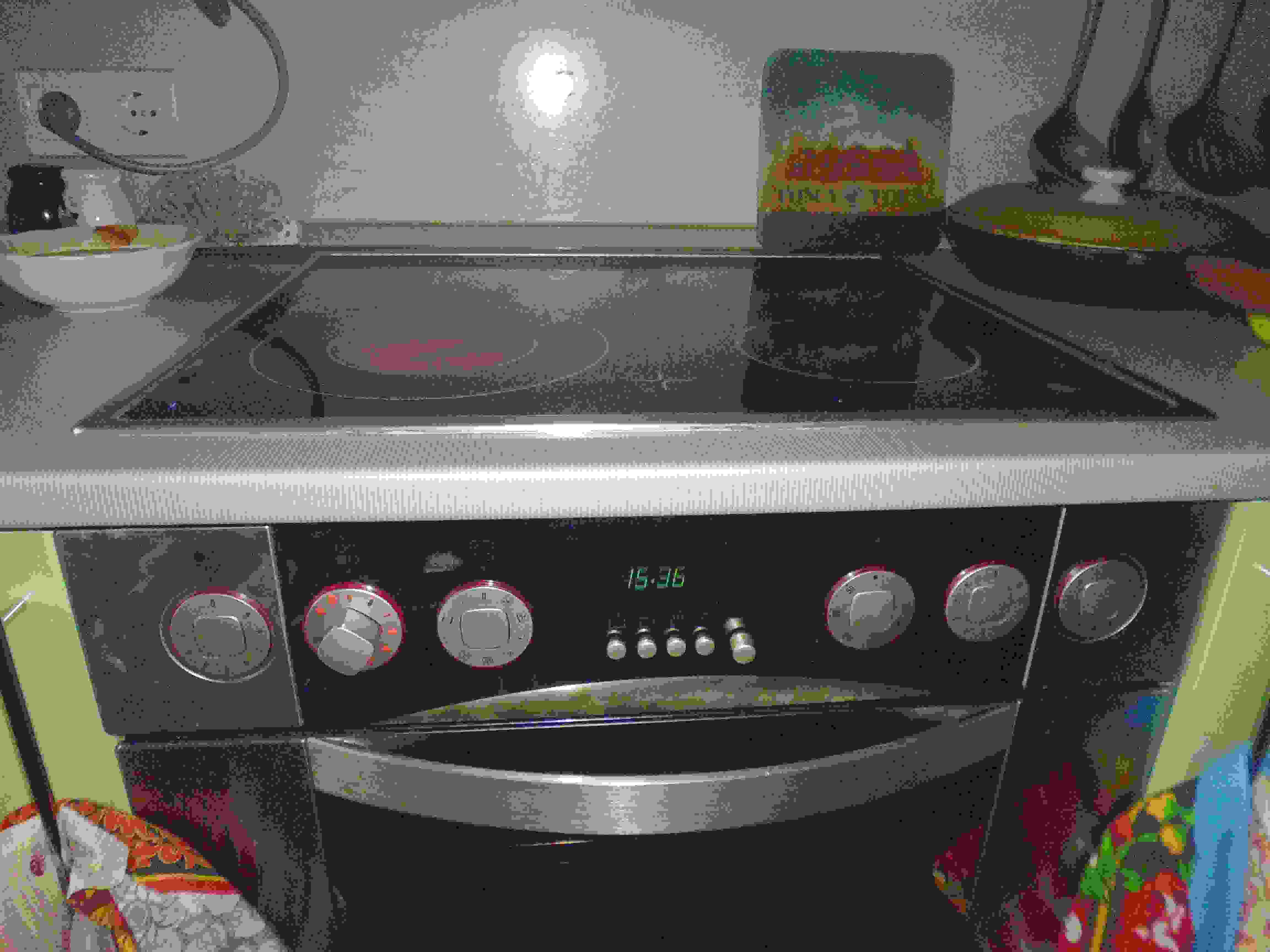

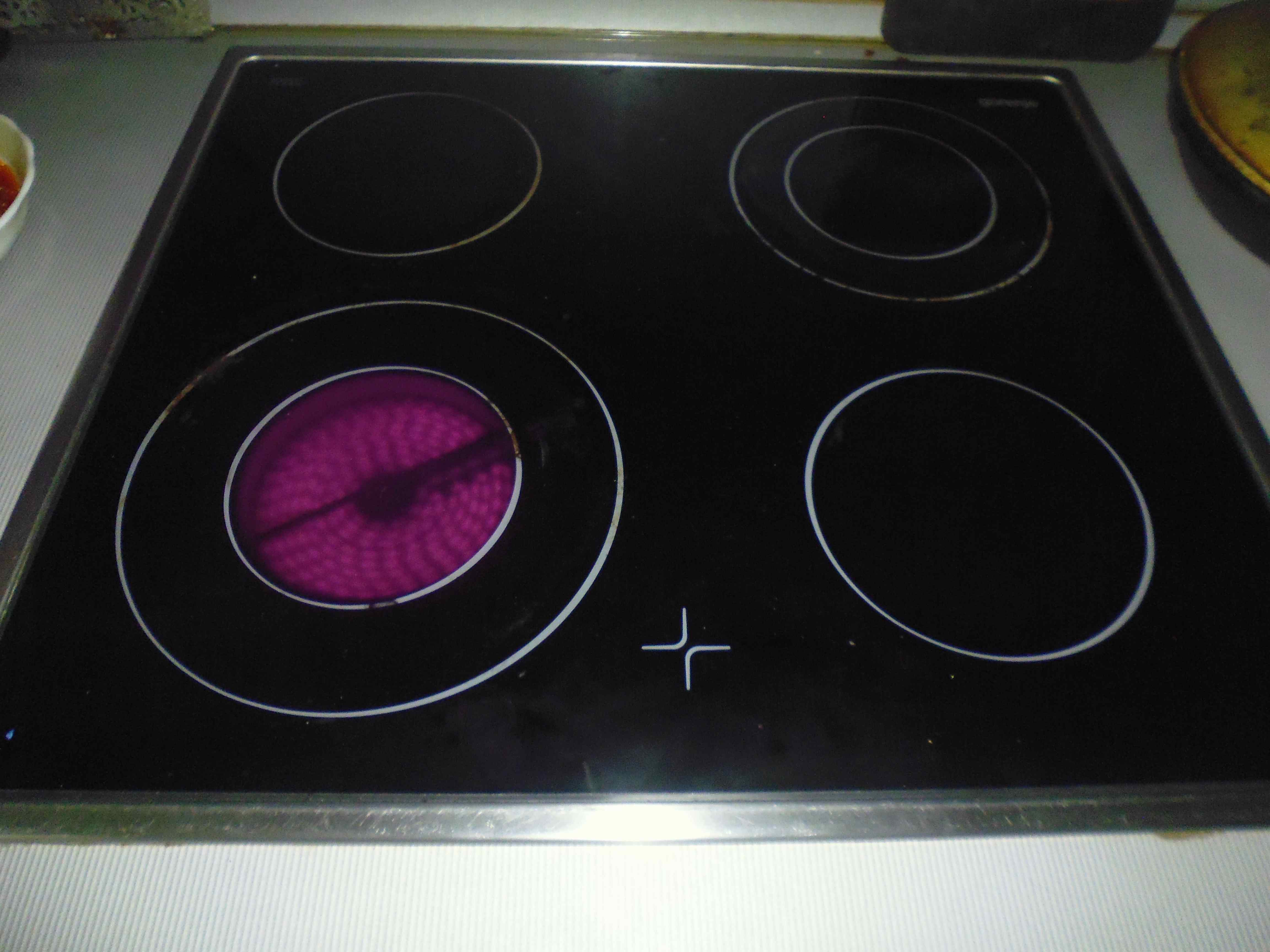

Не работает один из двух нагревающих элементов варочной панели gorenje,малый круг греет а большой неработает. Прозвонил мультиметром, тены целые, да и бывает такое что иногда включается. Господа Электрики, подскажите в чем может быть причина?

СпанчБоб, в контактах
06.02.2018 в 00:04:20
точнее, в контакте расширенной зоны переключателя!.....если влом менять, можно запитать от рабочей! Будет просто большая конфорка!)
