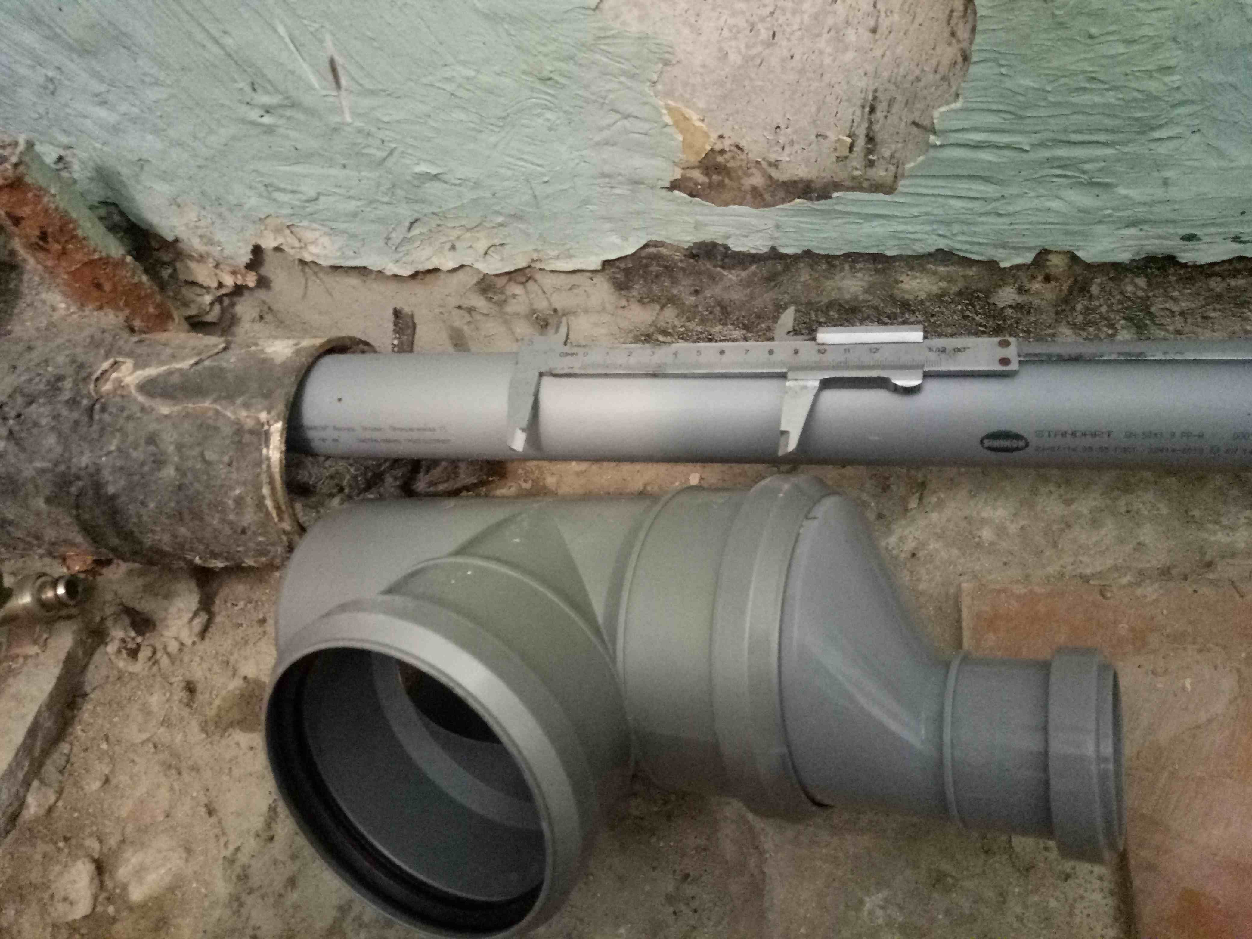

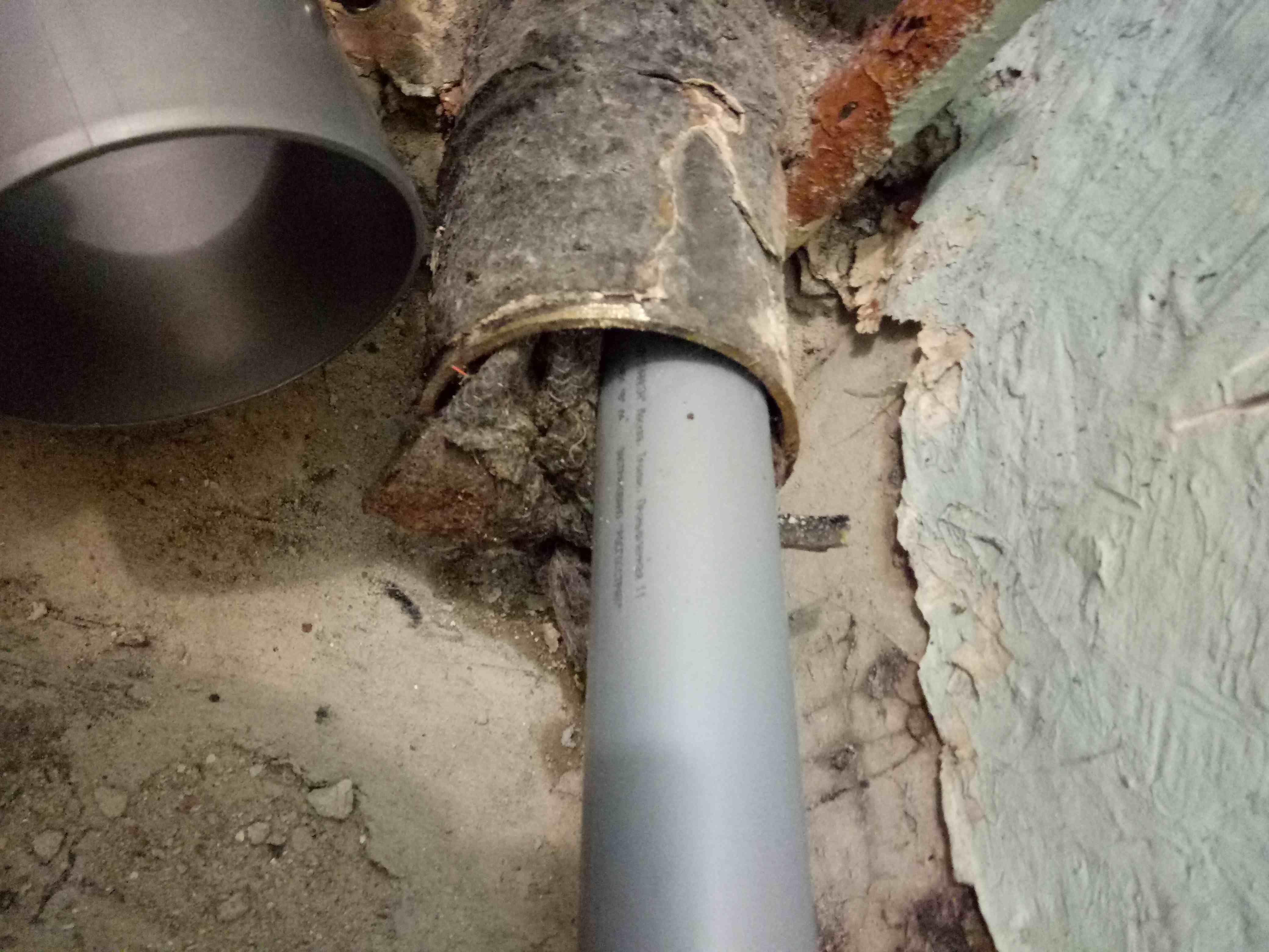

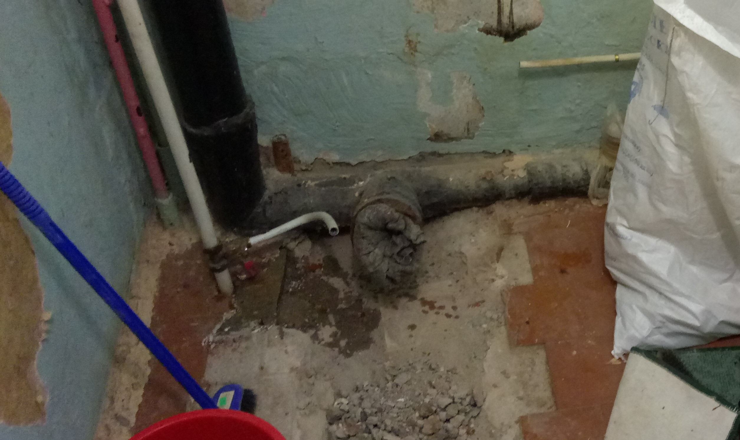

Меняю канализацию в квартире. Смотрел на ютубе видео, как меняют. Всё просто , вытащить из расширения который приварен к основной трубе - все старые трубы, далее вставить манжету по размеру, потом трубу ПВХ.

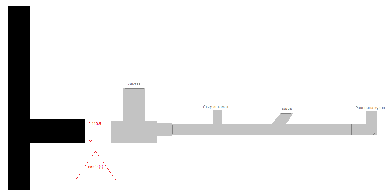

В моём же случае такого расширения не было, тройник унитаза был приварен к основной трубе. И этот старый тройник я хочу поменять. Отрезал. Замеряю внутренний диаметр - 110.5мм. Когда размер ПВХ трубы 110мм. Естественно не стыкуется, ни через манжету, ни как либо ещё, как я думал. Пока дело стоит на месте... что можно применить, не знаю. Помогите, подскажите =)

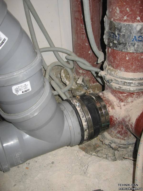

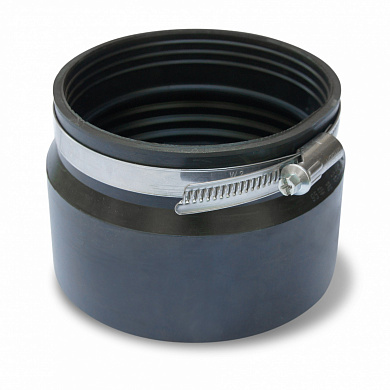

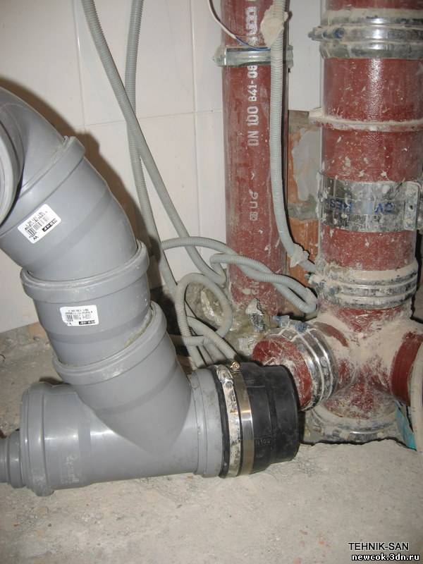

переходник - манжета с хомутом с чугунной трубы без раструба на пластиковую трубу. Со стороны хомута стягивается с металлической трубой, с другой - вставляется пластиковый тройник вовнутрь резины. Вот так выглядит : Дешевле если приспособить какую нибудь гофру для унитаза, всунуть вовнутрь чугунной трубы и вставить же в нее тройник ПВХ Еще способ

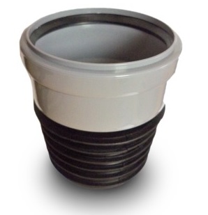

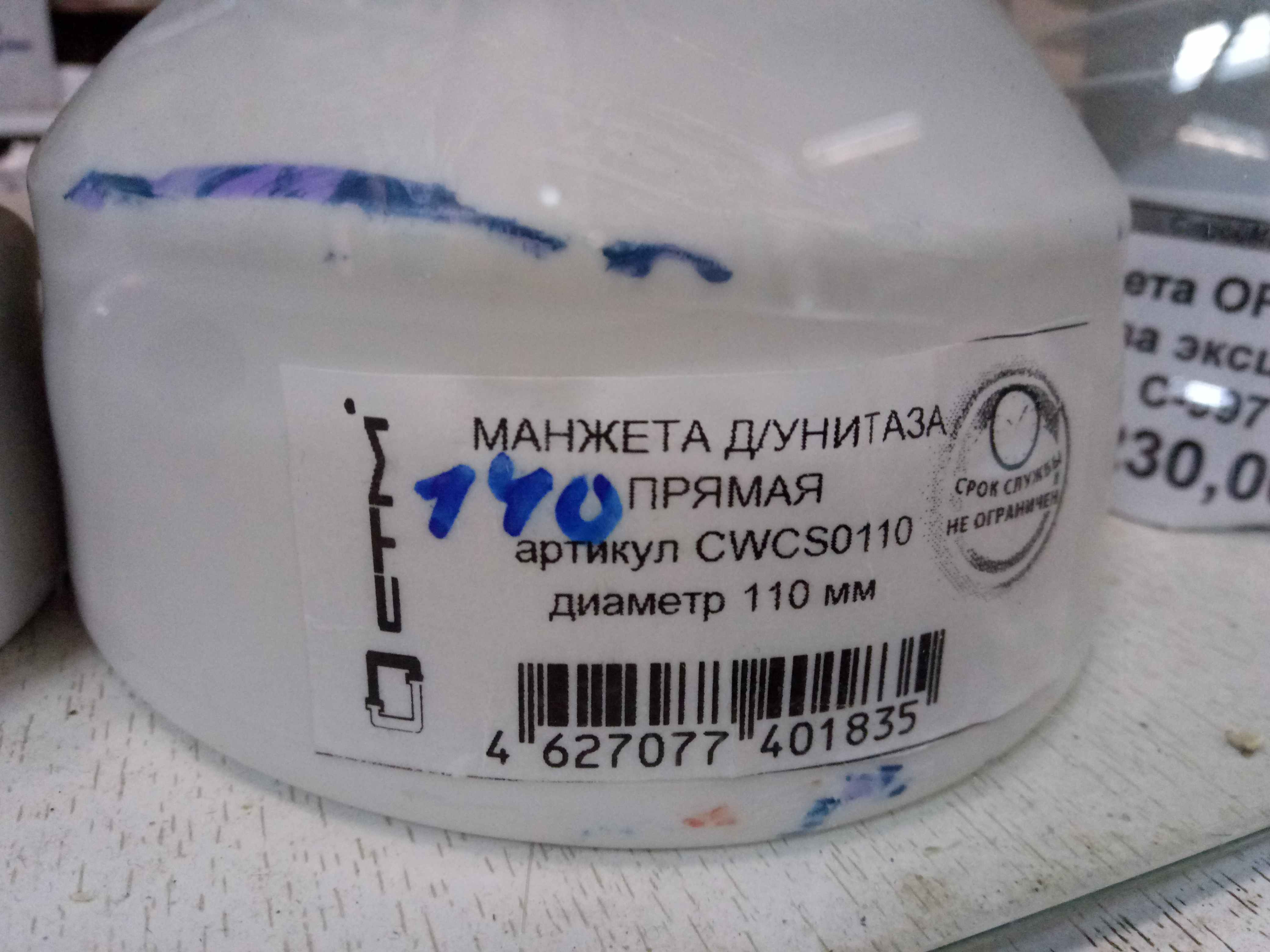

молоток, классная штука :) :applause: Попробую поискать у себя в городе. Пока заметил в магазине вот такие манжеты. Если этот не найду, те что на фото подойдут ? Не могу отдать деньги а потом может оказаться что не подходит =((
Продавец измерила ребристый внутренний диаметр - 90 мм, с учётом ещё добавляем размер ребристости - 100...105 мм, входить будет не плотно, а проваливаться =(

Манжету глубже пропихните до конуса, потом тройник в манжету, должно быть плотно. Или наоборот сначало тройник в манжету затем тройник вместе с манжетой в стальную трубу. МОжно обмазать герметиком между чугуном и манжетой как дополнительное уплотнение. Возможно ребра срезать у манжеты, они не задействованы, и уменьшают сечение. Пробуйте, недорого стоит.
