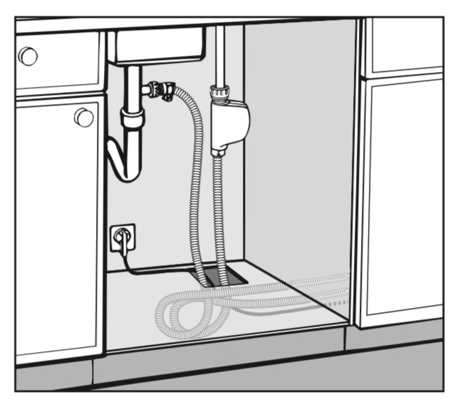

BV написал: При этом не допускается размещать розетки под и над мойками.
А в инструкции по монтажу моей ПМ была рекомендация установить розетку под мойкой :o

ebf написал:
ebf, желательно прямо под трубой сифона - чтоб точно не промахнуться :)

BV написал: ebf, желательно прямо под трубой сифона - чтоб точно не промахнуться :)
Что плохого случится, если даже на розетку попадет немного канализации? Обычные розетки и выключатели десятилетиями стоят на наружных стенах под всеми дождями - и хоть бы им что.

Radio написал: Обычные розетки и выключатели
Знаю вот, стиральный порошек "Обычный" - в рекламе видел :)
Да в принципе - ничего, желательно накладные IP44
