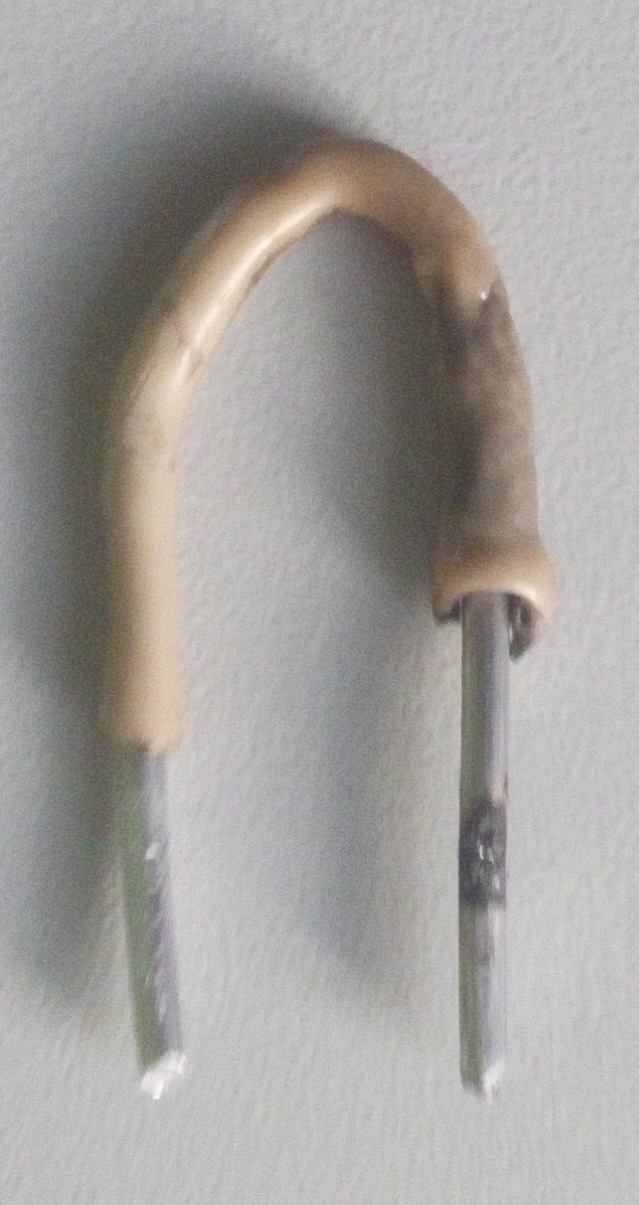

Был второй раз электрик из ОДС, но другой. 15 минут поработал и нашёл причину: перемычка между автоматами. Сеть работает, свет больше не мигает. :applause: Пока что.
Правда, состояние щитка он назвал "нормальным". :killyourselfbywall: В свете сказанного выше сие, конечно, звучит странно, но спорить с ним я не стал уже.

Vladimir написал: Правда, состояние щитка он назвал "нормальным". :good: В свете сказанного выше сие, конечно, звучит странно, но спорить с ним я не стал уже.
У всех разное понятие нормальности. Этот электрик такого порно повидал, что для него - Ваш - это норма :)
Vladimir написал: Вообще-то, переборка щитка считается серьёзной работой? Сколько это по времени (4 квартиры на этаже)?
Полдня-день - смотря с каким качеством делать.
Vladimir написал: Наконец, если в частном порядке. На какую сумму ориентироваться (я в Москве живу)? Из "Мосэнерго" можно или лучше всё же "сарафанное радио"?
Мосэнерго наверное дешевле, но качество так себе. Но однозначно лучше чем было.

volchenok написал: Перемычка с 3го на 4 автомат отгорела. Нать электрика однако.
volchenok, ТАК ОНО И БЫЛО! :eek:
Полюбуйтесь на неё чуть выше, если угодно.

  1. ППР
  2. День
  3. Частного порядка здесь быть не может. Это общедомовое имущество. Могут по шее дать.

ИМХО, уж кому, так УК уже давно пора надавать по шее. Должны проводить обслуживание и текущий ремонт, а там конь....

BV, там еще и орех на фазе голый, внизу щита.
