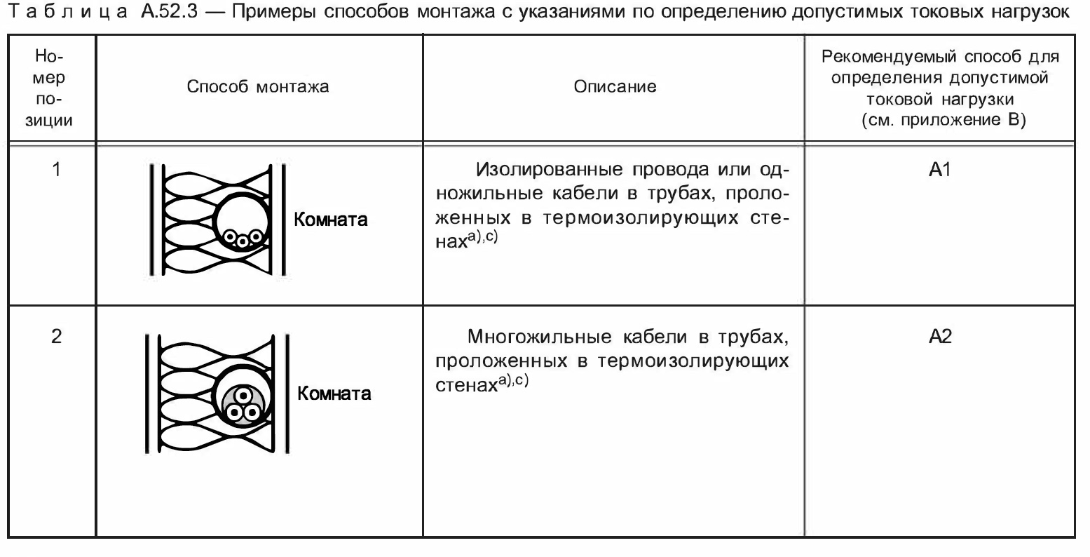

Подскажите, пожалуйста, положено ли в квартире прокладывать проводку внутри перегородок из гипсокартона (или ГВЛ) в гофре или можно без неё? (Использую кабель ВВГнг-LS)
И ещё такой вопрос: существуют ли какие-то требования по расположению проводки? Я так понимаю, что кабели внутри каркаса в вате находятся достаточно свободно и не должны повредиться, если я впоследствии при попытке повесить что-то на стену попаду сверлом в место расположения кабеля, ведь так? Следовательно, нет жёстких требований вида "горизонтальные линии проводки должны отстоять от потолка не более чем на столько-то см", соблюдения строгой горизонтальности или вертикальности линий и т.п.?

InvMan, В гофре.

ebf написал: InvMan, В гофре.
ebf, Так можно?

MaSeVi, Нужно и сменяемую

ebf написал: MaSeVi, Нужно и сменяемую
ebf, Я был уверен, что за ГКЛ более жесткие требования. Спасибо!!

InvMan, Да собственно требований вообще никаких нет. Ложить проводочки можно как хочется. А можно и класть. Потом если чего шайтан-электрик придет, волосок из бородки вырвет и все заработает. :killyourselfbywall:
Вместо гофры лучше использовать трубы. Удобней на порядок.

Rumato, +1... Для офисов проходы через профиль делали ступенчатым сверлом, и ставили автомобильную резинку на 16мм (как делают проходы кабеля в кузове).. получается весьма эстетично... И трубы в резине могут чуть смещаться при необходимости...

ebf, а что скажете насчёт 3-й строчки процитированной Вами таблицы?

СтранникXXI написал: а что скажете насчёт 3-й строчки процитированной Вами таблицы?
Что не надо

Не надо или НЕЛЬЗЯ?

СтранникXXI,Не надо
