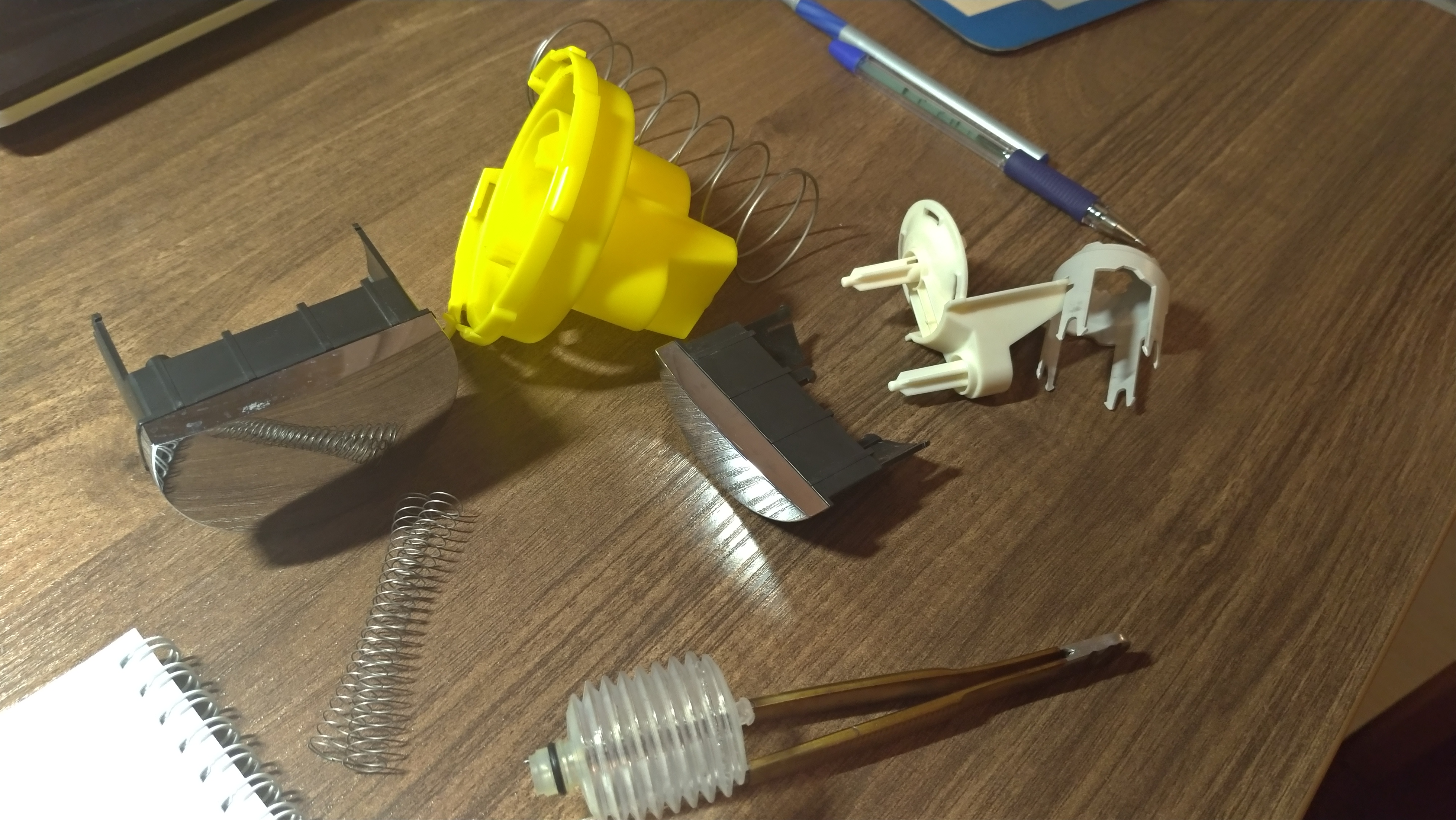

Всем доброго дня!
Проблема следующая: спустя полгода безпроблемной эксплуатации у инсталляции Grohe Rapid Sl 38772001 возникла проблема с кнопкой неполного смыва. Периодически при ее нажатии слив не перекрывается вообще. Закрывается, если нажать на большую. Сама кнопка без проблем возвращается в свое положение. Пробовал разбирать - видимых причин не нашел. Буду рад, если кто то направит в решении данной проблемы

dm-solo, возможно механизм внутри разболтался, требуется подстройка кнопки, рычажками внутри, пробуйте.

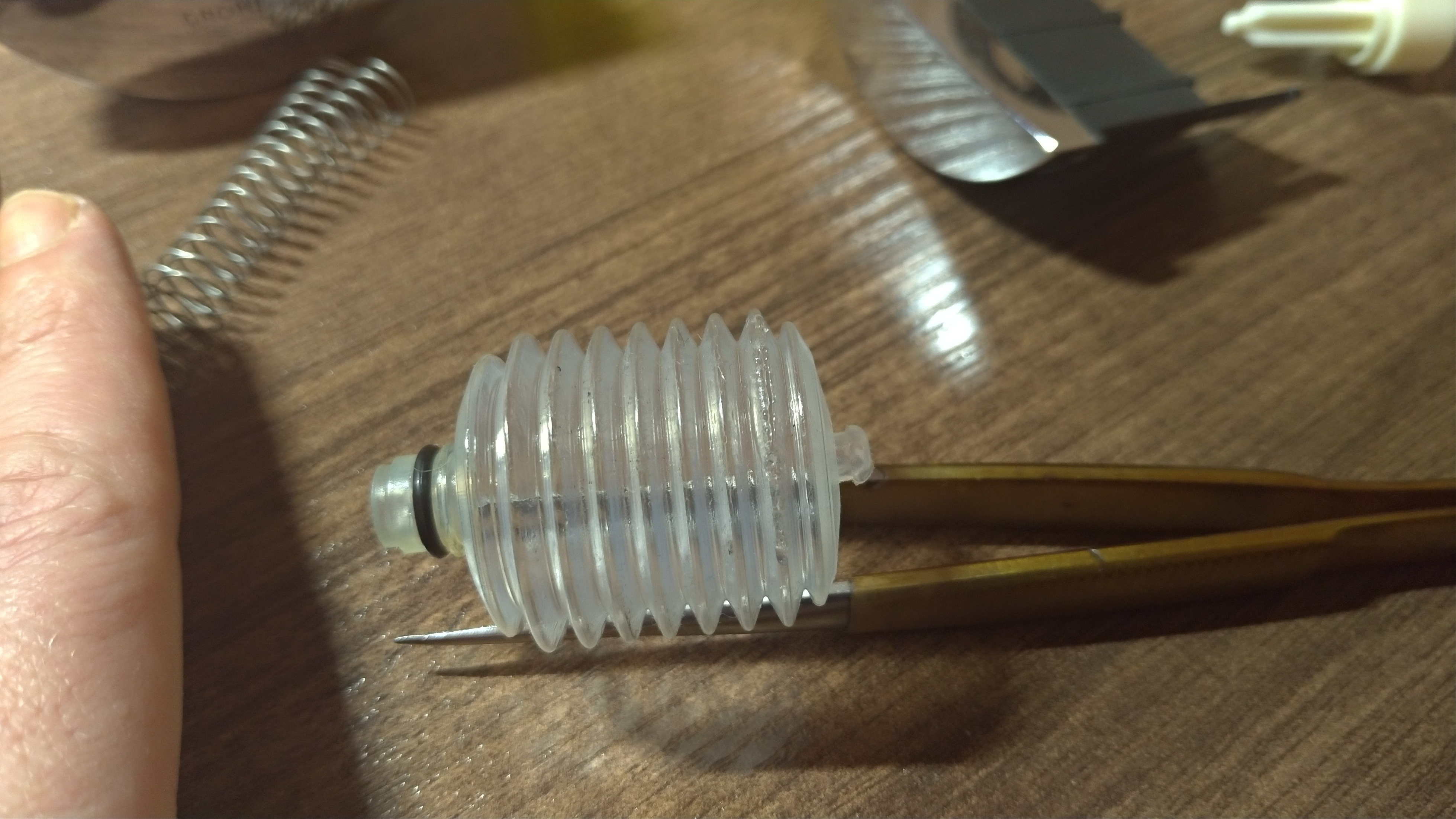

02.12.2020 в 22:24:25
Доброе время суток. Как называется и где можно купить запчасть - на фото белая с ребристыми стенками. Треснула по шву спустя 9 лет, это пневмо кнопка слива Grohe. Теперь вода не сливается. Приспособил временно шприц на шланг пневмослива, работает ))

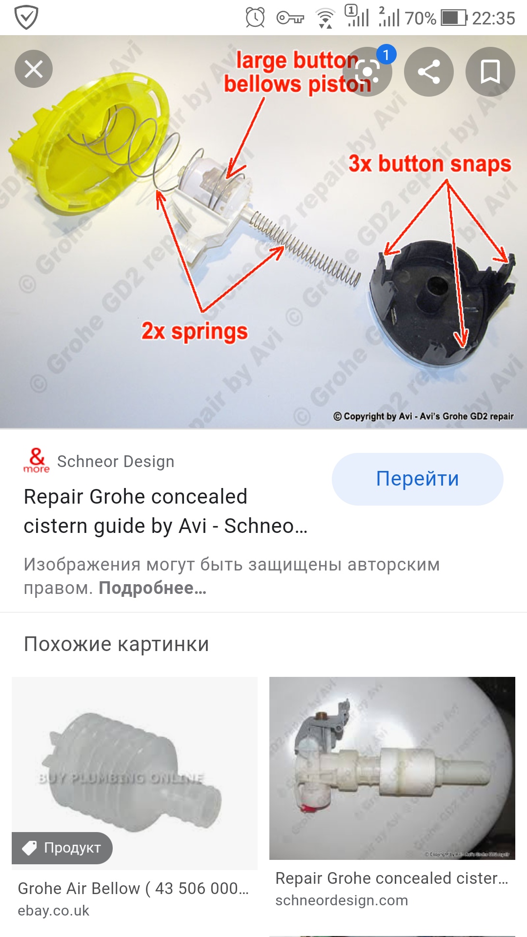

02.12.2020 в 22:40:58
нашел на иносайте, bellows piston, это для трехрежимной кнопки, у меня двухрежимная.
