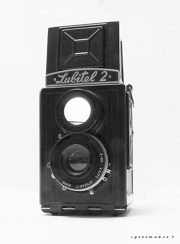

Чем бы таким зачернить карболит фотоаппарата ЛЮБИТЕЛЬ -2 щас внутри чорное зеркало, отражает всё, представляю что будет на плёнке...
  1. Предлагают чёрную акриловую краску, пока её не видел, вроде не бликует.
  2. Настругать носков и приклеить... Чорная ткань вроде как... Какие ещё варианты могут быть?

грохотайло написал : Чорная ткань вроде как...
Щас прикинул, лучший вариант...

Можно обклеить черным бархатом. У двухглазых фотоаппаратов, верхний объектив, только для наводки на резкость, а нижний, непосредственно для съемки.

Бархат будет осыпаться. Лучше взять черную матовую аэрозольную краску. После нанесения сразу же насыпать на окрашенную поверхность тонкий порошок муки или чего-нить подобного. После подсыхания сдуть неприлипшие частицы и еще раз пройтись краской. Получется черная матовая небликующая поверхность. Это один из способов чернения телескопов.

Возможно Вы правы, только я никак не могу понять, где у него бликует, если в фильмовом канале, то с этим надо бороться , а если в шахте, на матовом стекле, то ни чего страшного.

Это да, но способ трэба разборки, чего я ни как не хочу делать. В принципе я уже решил, что оклею внутренности тканью, получится не хуже.

грохотайло написал : Щас прикинул, Чёрная ткань лучший вариант...
Чёрная замша, панбархат...э-э-эээ чёрная бархатная бумага. мей би...
