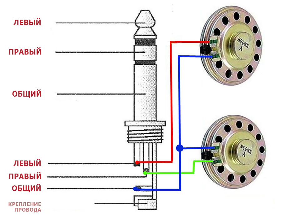

newsolutions, в общем сам спросил, сам и просвещаю... Спецов типа... Распайка Джека наушника ссылка

sanya1965 написал: newsolutions, в общем сам спросил, сам и просвещаю... Спецов типа... Распайка Джека наушника ссылка
sanya1965, там на картинке ошибка, расфазированны уши
надо поменять местами провода на одном из наушников
