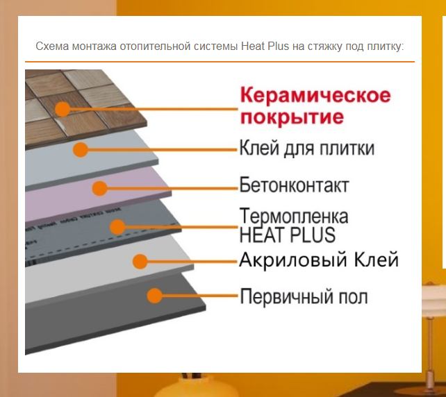

Vavan01313 написал: 4) Вв автомат С63А и диф на плиту хочу оставить от застройщика. Можно?
замените на С32 есть шанс не бегать в коридор Вводной АВ в щите смените на 6ка
И какой нахрен пленочный теплый пол под ПЛИТКУ?

BV написал: По моему С63 там бесполезен совсем. Уж лучше поставить второй С32
Я правильно понимаю, что даже если поставить в квартирный щиток С32 вместо С63, то выбивать тогда в может любой (что квартирный, что коридорный) с равной долей вероятности? А так квартирный С63 работает просто как рубильник?
BV написал: И какой нахрен пленочный теплый пол под ПЛИТКУ?
Чем плохо? Вроде как есть технология, пленочный теплый пол. http://heatplus.ua/index.php/proekty/montazh/na-styazhku-pod-plitku А комната будет 27м2 и батарея центрального отопления на 10 секций.
А больше особых замечаний по щитку нет, можно запускать в работу? ПС. А вот еще по реле напряжения вопрос: надо брать 3-фазное? Так я понимаю, что они на ток до 10А и сечение провода до 2,5мм2. Или брать несколько однофазных? Три штуки: по одной на каждую фазу? Хз...

Vavan01313 написал: BV написал: И какой нахрен пленочный теплый пол под ПЛИТКУ?
Идиотские технические решения обсуждать - зачем мне это?

Vavan01313 написал: Вроде как есть технология, пленочный теплый пол.
Хотя бы матовый ссылка, а плёночный очень капризный.

megrad написал: Хотя бы матовый
:D Аж даже ссылку посмотрел, думал, может чего не знаю :)

BV написал: Аж даже ссылку посмотрел, думал, может чего не знаю
Термомат и термомат - матовый. Только в идеале двухжильный кабель выбирать.

megrad написал: а плёночный очень капризный.
Даже не в этом дело, похоже чел собрался укладывать плитку на пленку ;)

BV написал: Даже не в этом дело, похоже чел собрался укладывать плитку на пленку ;)
Я ж не сам придумал, корейцы мутят такое...
