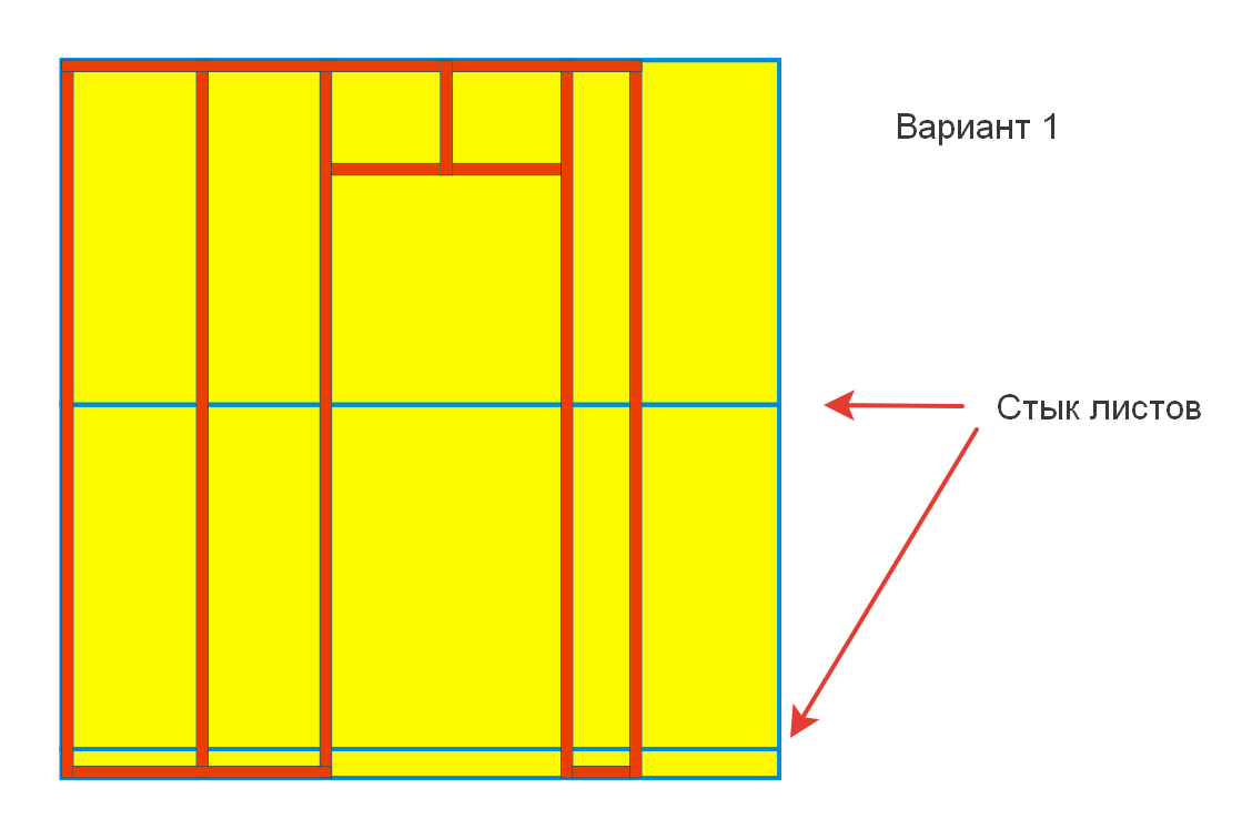

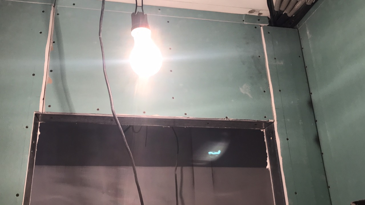

Подскажите, сделал перегородку из влагостойкого гипсокартона в один слой, профиль был кнауф ПН 75403000мм и усилен брусками 75503000мм. У перегородки будет дверь для входа в ванную. Плиточник сказал что в месте стыков ГКЛ над дверью где положит плитку, то она лопнет по стыку гкл, правда или нет? Фото прилагается.

Так нельзя делать. И плитка кстати может и не лопнет но слететь может. (хотя какая разница?) Самое малое трещина там будет. Посмотрите в картах Кнауф как делают проемы.

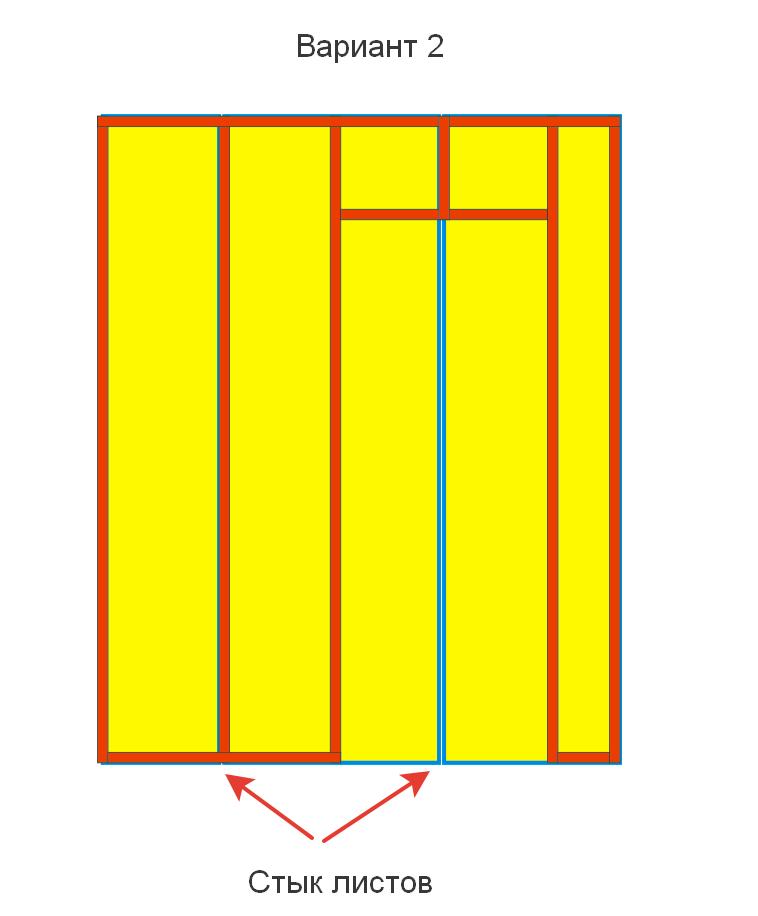

Если листы переложить по другому примеры на картинках,
красный цвет - профиль желтый цвет - лист гкл синий цвет - стык листов

zherebtsovsv, Если сейчас будете разбирать, то вам всё равно понадобится другие листы гипсокартона. Проще всего -добавьте ещё один слой гипсокартона, по схемам предложенным выше. Неправильные швы над дверью перекроются, и будет очень гут.

Грэй, Проблем в том что второй слой не получится сделать так как будет стоять ванная и второй слой хоть 9 мм не даст поставить ванную, даже если ложить второй слой то только до уровня ванной.
p.s. листы будут новые на замену.

zherebtsovsv написал: даже если ложить второй слой то только до уровня ванной.
я бы так и сделал... ибо делал так неоднократно, очень люблю, когда края ванны в стенах - оно так более надёжно как-то :)

Грэй, а по какой схеме лучше ложить второй слой по первой или второй?

zherebtsovsv, почему взяли профиль направляющий вместо стоечного, и 75, вместо 50? Переделывайте. Один слой гипса это мало. Неужели нельзя сделать как положено!?

zherebtsovsv написал: Грэй, а по какой схеме лучше ложить второй слой по первой или второй?
я думаю что по той, где меньше будет стыков.

dmitrovski, чем не угодил 75*40? zherebtsovsv, по мне вторая схема предпочтительнее- только крутил бы с верху
