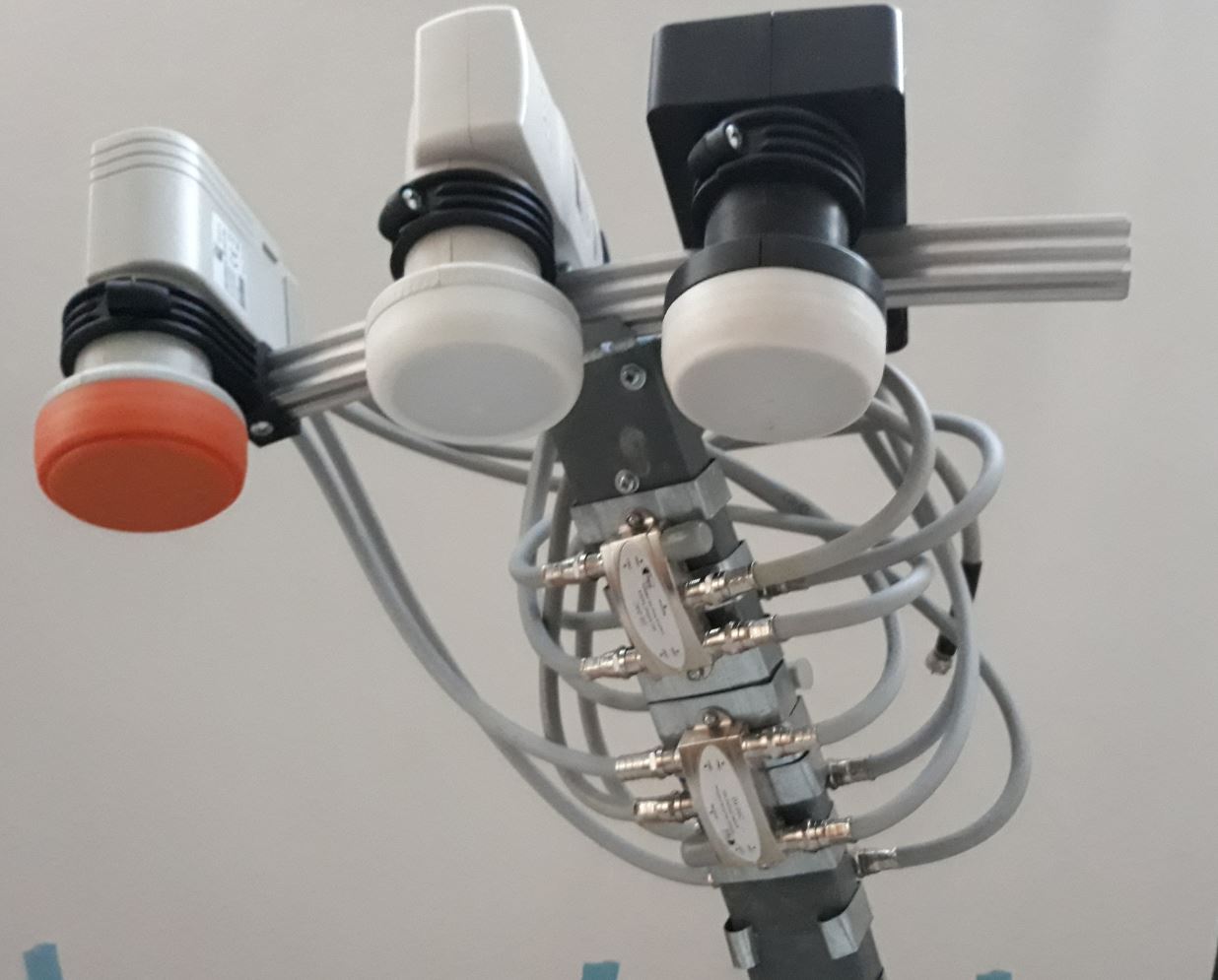

Я такой(же) эксплуатирую уже года четыре:
У них пара один недостаток - нет слота под карточки. А значит смотрим только открытые каналы. И головки нужны quatro с четырьмя независимыми каналами. С учетом мультифида возникает клубок проводов и дисеков. Не давече как сегодня (ибо погода летняя) занимался заменой разъемов на опрессовку:
