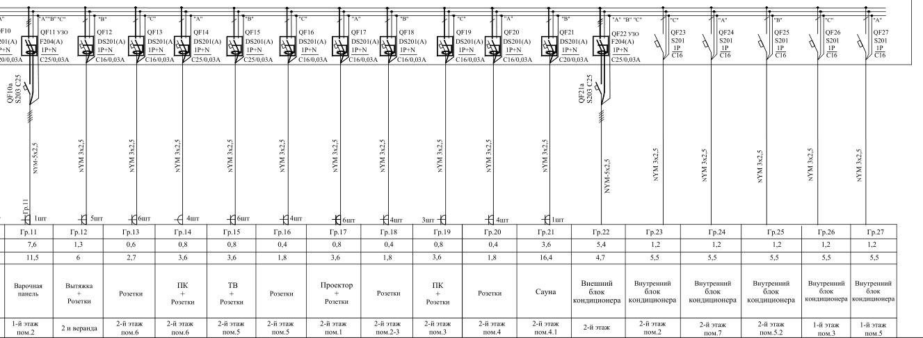

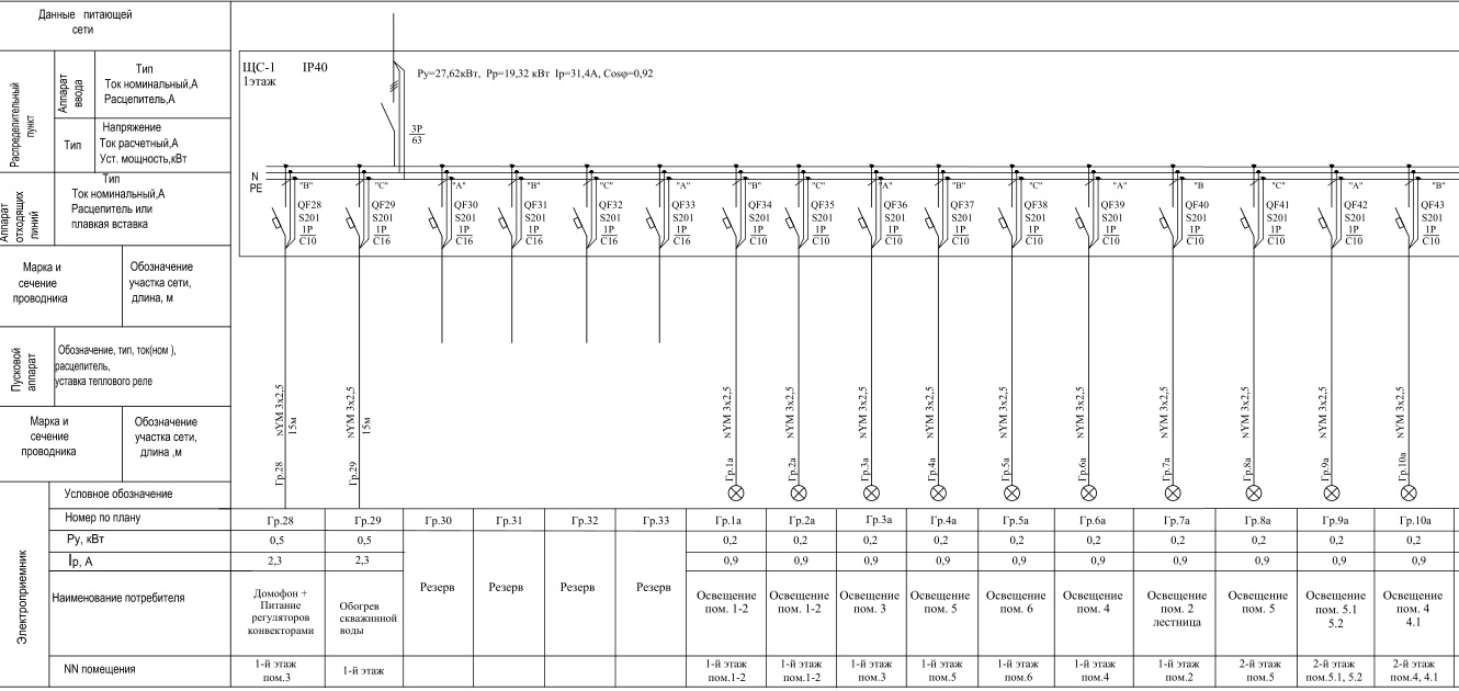

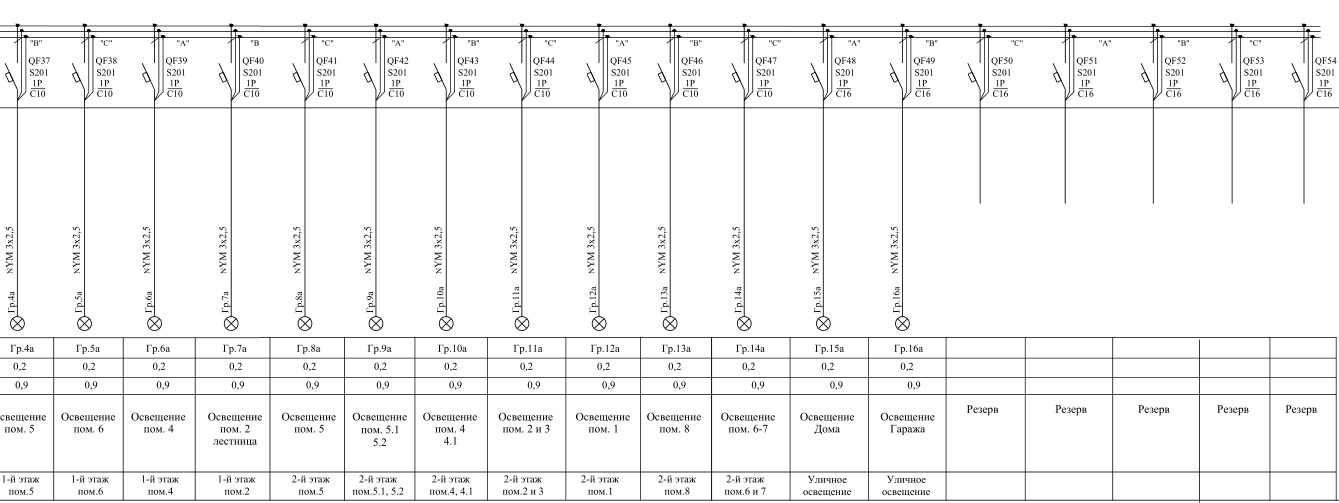

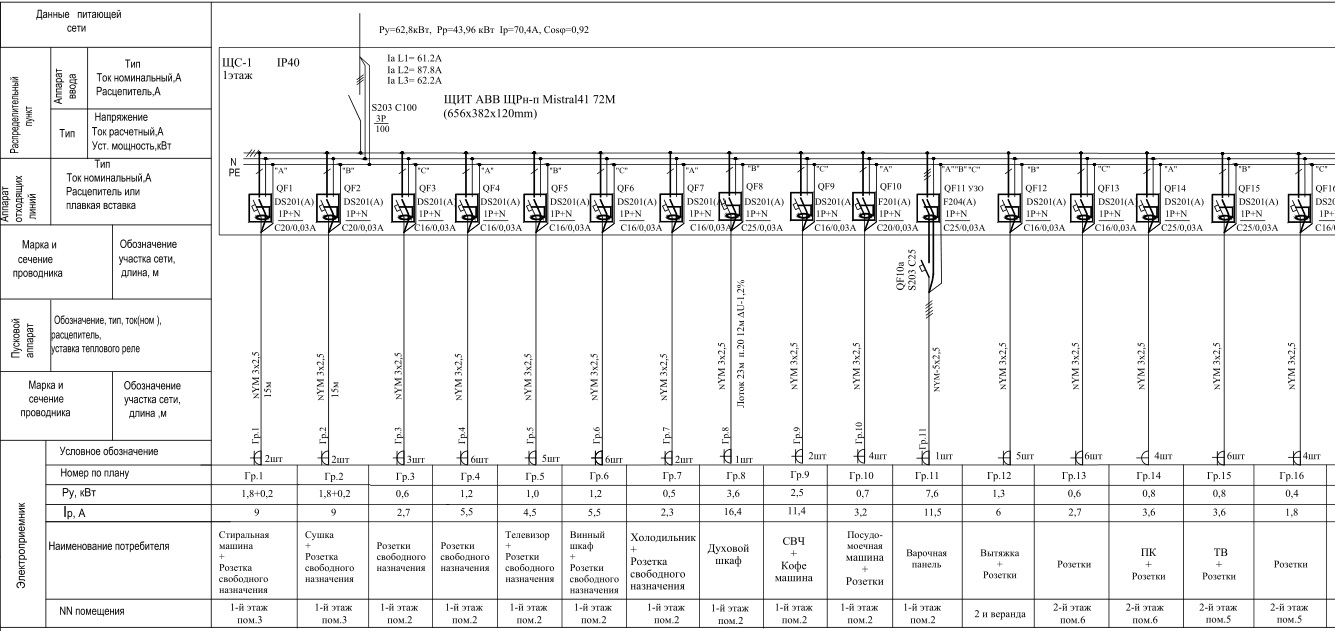

Всем доброго дня! Просьба прокомментировать предложенную подрядчиком схему электрощита. В дом заведено 15 квт электричества Кабель от щитка на границе участка до ввода в дом ВБбШв4*25, стоит автомат 32А, ссылка на проект

roman_sen написал: Кабель от щитка на границе участка до ввода в дом ВБбШв4*25, стоит автомат 32А
Что ... !? Автомат 32А - это 4х6 по меди и 4х10 по алюминию в броне ВБбШв4*25 на 32А это ОЧЕНЬ много денег на ветер.

roman_sen написал: Всем доброго дня! Просьба прокомментировать предложенную подрядчиком схему электрощита. В дом заведено 15 квт электричества Кабель от щитка на границе участка до ввода в дом ВБбШв4*25, стоит автомат 32А, ссылка на проект
roman_sen, Извините, но бесплатно этот щит критиковать не буду ... и автомат не 32А, а С100

M@STER71, да ладно :) куча диффов аббшных и автоматики на свет - всё уныло и банально :p
