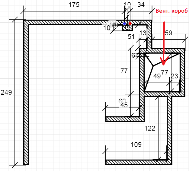

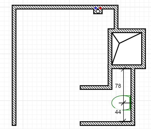

Здравствуйте. Подскажите технически возможно подключение унитаза к стояку при таком расположении как на рисунке? Или без насоса тут не обойтись?

По периметру стены (частично), с необходимым уклоном до унитаза, вент короб не трогайте.

молоток, По периметру получиться 3 поворота под 90 гр. Если соблюсти уклон не будет ли проблем с проходимостью при стольких поворотах?

Девяноста градусные не рекомендуются. Сделайте два по сорок пять для правильно рабочей системы. На втором завороте подбейте угол стены, чтобы вплотную к стенке шла труба.

Соблюдайте плавные углы до стояка канализации, на выпуск унитаза ставьте 90 градусный отвод. Чем ниже расположен тройник стояка канализации, тем лучше, выход на унитаз следовательно не будет слишком высоко.

b0nus, отдельный туалет сделать не получится? ИМХО, есть место... и углов будет меньше Всю планировку можете сюда скинуть?
