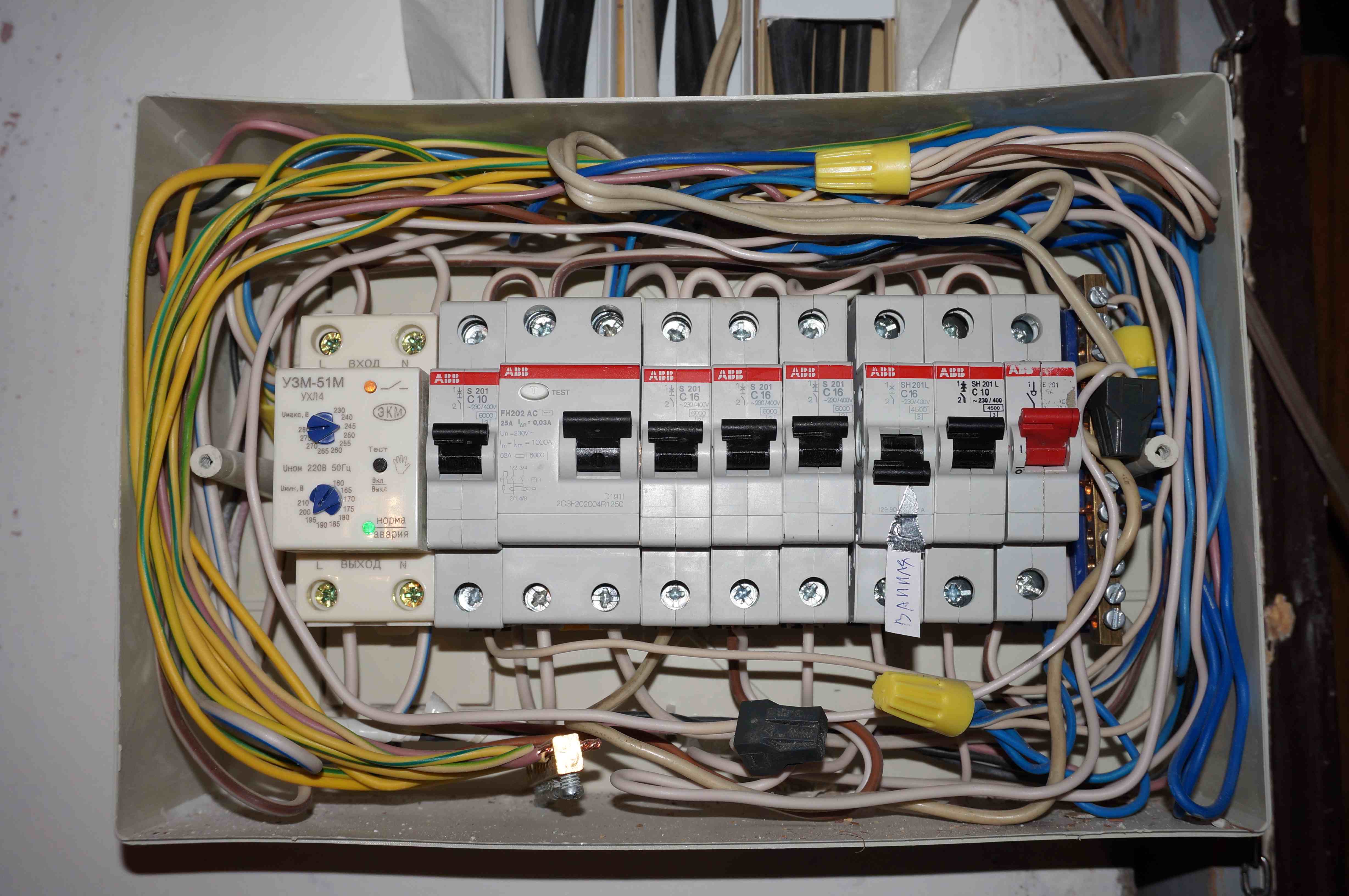

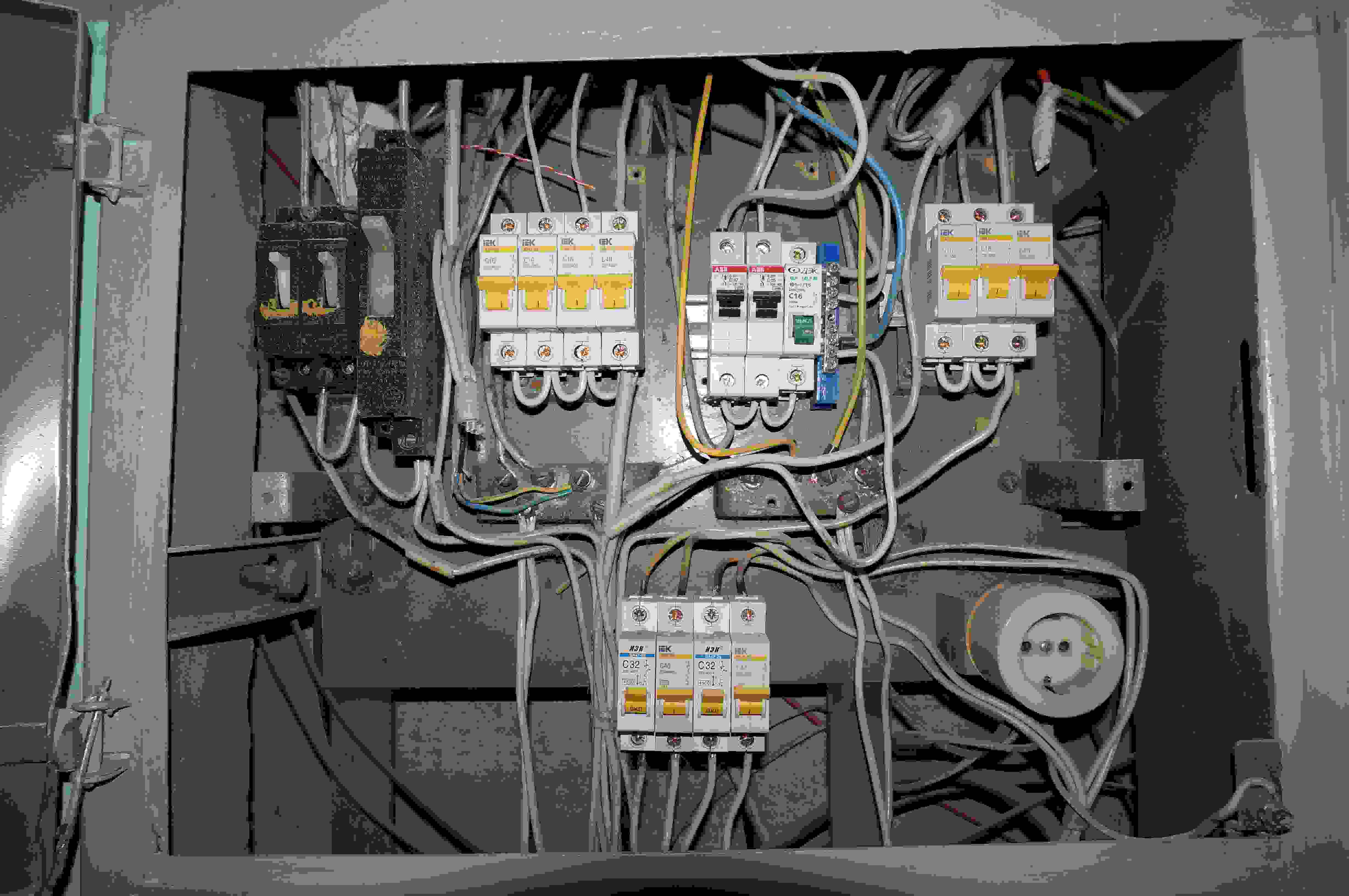

kukurund, Дом с электроплитами? Несколько фото щитка с хорошим освещением, чтобы глаза не ломать.
kukurund написал: Вспомнил, что когда монтировал алюминиевый потолок (соприкасается с стояком ГВ) и защитный проводник от светильника прикрутил к потолку, то потолок начал гудеть, а в момент подсоединения искра была небольшая.
Отсоедините то, что ВЫ называете защитным проводником. Делать уравнивание потенциалов в доме с 4х проводным электростояком TNC - недопустимо! Вполне можно получить пожар.

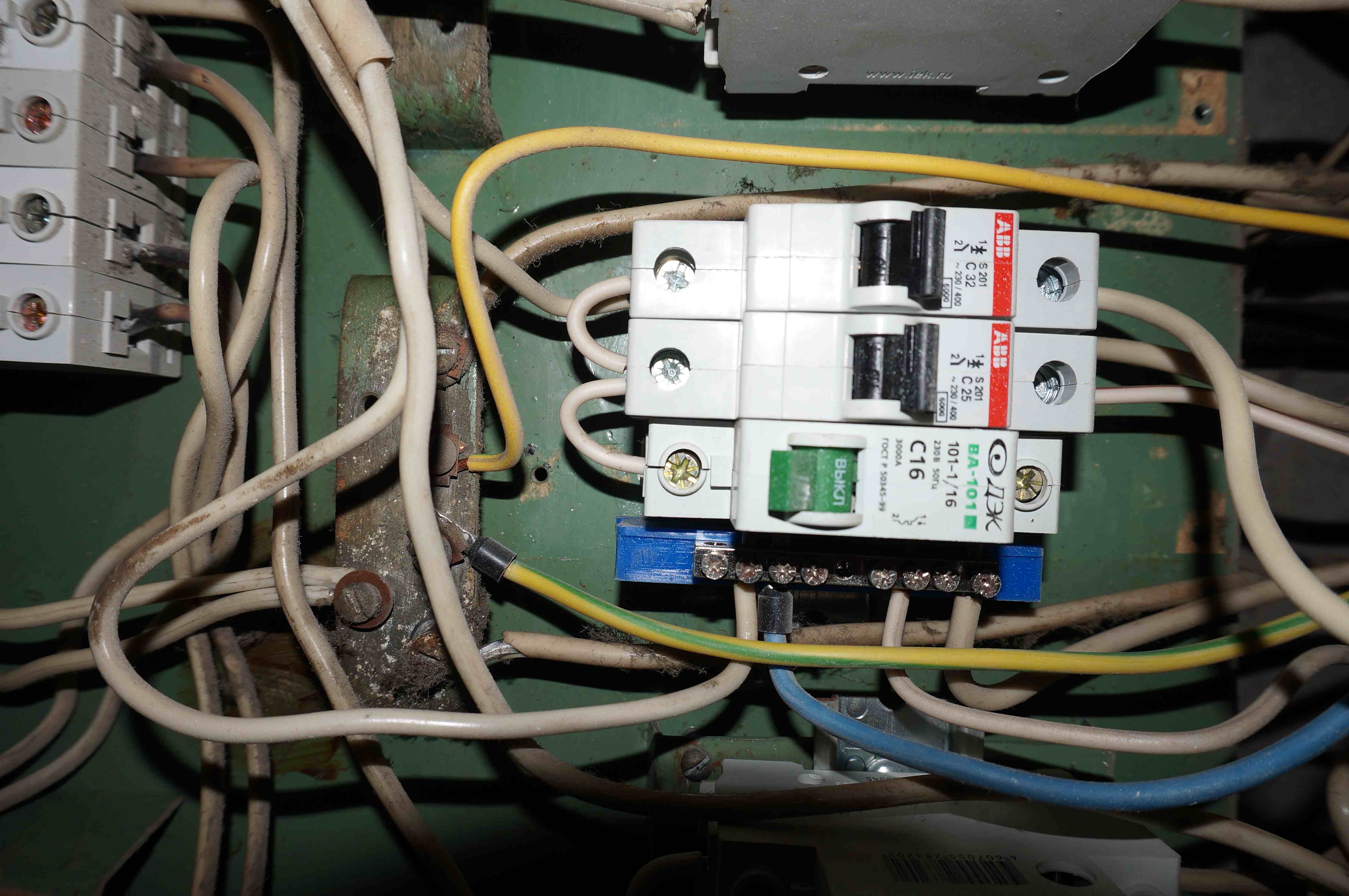

BV, Дом с электроплитами. Всю электрику в квартире менял, в щитке автомат на 32 - плита+духовка, 25 - всё остальное в квартире. В квартире щиток, в щитке отрубается всё кроме холодильника, когда мы уходим (красный тумблер).
Что касается СУП и пожара - а как он может возникнуть, если я ванную к трубам холодной и горячей воды подсоединю? Я же не рассматриваю в серьёз вариант ванну с розеткой соединить :)
PS зеленый автомат в щитке рудиментарный)
