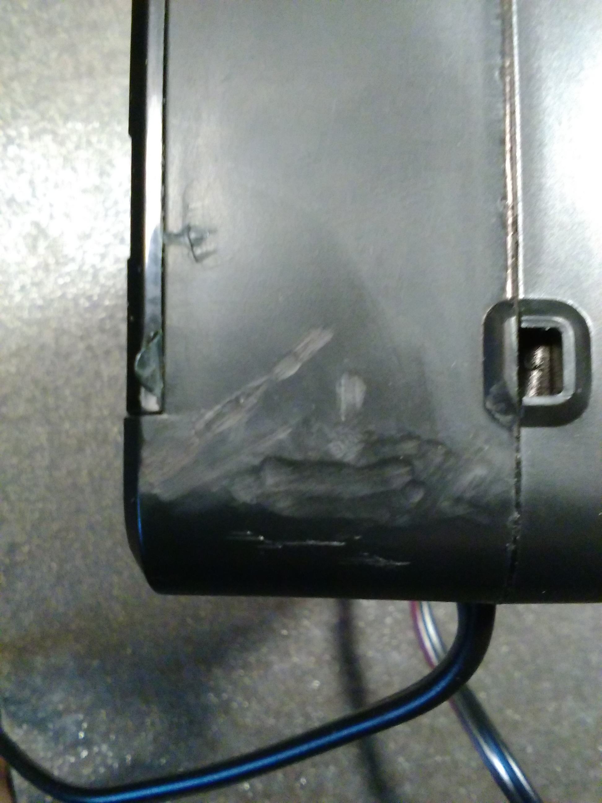

Случилась проблема от незнания, от отсутствия опыта, от русского "авось" и непонятно еще от чего, возможно криворукости рук.. суть проблемы: взял в интернет магазине два зарядных устройства один Орион - Вымпел 9 с регулировкой тока и другой Орион - Вымпел 5 - полный автомат без регулировки, чтобы выбрать себе один из них. Выбрал Вымпел 9 с регулировкой. Собрался Вымпел 5 возращать продавцу и увидел царапину на пластмассовом корпусе. Решил ее заполировать. Взял гравер Skill войлочную, фетровую насадку, китайскую паста ГОИ, что идет в дешевом наборе, который я купил в Леруа с различными насадками. Казалось дело простое - включил гравер на 3 скорость из 5 и поднес к корпусу и стал полировать, но почему-то от такой полировки на пластмассе сформировались углубления, деформация. От чего это произошло? Во время полировки пластмасс нагрелся и сдеформировался, или в чем дело? Можно ли востановить этот корпус или не судьба? - имею ввиду востановить так, чтобы вернуть продавцу, как новый.

Обороты были очень большие. Ну и паста не такая "безобидная" как может показаться. Вот и результат.
krserv написал: Можно ли востановить этот корпус или не судьба?
Думаю, что не судьба. Теперь как не старайся целостности "картины" не получить. Лучше бы Вы эту царапину вообще не трогали...

ну да, да я же не знал, я думаю, дело в китайской пасте, нужно учиться правильно полировать и шлифовать, знать материалы. Первый блин комом, нужно в тему вникать. Начиная с оборотов, на каких оборотах полирование делается?

Можно попробовать шкурануть и феном погреть осторожно. Не так заметно будет - может и возврат прокатит.

а зернистость шкурки какую взять? Фен боюсь что покоробит этот пластмасс, мне кажется он совсем хлипкий, раз от оборотов гравера так прорезался.

Ну, помельче вестимо... Чтоб форму более-менее восстановить. С феном аккуратнее, можно попробовать на куске похожего пластика.

помельче - я вижу в Леруа зернистость 2500 есть, никогда не работал с зернистостью больше чем 200. Пластмассы подобной этой у меня нет, страшно феном без практики. И шкурка я думаю загладит все без фена, но вопрос в том, что пластмасса с глянцем, блестит, как я ей придам такой равномерный глянец, сомневаюсь что получится. Придется на продажу на Авито задешево выставлять. А вообще нужно себе для дома изучить шлифовку, полирование и иметь возможность выполнять такие работы. Что будет лучше маленький точильный станок с диском войлочным или дрель в тиски и на нее диск? Шлифмашину покупать не собираюсь, т.к только вот такую мелочь, всякую по дому, возможно будет нужно шлифовать. Но расходники в основном идут хорошие под шлифмашины, а тут уже для точила или дрели, нужно что-то подбирать.

Как раз феном - верхний слой плавится царапинки заплывают.
krserv написал: Пластмассы подобной этой у меня нет, страшно феном без практики.
да ладно? Зарядник от мобилы наверняка не рабочий валяется, там наверняка пластик схожий...

так вначале шкуркой, а потом феном, или наоборот?
