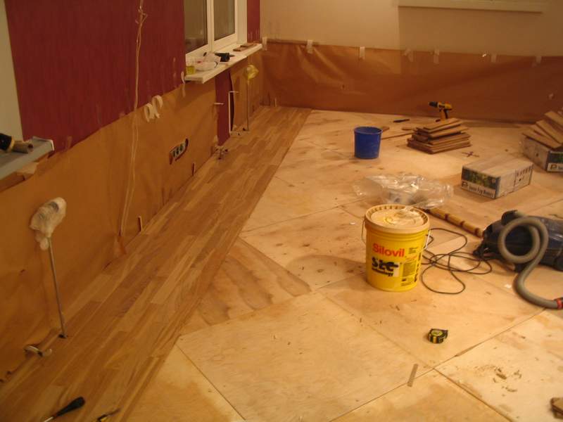

Куплена (Слава Богу, наконец-то) паркетная доска Упофлор, размером 14x188x2266. Мой мастер, который будет укладывать доску, обмолвился мне, что доска длинная, и для швов вразбежку, чтобы они были не очень редкие, будет пилить ее на 3 части. Я так понимаю, это нормально и так и надо, да? Я не смогла найти в инете про это "пиление", везде умалчивается этот факт
Подскажите, плиз, блондинке)))

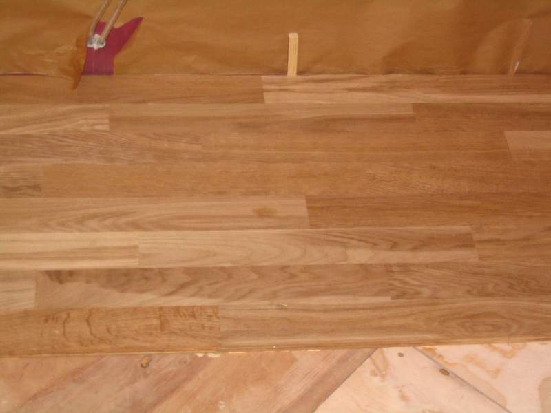

разбежка всегда оговаривалась не менее ширины доски, чаще всего рекомендовали не менее 20 см. т.е. например укладывается целая доска, в следующем ряду стык должен быть смещен.
можно стелить хаотично (т.е. соблюдать только разбежку не менее 20 см, при этом желательно чтобы и в 4-ом ряду стыки не совпадали).
можно делать "заданное" смещение (например как я понял предлогается стелить у вас, первая доска целая, вторая 2/3, третья 1/3, потом сново целая).
лично себе стелил из двух цветов доски (типа дизайн), если одним цветом так не делал, просто как ляжет.
Если будет пилить каждую доску на 3 части - лучше сразу её выкинуть
Скорее всего, имеется в виду разбежка "в треть", то есть укладка следующего ряда со смещением в длину на треть доски.
"Пилить" при этом нужно только последнюю доску ряда, которая не влезает по длине.
gans gr, parquet, спасибо большое!
Т.е., если я правильно поняла, сама доска пилится только, когда упирается в стену (ну или куда там), а так вразбежку укладываются целиковые доски 2,2 м? А то, что они трехполосные, имеет значение? Надо уточнить у мастера, может я и правда его не правильно поняла, но меня просто очень удивили (мягко говоря) его слова про то, что вот ламинат пилится на две части, а паркетина (т.к. длиннее) на три, а потом укладывается в разбежку. Т.е. если он так предложит делать, это совсем не правильно и надо его выгонять?
Во-первых, длинная доска считается благороднее "обрезка", это почти в любом материале так.
Во-вторых, паркетная доска имеет свой конструктив, в частности
Шип/паз или замкИ по торцам, обрезав которые Вы получите неточную, неровную и недолговечную стыковку.
Заводское покрытие лаком, обрезать которое ручным инструментом - значит допустить сколы, трещины и сделать покрытие недолговечным.
В-третьих, здравый заказчик и грамотный мастер всегда выступают за разумную экономию.
Если изделие можно не пилить - лучше не пилить. Подрезается крайняя доска, и эта часть начинает следующий ряд.
При грамотной стандартной прямой укладке запас материала (независимо от метража) может составлять около 1%.
