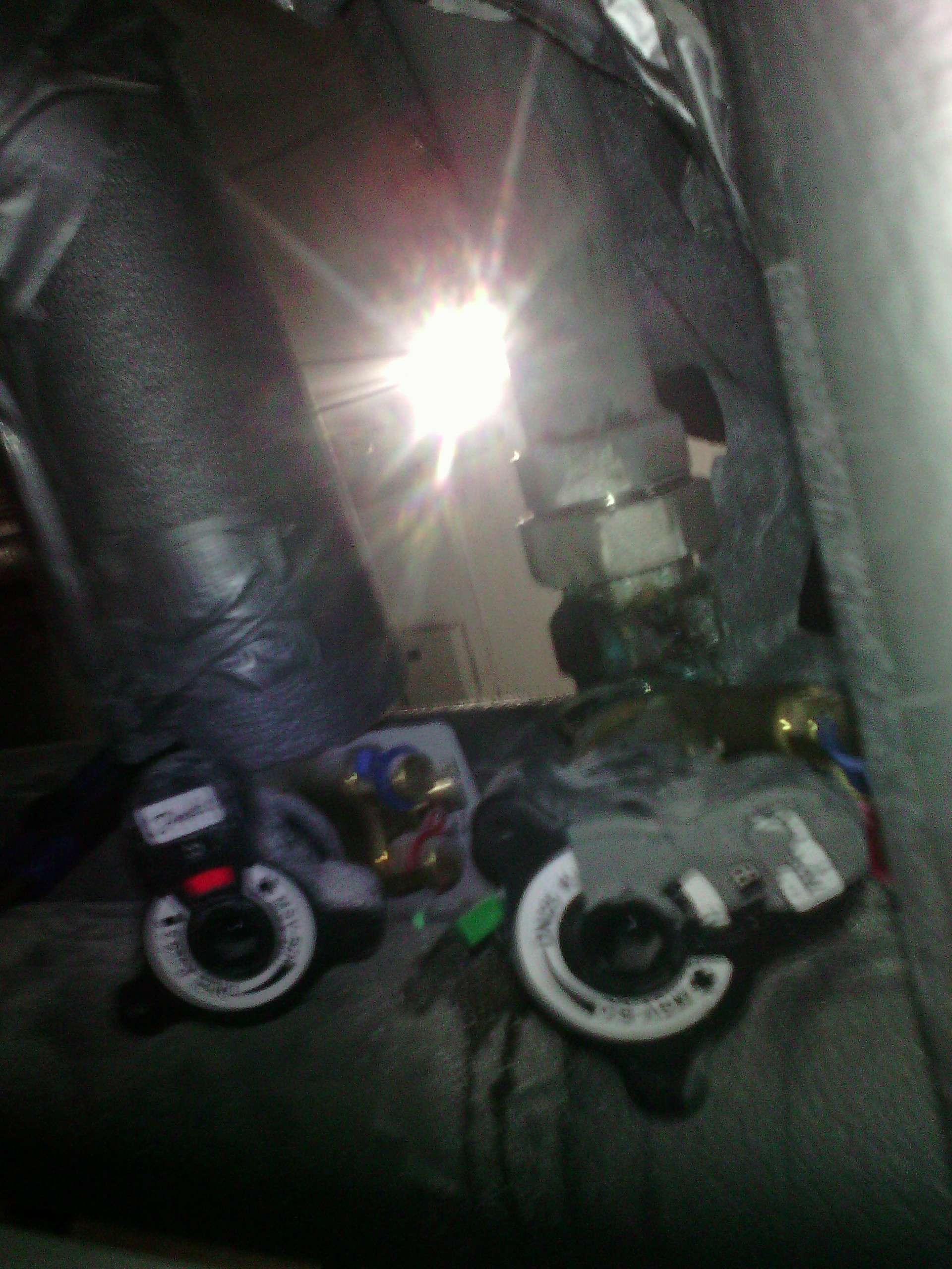

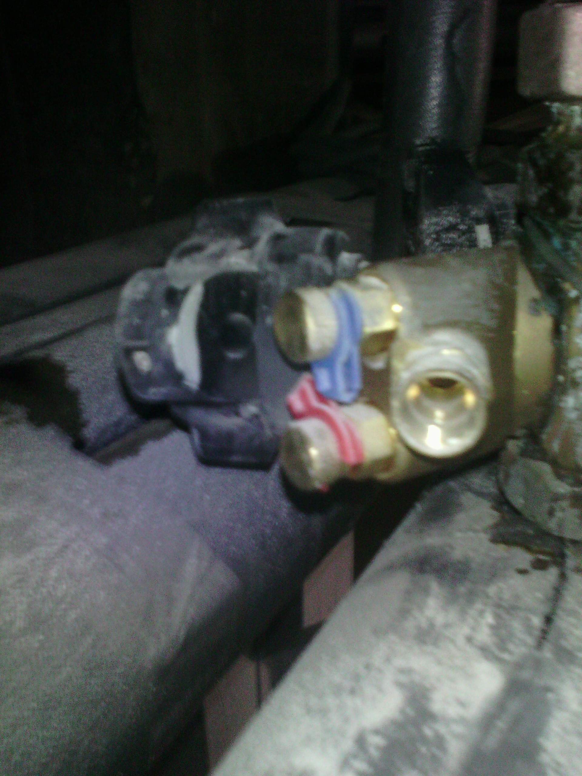

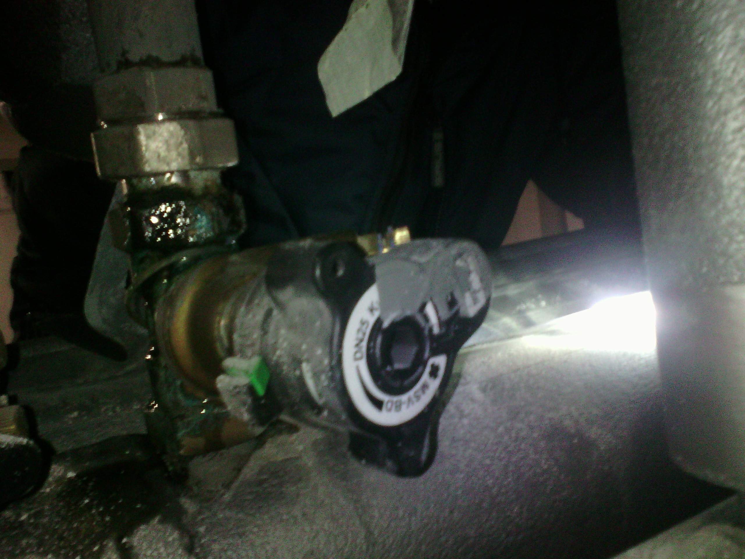

Что это за клапанклапан? принцып действия?, подскажите кто знает
Сообщений: 139960
21.02.2018 в 22:09:49
id270651589 написал: Что это за клапанклапан? принцып действия?, подскажите кто знает
Данфосс Клапан Балансировочный.
Принцип - Запорно регулировочный с преднастройкой. http://heiz.ru/catalog/manual-balance-valves/243.html https://lunda.ru/catalog/category/c7355/product/balansirovochnyj-klapan-leno-msv-bd-danfoss_4719.html
