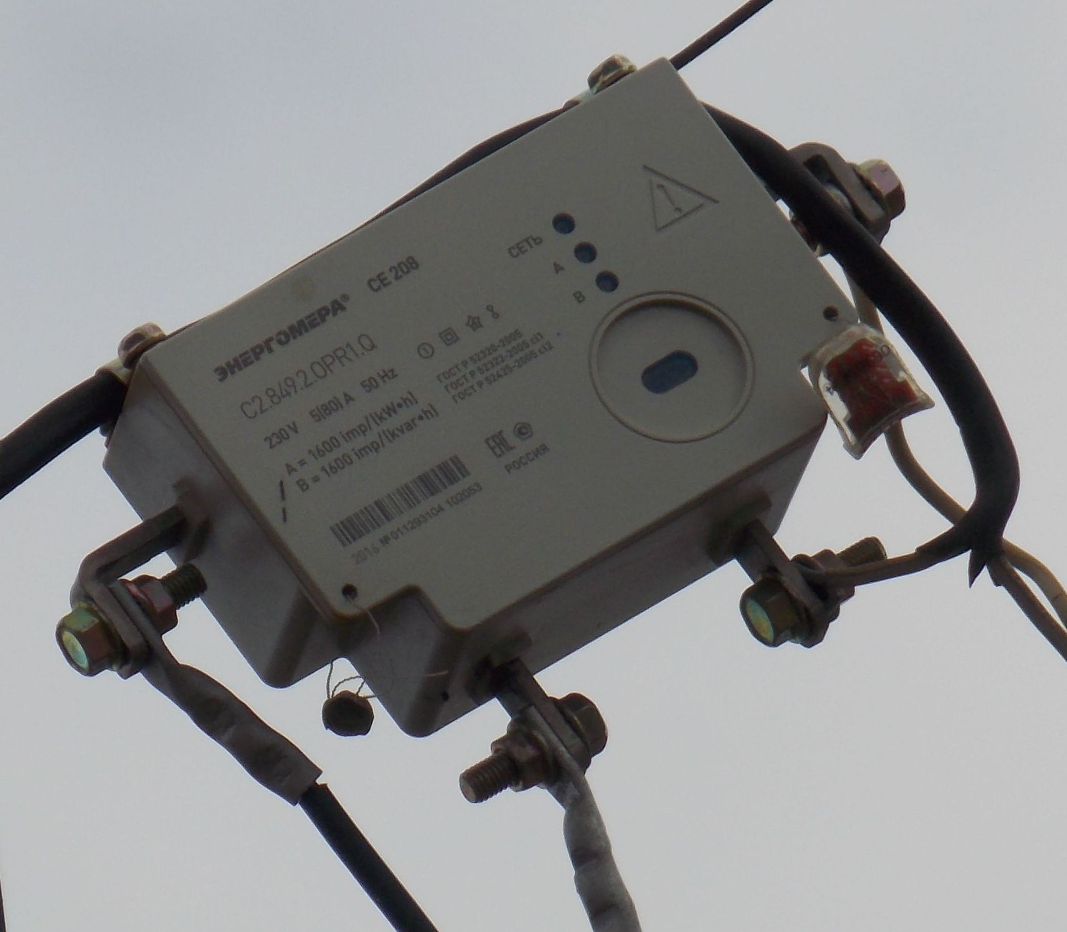

Собираюсь переехать в частный дом. В электрике я не профессионал, а лишь новичек, почерпнувший немного знаний из интернета. На улице стоит столб.
На нём висит такой счётчик, и в дом заходит кабель:

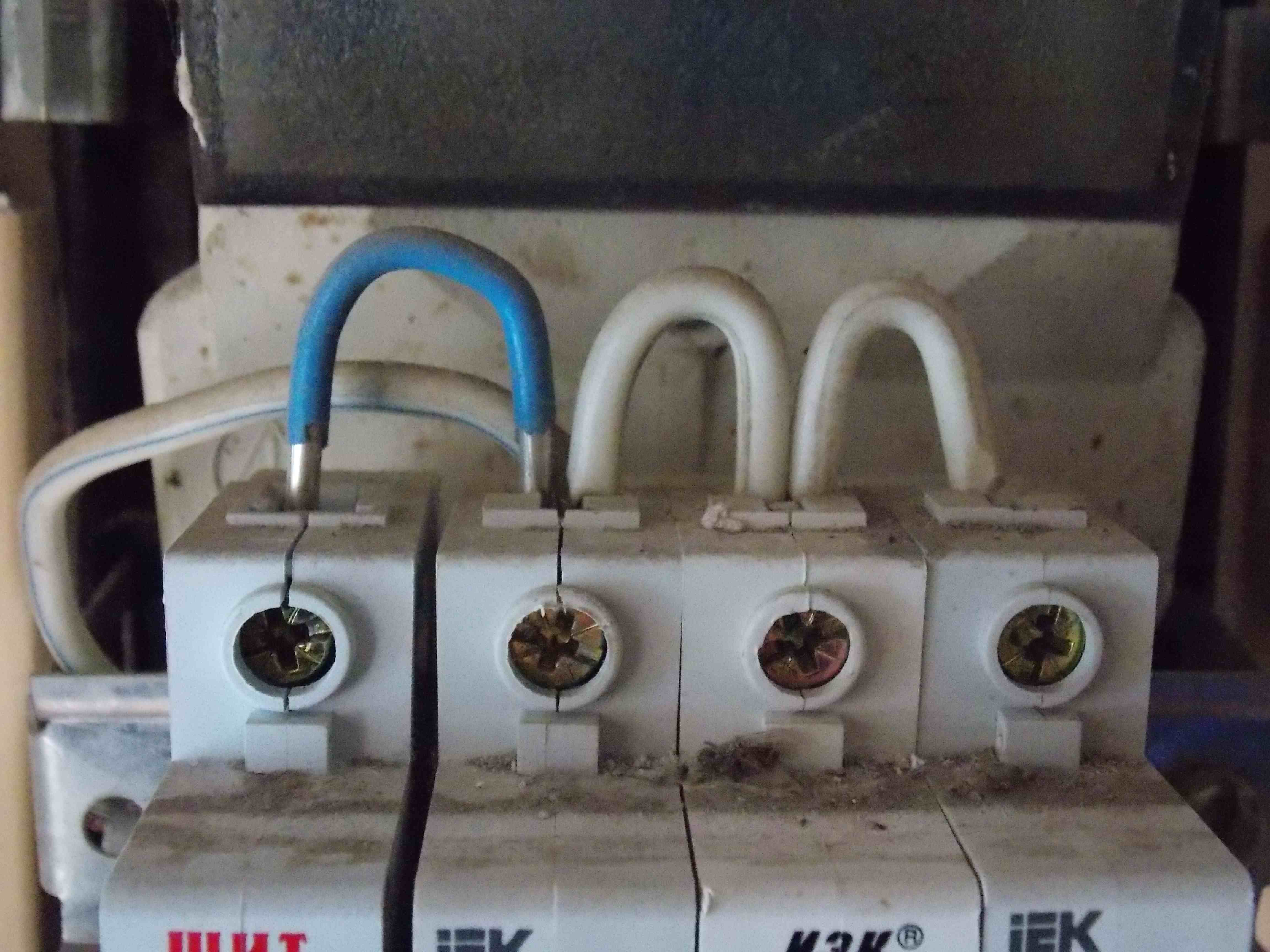

В доме стоит единственный щиток. Счетчик этот уже не нужен. Ещё не много фотографий данного творения:
Разумеется, я хочу заменить щиток целиком.
  1. Не могу понять, какой можно использовать вводной втомат? По максимуму на 63А? Или какой?
  2. На фотографиях не видно ли, там трех проводной кабель или всего лишь двух проводной?

SotM, Мы не знать, это у сбытовой надо выяснять...

Ввод у Вас однофазный. По поводу вводного АВ надо уточнять у снабжающей организации. Всё зависит от выделенной мощности. У нас к примеру это 3 Квт, то есть АВ должен быть 16 А, но легко пропускают 25 А. 32 а тем более 63 ни кто не пропустит. У Вас ситуация может быть другой по причине того что счётчик висит на опоре. Но надо помнить о том что АВ это не ограничение мощности, а защита от КЗ! то есть АВ выбирается не исходя из " а вот так я больше смогу потреблять!" Если Вашей снабжающей организации фиолетово что Вы там ставите, то ставьте вводной ВН на 63А А за ним разделите на 2 или 3 вводных АВ по 16 (ну 25А). Если Вам вообще это надо.

У нас после замены ВЛ на СИП ставят вводные АВ С40. На древние ВЛ выполненные проводами АС я обычно вводные АВ на дома ставлю С25.

Vadim 161, Здесь счетчик с реле отключения абонента , и программированием . Какую мощность выделили и каков ТКЗ наверно можно выяснить у Энергосбыта , не придумывать свое .

dokar, естественно. Я то просто поделился информацией с народом, да и всё. У нас кстати что-то не пошли в массу такие счетчики, поэтому в основном ставят на фасады боксы с вводным АВ С40 и Энергомеровский счетчик.

Vadim 161 написал: У нас кстати что-то не пошли в массу такие счетчики,
Ого я массу еще о чем то спрашивают ?
А что не пошли , так не удивительно, IP64 разве достаточно для столь нашпигованного электроникой корпуса ?

dokar, ну, как обычно перед фактом ставят, да и всё. На счет IP, да Бог его знает, быть может там плата внутри компаундом залита.

SotM написал: такой счётчик
Очень своеобразный я бы сказал - что он там меряет ... :confused: и не проконтролируешь , ну да выбирать не приходиться - это данность от сбыта :cool:
SotM написал: Счетчик этот уже не нужен.
а как тот контролировать ? :eek:
SotM написал: Не могу понять, какой можно использовать вводной втомат?
да кто ж знает что сбыт зашил в том счётчике на столбе :confused:
SotM написал: По максимуму на 63А?
Роскошно :yu:
SotM написал: Или какой?
надо у сбыта выпытать :o

судя по ж/з жиле - трёх ... а вот куда он подключён и как там с заземлением - неизвестно

serj12 написал: и не проконтролируешь , ну да выбирать не приходиться - это данность от сбыта :cool:
Читаем - http://schetchik-info.ru/wp-content/uploads/2017/03/Energomera-ce208v_re.pdf
serj12 написал: удя по ж/з жиле - трёх ... а вот куда он подключён и как там с заземлением - неизвестно
Где увидели эту жилу земли ?
