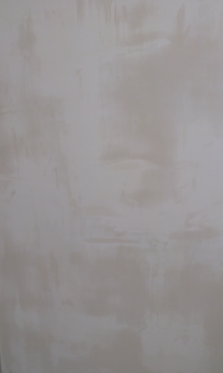

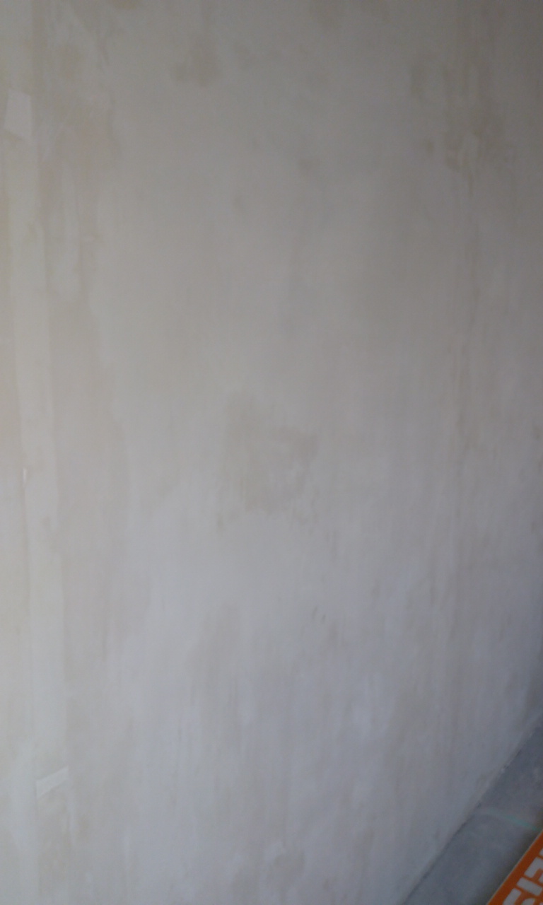

Добрый день Ремонт делаем сами, после гипсовой штукатурки Ротбанд и после грунтовки Церезит СТ17 сделали шпатлевку гипсовую "Скала", в Новосибирске она популярна, работать ей легко Ошпатлевала, высохло, неровности убрала шкуркой и прогрунтовала Церезитом СТ17, результат не понравился - на фото видно, что белая шпатлевка стала какой-то кремовой с разводами, пятнами,
Что делать? Обои хотела импортные типа шведских на флизелиновой основе или на бумажной,светлых бело-голубо-зеленых тонов
Не будет ли этот "небелый" оттенок просвечивать сквозь обои?

myremont, Да, СТ-17 дает желтоватый оттенок. Но через обои это не просвечивается, даже через самиые дешёвые. Не волнуйтесь.

Грэй, У нас продаются обои флизелинлвые тонкие как калька. Через них все просвечивает. Пред поклейкой закатываю все белой краской. После этого все гуд.

Андрей Сновидов написал: Грэй, У нас продаются обои флизелинлвые тонкие как калька. Через них все просвечивает. Пред поклейкой закатываю все белой краской. После этого все гуд.
Андрей Сновидов, а что за белая краска?

myremont, Беру любою бюджетную. На бумаге не выступает. А флиска бывает на тонких. Срежьте край обоев и наклейте через пятно на светлое. На сл день все будет ясно. Толстые обычно не светят.
