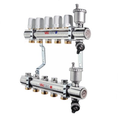

lev97 написал: а можно регулировать чем-то на коллекторе, а радиаторы ставить вообще без запорно-регулирующей арматуры?
можно. Всё зависит от конструкции коллектора. Например такой:
Содержит балансировочные и регулирующие клапана.
lev97 написал: коллектор надо ставить на каждом этаже?
не обязательно. Одного на первом вполне хватит.

Мегавольт. написал: можно. Всё зависит от конструкции коллектора. Например такой:
То есть таким коллектором я смогу и выравнять давление во всех лучах и выставлять в них требуемую температуру? А марку коллектора подскажите?

lev97 написал: Разводка на радиаторы сделана лучевая под коллектор
думаю что на 150м2.1 коллектор вас не спасет,нужно по 1 на этаж.
lev97 написал: срубовой дом
значит радиаторы будут с нижним подключением.....допустим Керми FTV уже имеют встроенные термоклапана(доставляете термоголовку которой и регулируете температуру).Балансировку радиаторов можно производить и на коллекторе(типа такого- SMS 0912 000007 STOUT ) или на мультифлексах(узел нижнего подключения радиаторов).
