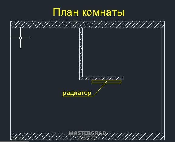

Dakila, Ваши картинки - Автокад, судя по штриховке? Если да, как переносите картинку? При переносе как печать в JPG получаются очень бледные линии и бумажный позитив.

Dakila, не надо эти трубы - некомфортно будет. Потолок будете греть.

Dakila написал: На данный момент радиатор также стоит в центре комнаты (только стоит параллельно окну
Было бы неплохо использовать пространство за подвесным потолком в роли воздуховода от воздушного стояка радиатора до окна

Dakila, План комнаты со стенами, где остекление, откуда и докуда, панорамное или нет и расположение всей мебели желательно. Где тут окна и размеры их?
Я как-то такого типа ставил, чтобы не перекрывать мебелью, при присоединении лоджии. По дизайну вписались и с обогревом проблемы нет.

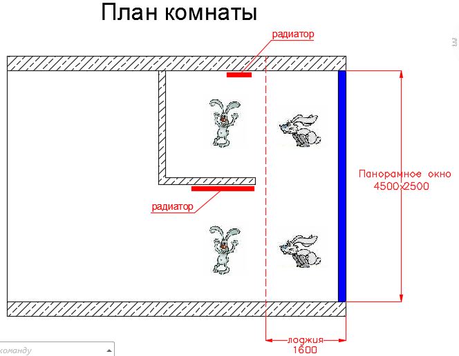

Специально для вашего случая рисовали

cineman написал: Dakila, Ваши картинки - Автокад, судя по штриховке? Если да, как переносите картинку? При переносе как печать в JPG получаются очень бледные линии и бумажный позитив.
cineman, да, это Автокад. Я просто делаю скрин экрана, так быстрее

Aтос написал: Специально для вашего случая рисовали
Aтос, А теплый пол не будет тепловой завесой?
нет

Aтос написал:
нет
Aтос, А что посоветуете тогда?
Aтос, Вот дорисовал) для моего случая))
Квартира студия 40м2. 2 Радиатора. Если не за диваном то как лучше расположить большой радиатор длинной 1100мм?
