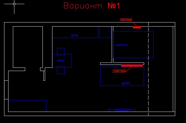

Dakila написал: как лучше расположить большой радиатор длинной 1100мм?
В углу около остекления (на стороне тв) можно перевернуть по вертикали

"Прилагаю фотографию радиатора" Это именно радиатор, а не конвектор, поэтому будет греть спинку дивана излучением. Процентов 60-70 в лучистое тепло уйдёт, на конвекцию останется шиш.

Dakila написал: Вот дорисовал) для моего случая))
Диван напротив радиатора поставить не получится? Можете приложить нормальную планировку с расстановкой мебели? Что за мода - инфо по маленьким кусочкам выдавать!

Вот план с расстановкой мебели
Вариант №1 - это радиатор за диваном, он большой, его никуда больше не сунешь.
Придумал еще вариант №2 - это заменить радиатор длинной 1100мм на 2 по 500мм. Как я понял надо спросить разрешение у УпКомпании, и чтобы их мощность в сумме не превышала. Также вопрос: как закрепить радиатор №2, на диван же не повесишь его)). Можно поставить на стойки, но что-то они выглядят как-то неустойчиво.
