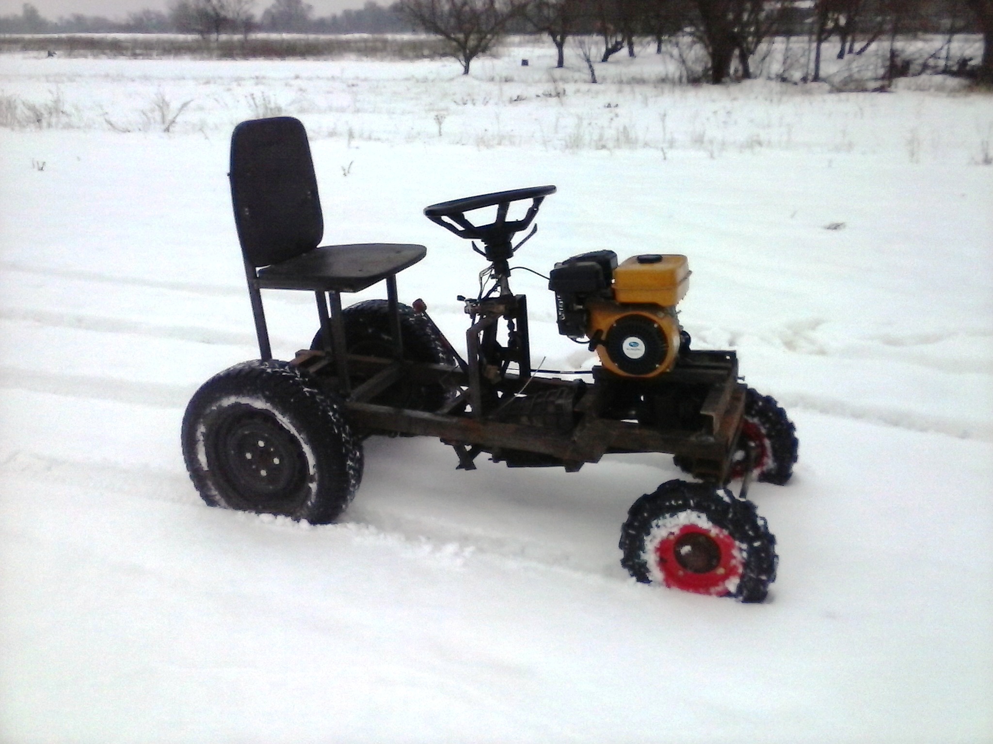

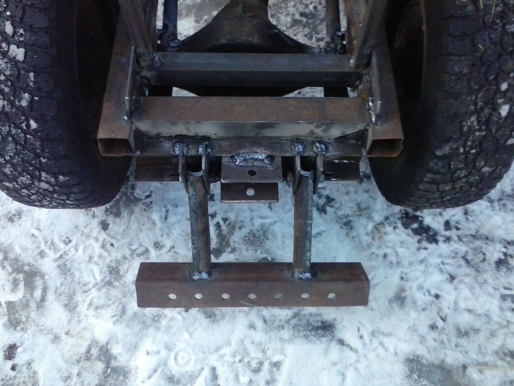

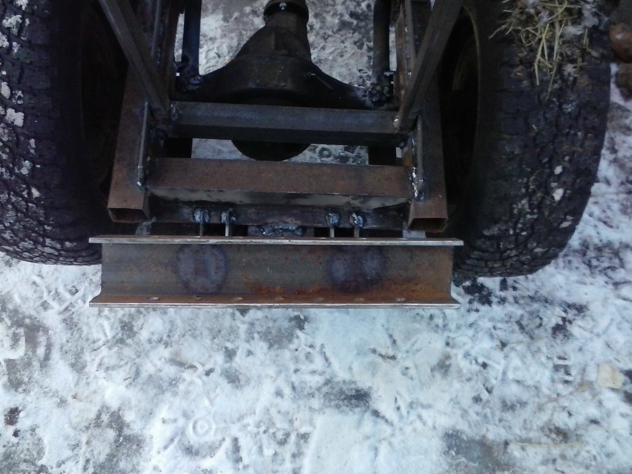

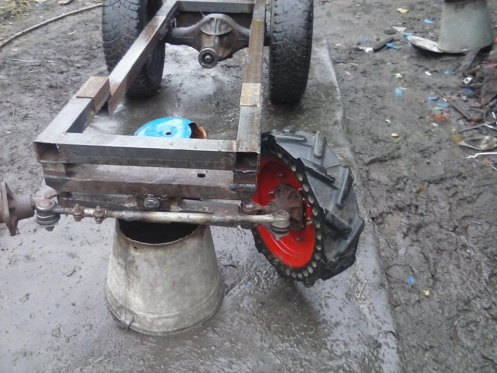

Давайте показывать свои идеи здесь,поможем друг другу собрать минитрактор или мотоблок не хуже чем продают в магазине.
вовикус
вовикус
Регистрация: 31.10.2011
Воронеж
Сообщений: 526
03.03.2018 в 23:23:22
И вот что у меня получилось,уже первый раз по снегу прокатился.

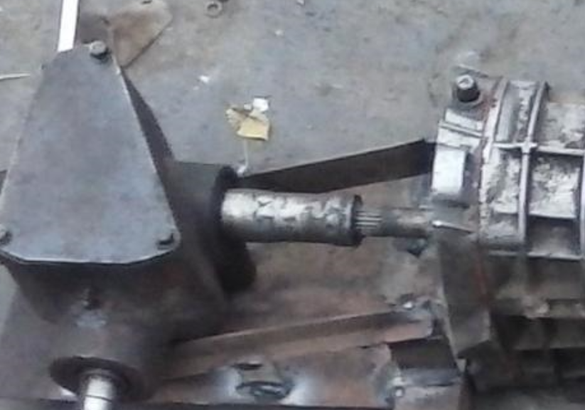

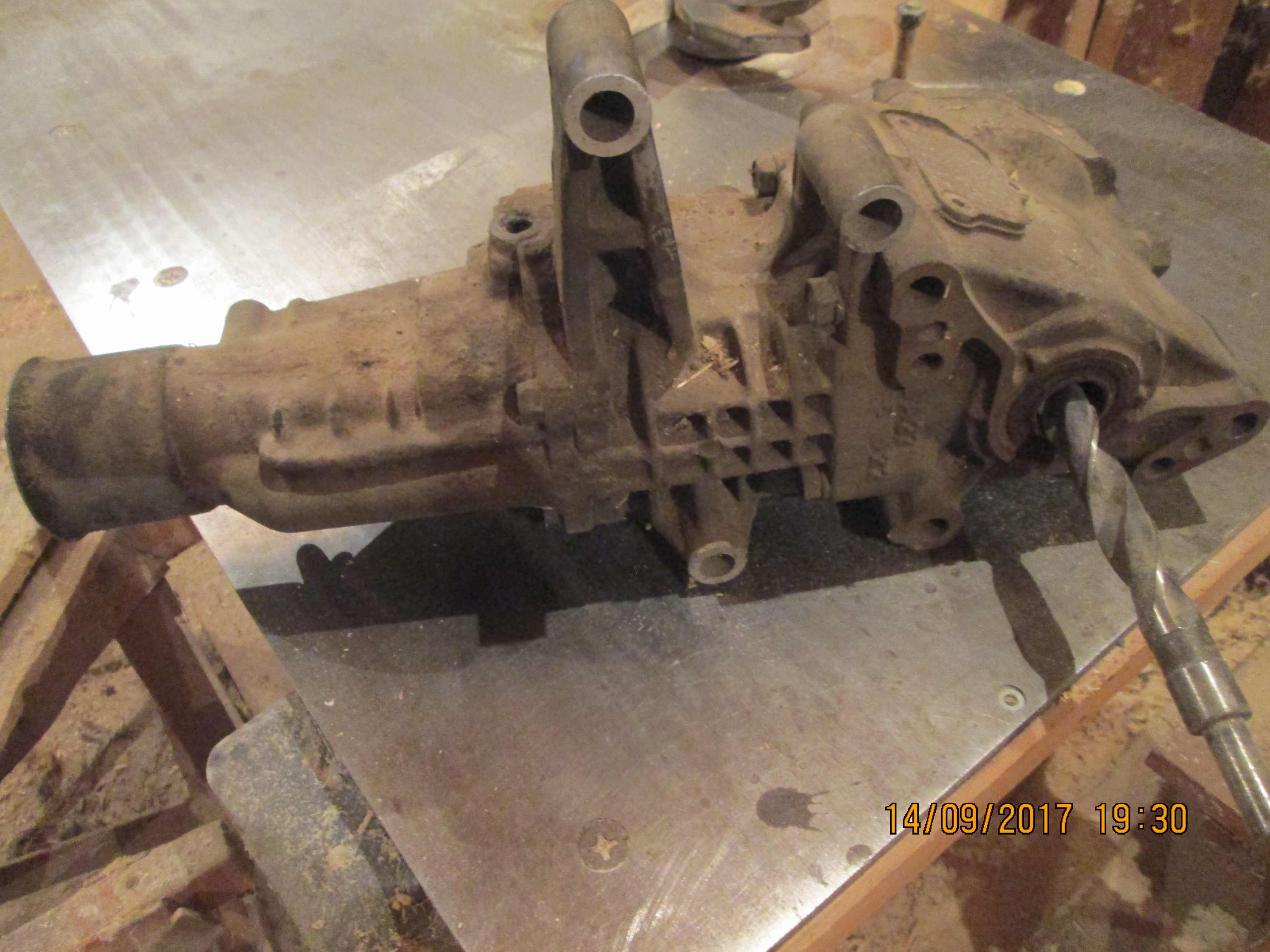

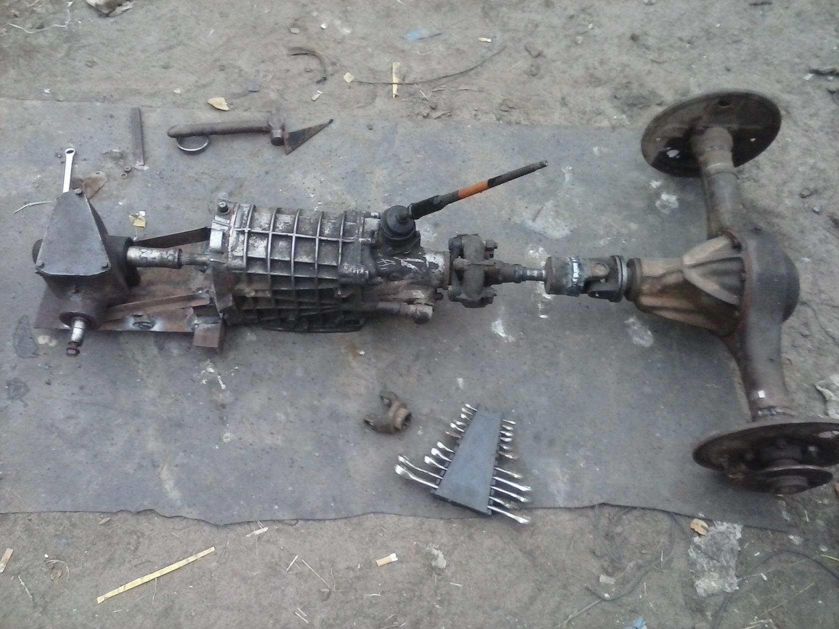

вовикус, доброго утра! А расскажи про треугольный угловой редуктор - что за зверь?

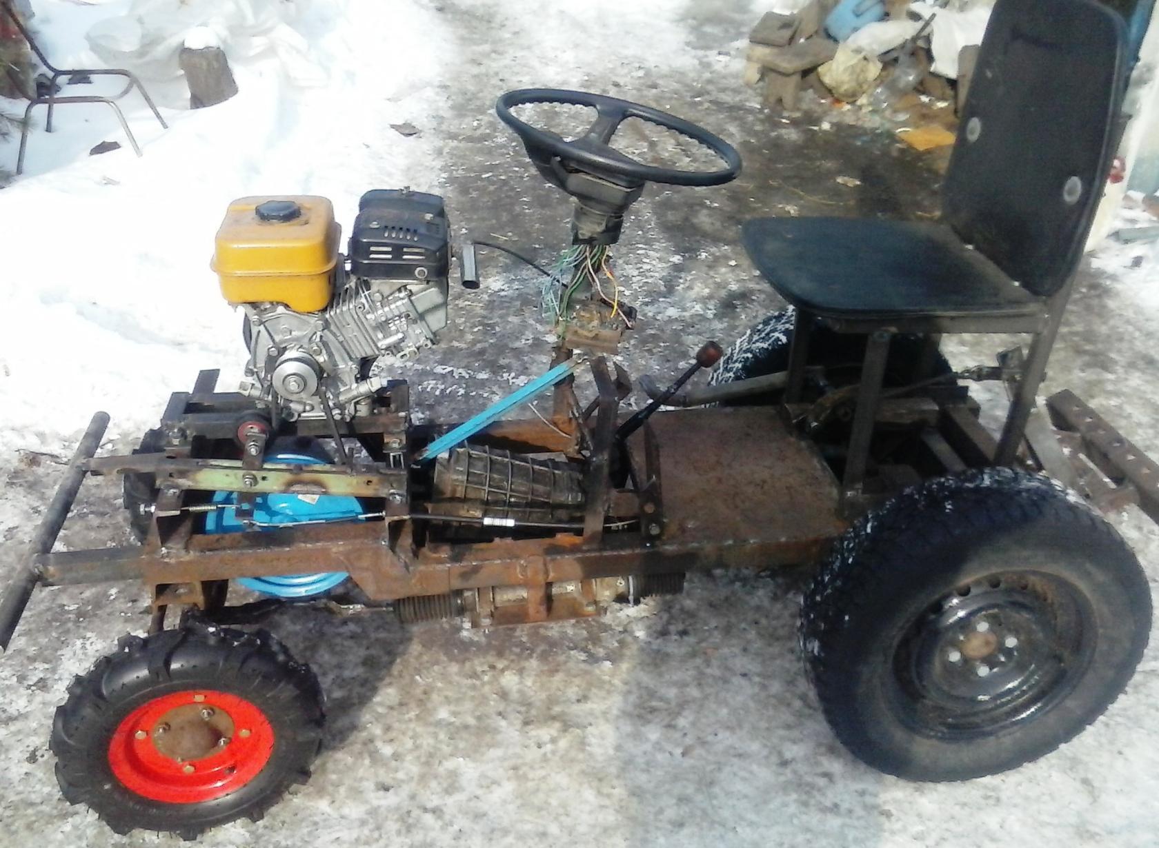

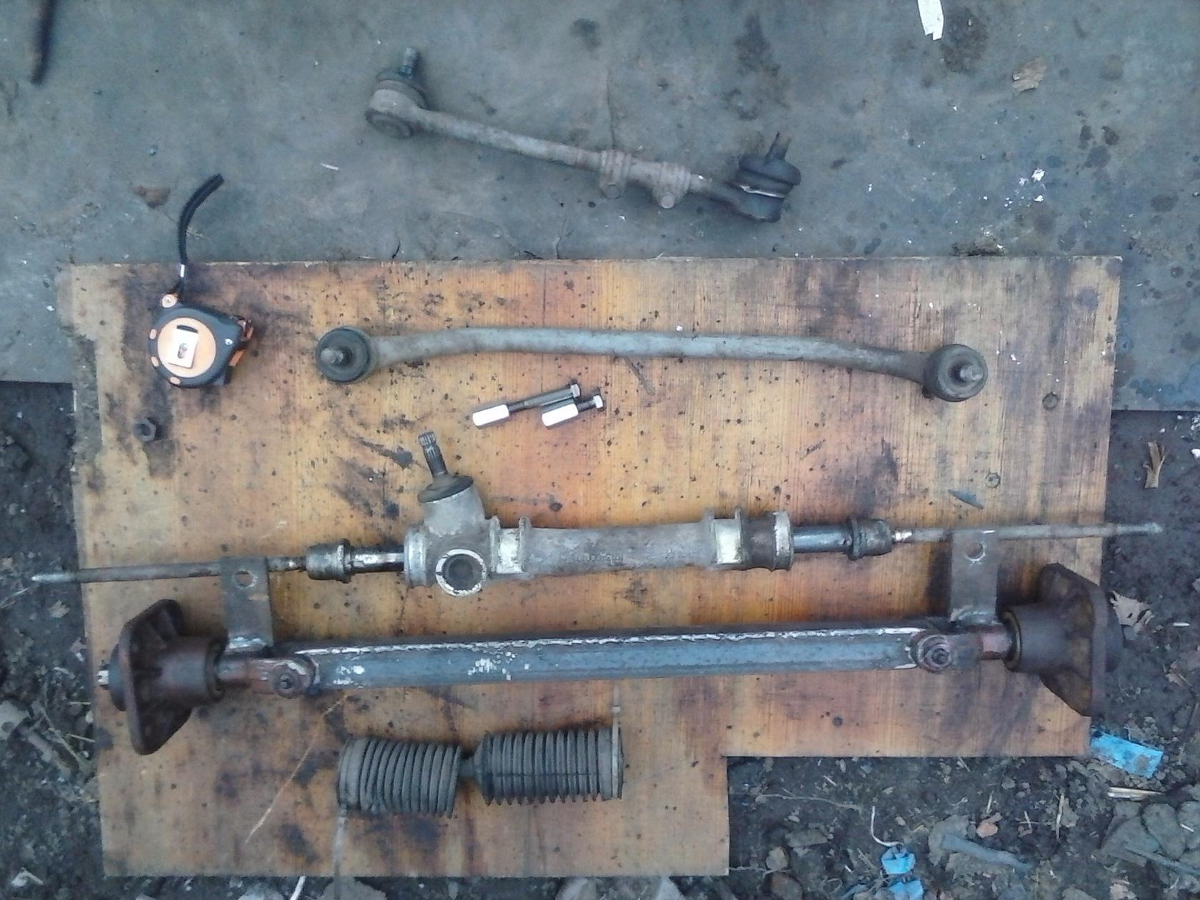

Саныч53 написал: А расскажи про треугольный угловой редуктор - что за зверь?
Присоединяюсь. И про это (на фото в красном овале). Гидроусилитель руля?

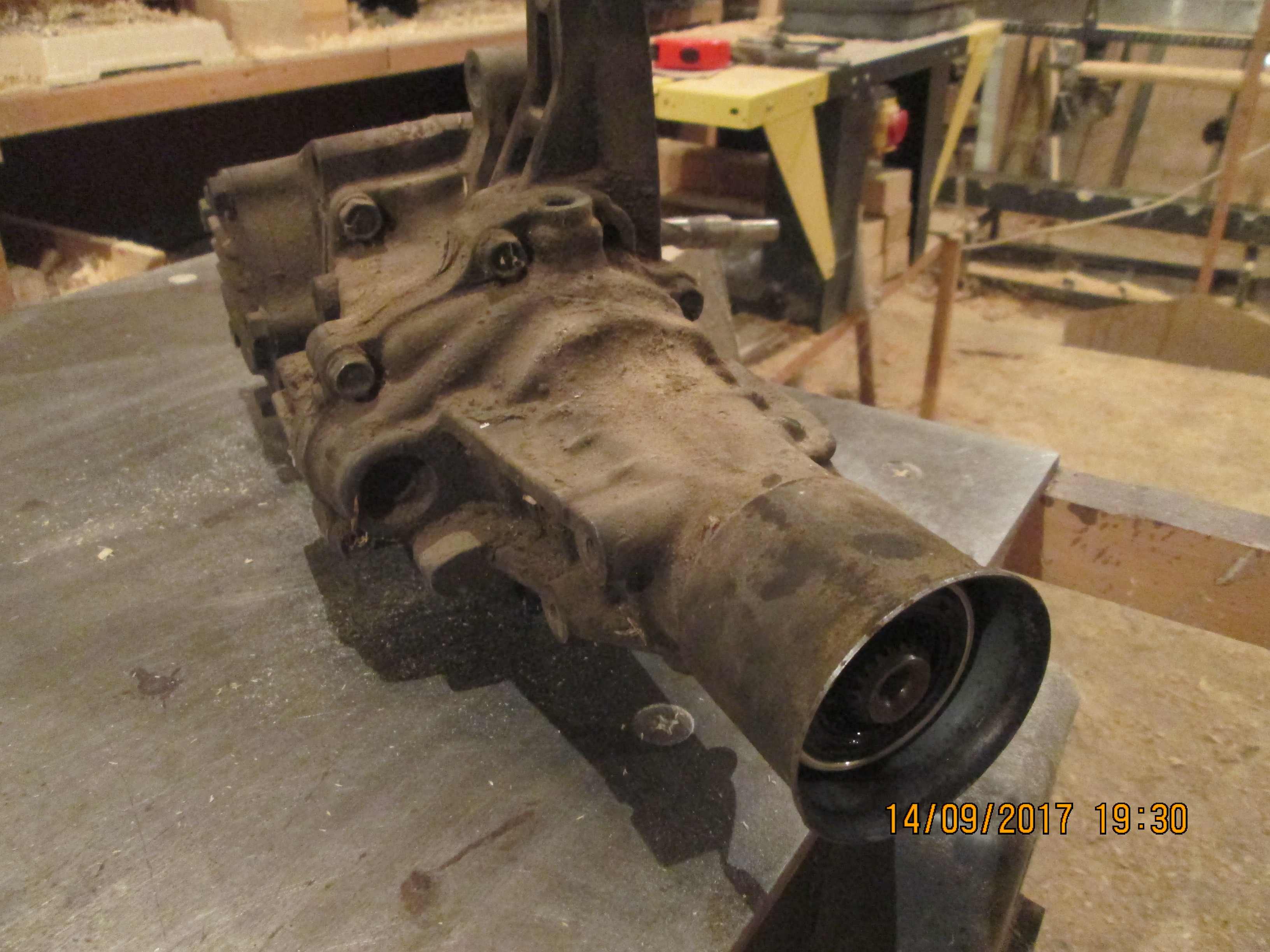

Саныч53 написал: вовикус, доброго утра! А расскажи про треугольный угловой редуктор - что за зверь?
Саныч53, привет. По поводу редуктора, имеется в наличии раздатка от японской машины (митсубиси РВР), довольно легкий, небольшой, самое оно для самоделок. Это я к тому, с чего можно подобрать. Вот фото.

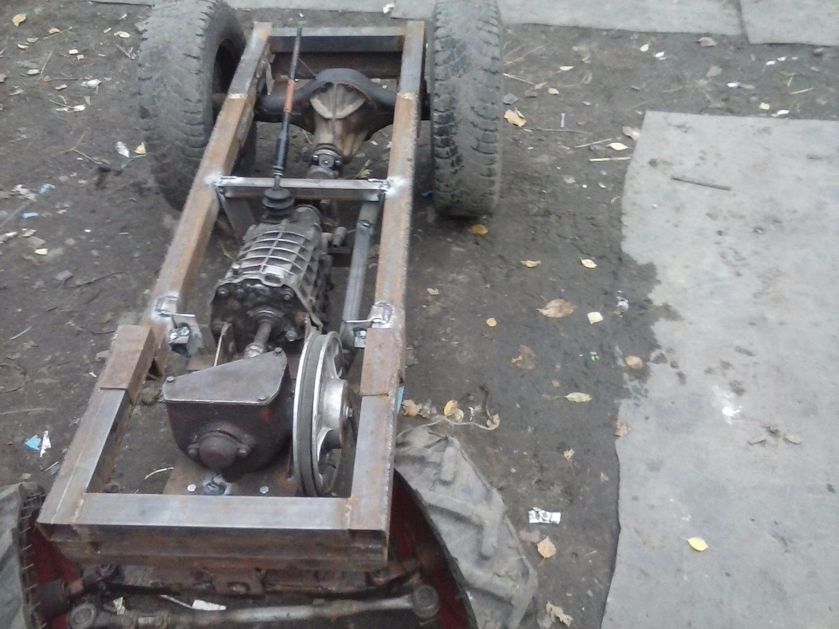

Угловой редуктор крутой. А не проще было вместо его установки мотор развернуть на 90 градусов и через шкив сразу на первичный вал коробки?

alldn написал: Угловой редуктор крутой. А не проще было вместо его установки мотор развернуть на 90 градусов и через шкив сразу на первичный вал коробки?
alldn, Возможно редуктор понижающий. Если нет, то лишняя деталь.

Tima62 написал:
Tima62, Редуктор очень старый,от сельхозтехники,мне его сосед дал,соотношение 2 оборота хвостовика =1 оборот планетарки,а в красном то рулевая рейка от Оки,не поместилась она между колёс,вот и пристроил её тут, одной тягой рулит.

Jesha написал:
Jesha, я снижал обороты,без редуктора быстро едет,вот на моторе шкив на 60 мм на редукторе 250 мм и сам редуктор снижает 2 раза,трактор на пол газа едет километра 3 в час,самое то что надо обрабатывать картошку,гаг больше среднего примерно 5 км получается,можно пахать,пробовал просто шкив на мотор на 80мм поставить скорость на 1 передачи прибавилась и получилось километров 8 на первой,для меня много,а так я спокойно могу работать,я совсем думаю начать новый делать и соединить КПП от ваз через редуктор от скутера,там 11 к 1 соотношение,и шкивы небольшие чтоб сцепление сделать.
