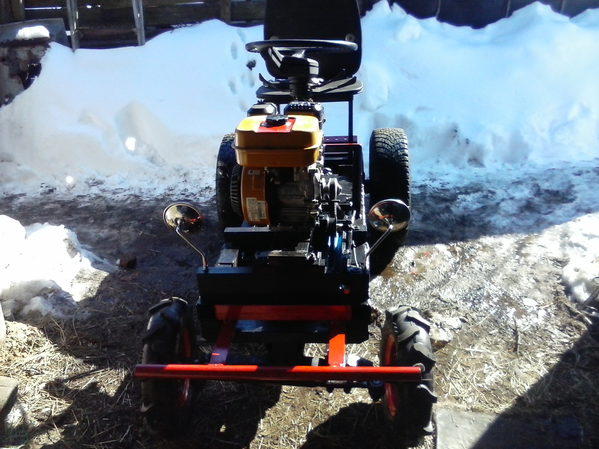

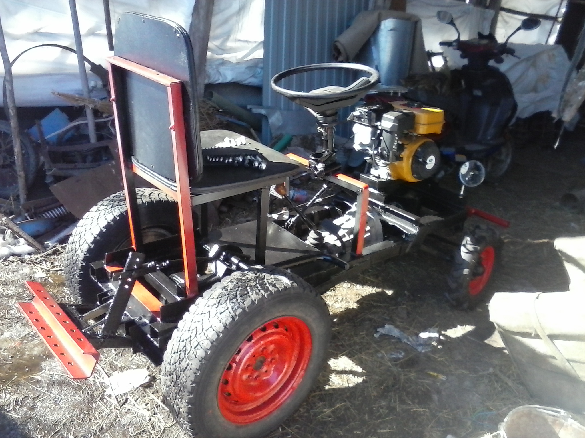

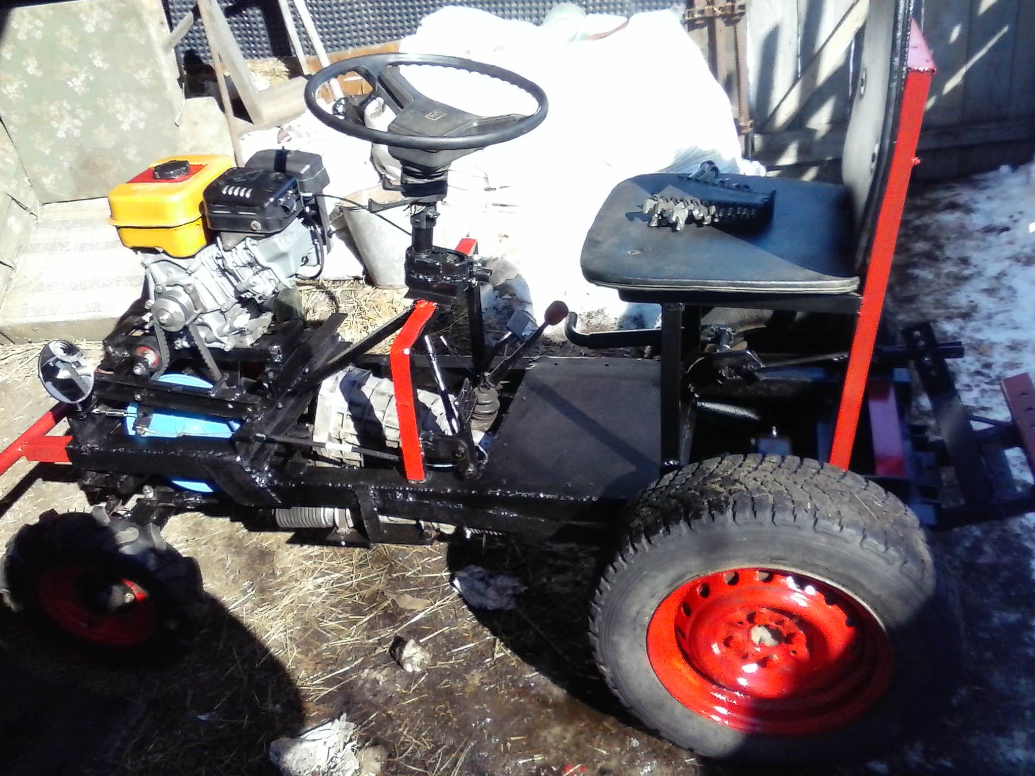

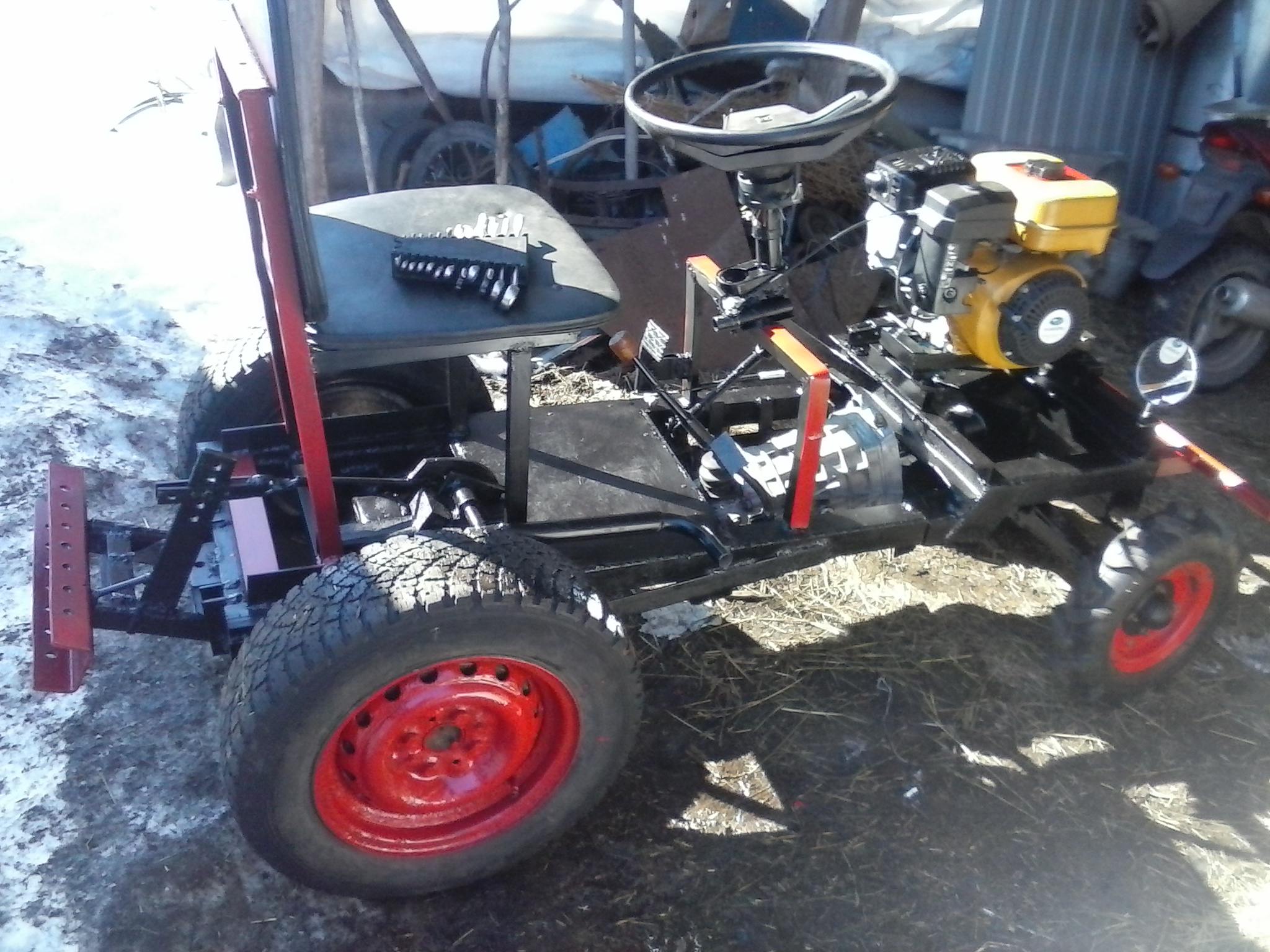

на этом форуме я с новый проект еще не показывал не знал куда его впихнуть. раньше трактора бали на базе кпп заз, луаз, а вот теперь немного по другому, если кпп луаз еще можно найти то бортовые слишком дорого и дефицитно. начнем с рамы
