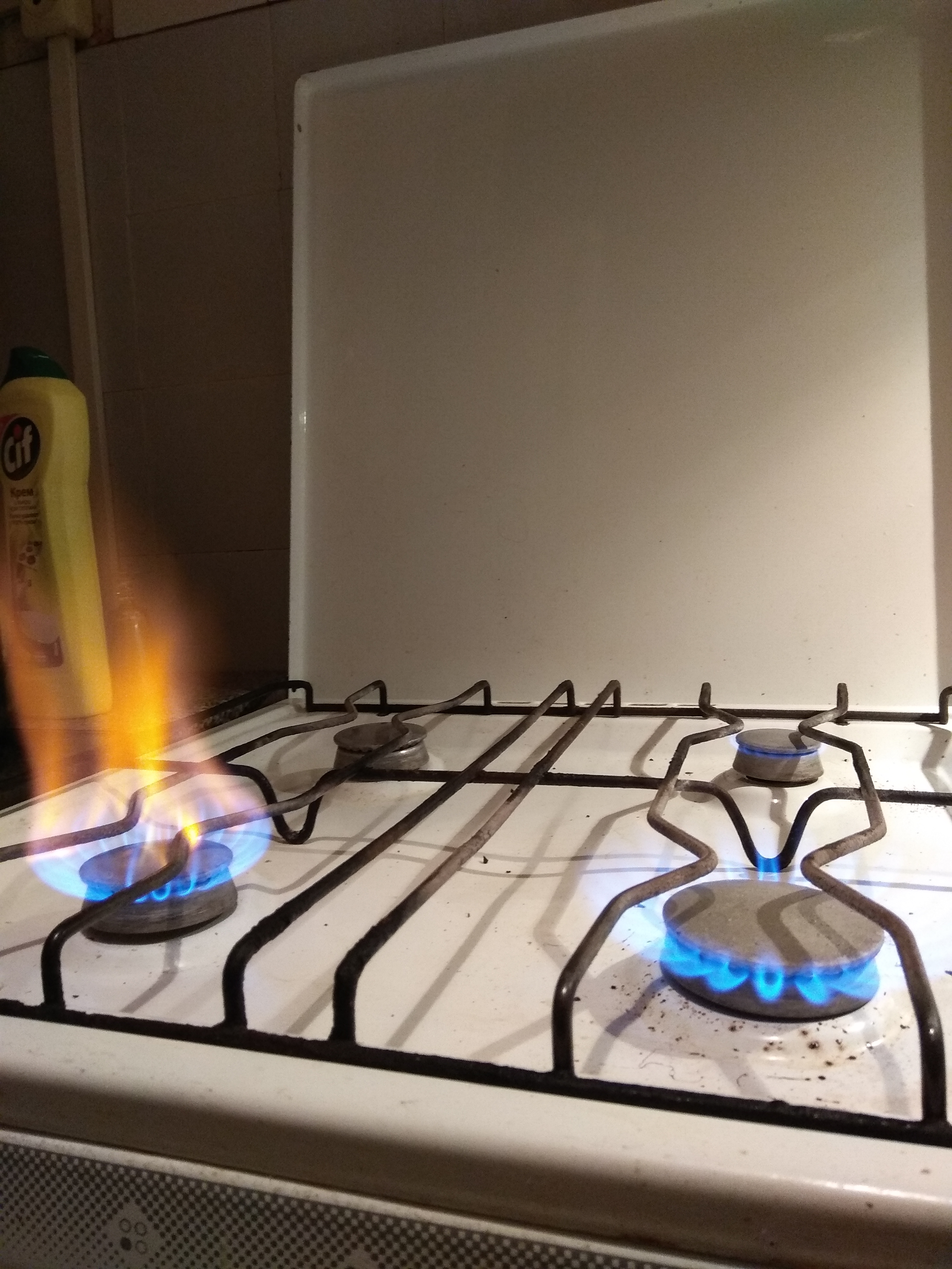

На двух средних горелках высота пламени очень большая. Сантиметров 20. И цвет пламени оранжкво-красный. На малой и большой гарелке, цвет пламени синий и высота пламени нормальная. Форсунки (жиклеры) прочистил. Да они и были не засорены. Ничего не изменилось. Плита - Гефест 300. Плита стоит у меня много лет. Такого раньше не было. Как такое, вдруг, ни с того, ни с сего может быть и как это исправить?
ЗЫ. Это понятно, что в газо-воздушной смеси не хватает воздуха и она не догорает. Но почему это вдруг случилось с левыми (средней мощности) конфорками, - не понятно.

Mix1 написал: Плита стоит у меня много лет. Такого раньше не было.
Тогда звонок в газовую службу. Могло измениться давление газа...

Но правые конфорки (большой и малой мощности) горят как и горели, без "аномалий". Видимо давление здесь ни при чем. :(

Если выключить левые и оставить одну правую?

Mix1 написал: Видимо давление здесь ни при чем.
При чём. Оно там слабое, а эти две идут, вроде бы, напрямую от трубы. Получается жёлтая в конце прямой подачи, а при высоком давлении это больше газа. :confused:
Обязательно вызовите газовщика, только опытного.

Я тоже, в первую очередь, об этом подумал. Нет, на работу правых горелок, левые никак не влияют. Как и наоборот - правые не влияют на работу левых.
