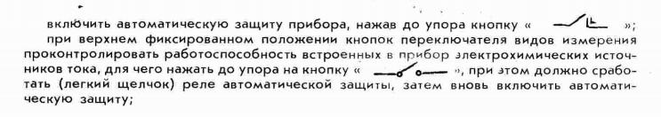

BV, кнопочный это который? сверху над головкой спррава круглая кнопочка и слева квадратная? Они просто надавливаются и никакой фиксации там нету. А как должно быть? Внутри меня удивил некое устройство типа старинного электродвигателя, небольшая катушка на железном сердечнике типа статора моторчика, а вместо ротора - металлический цилиндрик в кольцевом зазоре, посажен плотно, но плоскогубцами прокручивается. Сильно меня озадачило. Вообще чер-те чё, проводов куча, переключатель допотопный, плата засажена намертво, не перевернуть чтоб хоть посмотреть на детали. Вроде горелым не пахнет, но черт их знает...

Т-34 написал: Они просто надавливаются и никакой фиксации там нету. А как должно быть?
Это кнопка предохранителя. При превышении тока кнопочка отщёлкивается, концы прибора отрубаются.... Вообще то и мануал и схему стоит в сети поискать, коль прибор домашний и хочется им пользоваться, а не просто смотреть на стрелочку.

Вот этот предохранитель и не нажимается. Никаких щелчков не имеется. Что там может быть? Мануалы все только так и гласят - нажать кнопочку. А что делать, если она не нажимается?

Фиксируется кругленькая кнопочка, прямоугольная для тестирования. Если фиксации не происходит, то вероятно, стоит разобрать прибор и посмотреть механику. Гадание тут не поможет.

Т-34 написал: Вот этот предохранитель и не нажимается. Никаких щелчков не имеется
Когда нажимали её, батарейки в приборе стояли, свежие батарейки? При плохом питании она не фиксируется в нижнем положении.
