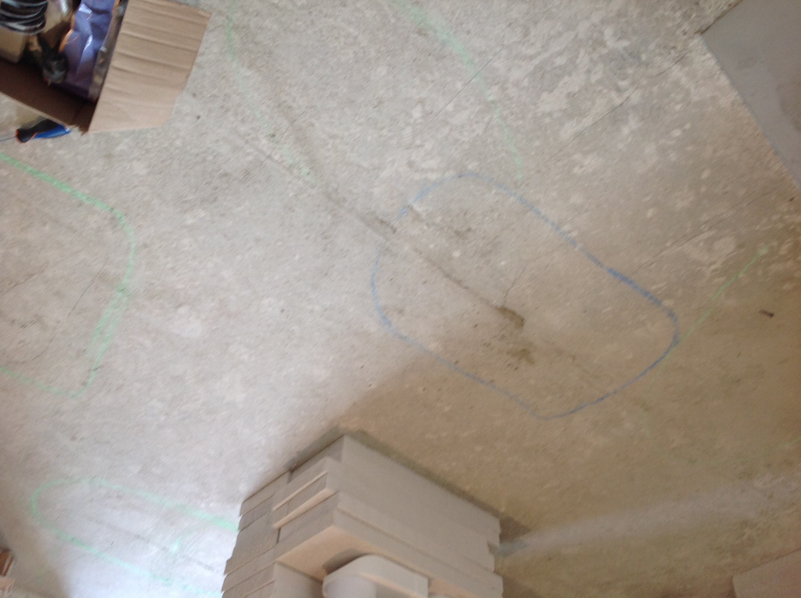

Продолжение ... стяжке все хуже и хуже . Фото сделано сегодня трещин все больше и отламываются на краях ...

Виктория SB написал: Продолжение ... стяжке все хуже и хуже . Фото сделано сегодня трещин все больше и отламываются на краях ...
Виктория SB, у Вас на лицо откоржевание стяжки, ребята уже писали, делать по пол комнаты-бред, заливается одно помещение за день минимум, стыковка в дверных проемах, там и необходимо деформационные швы по порядочному, не понимаю я челов которые растягивают удовольствие, чего стяжку мучить то было, там работы на день заливать и до обеда поправить-посрезать наплывы

Да , все так и было, делали одну полоску до половины комнаты , а остальную половину оставляли на завтра . Много уже в квартире мелком обведено этих мест .

Виктория SB написал: Да , все так и было, делали одну полоску до половины комнаты , а остальную половину оставляли на завтра . Много уже в квартире мелком обведено этих мест .
Виктория SB, у Вас напомните только электрика в стяжке? Дело в том что трещины в стяжке это не конец света, я может писал уже, под плавающие покрытия (ламинат, ковролин) вообще не чего растраиваться, а вот контактное финишное покрытие (керамическая плитка) это беда, и то масса вариантов как выкрутится можно, то что Вы попали на деньги (не думаю что человек что делал стяжку вернет деньги или как то поучаствует в устранении дефектов, такие случаи единичны), но вме вскрывать это утопия, ребята правильно пишут, в местах трещин надо вскрывать и горошо прогрунтовав хорошими смесями ремонтировать, у нас часто приходилось раньше в квартирах по старой полоповшейся стяжке выравнивать основание под финишное покрытие, после ремонта трещин, укладывали сетку фасадную, клеем доя плитки зашпаклевывали и вуа ля, вопросов не было, но это под ламинат, с плиткой все сложней

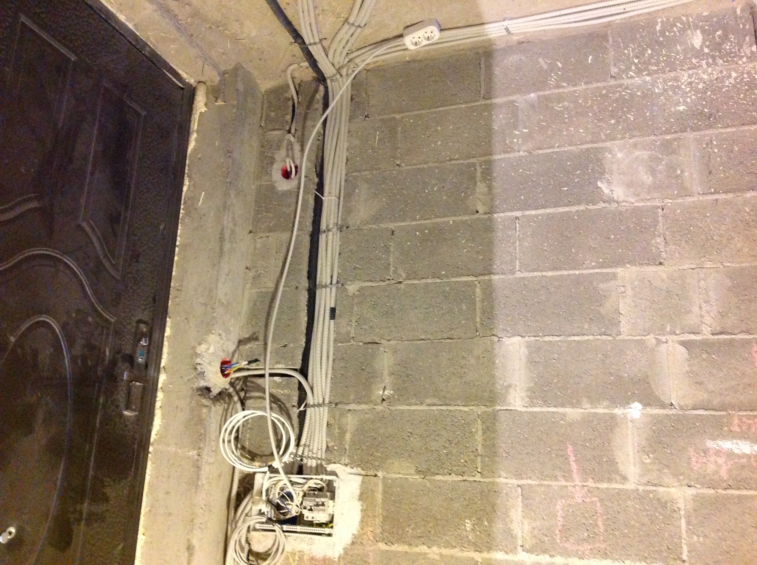

А кабели у вас были в гофре? И трубы отопления в защитной теплоизоляции?
Если нет (судя по уровню исполнителей, это возможно) то вскрывайте все и переделывайте, слишком большой риск.

Все под стяжкой осталось
