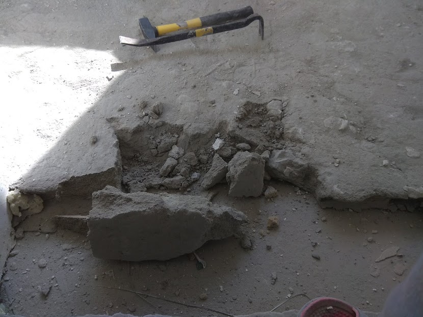

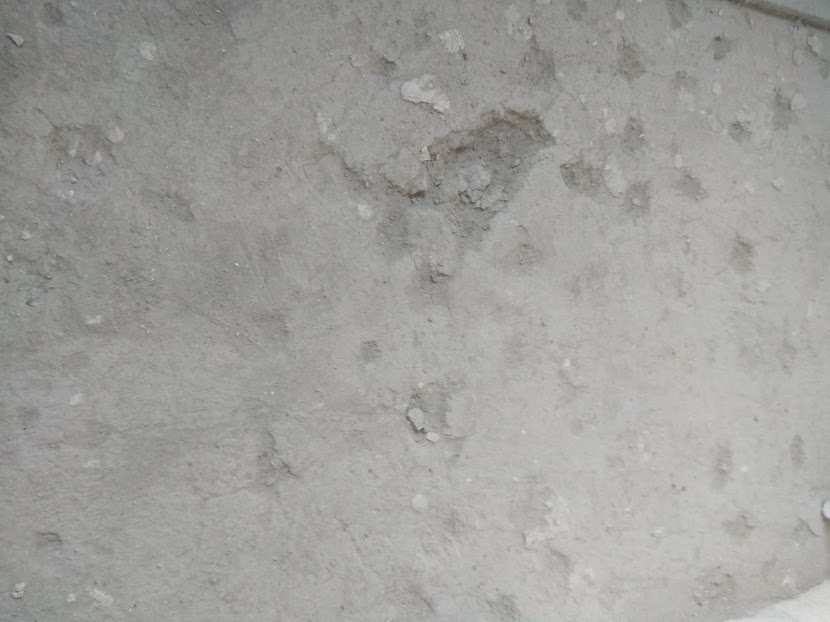

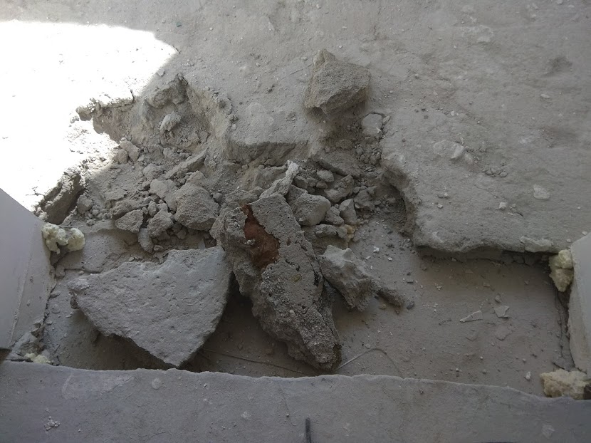

Добрый день, Панельный дом 89 года постройки, 3 лоджии, каждая площадью 4,7. Однако на них стяжка другого качества, чем в комнатах.
Она рыхлая и выметается, если веником мести получаются ямки. Планирую ламинат в один уровень с комнатой, стяжка на лоджии меньше на 1-2см, хотел использовать готовую смесь для выравнивания, она как раз идет от 1см https://www.supraten.md/ru/catalog/stroymaterialy/suhie-stroitelnye-smesi/smesi-dlya-zalivki-polov/224317/default.aspx Я ее раньше использовал на балконе 6 метровом, там как раз перепад 1-2см, а сверху плитку положил. Увидел, что она выметается и отколов кусок обратил внимание, что она имеет множество воздушных пор Возможно ли что-то с ней сделать или укрепить? Или демонтировать?
Если демонтировать, тогда стяжку высотой 7см из чего сделать? Пенофлекс2см + цпс 5см или гранулы пенопласта смещать с готовой стяжкой и залить 5 см а еще 2 см чистой смесью?

lex200, снимаете старую стяжку, делаете ровное основаие, эппс, элемент пола, ламинат.
